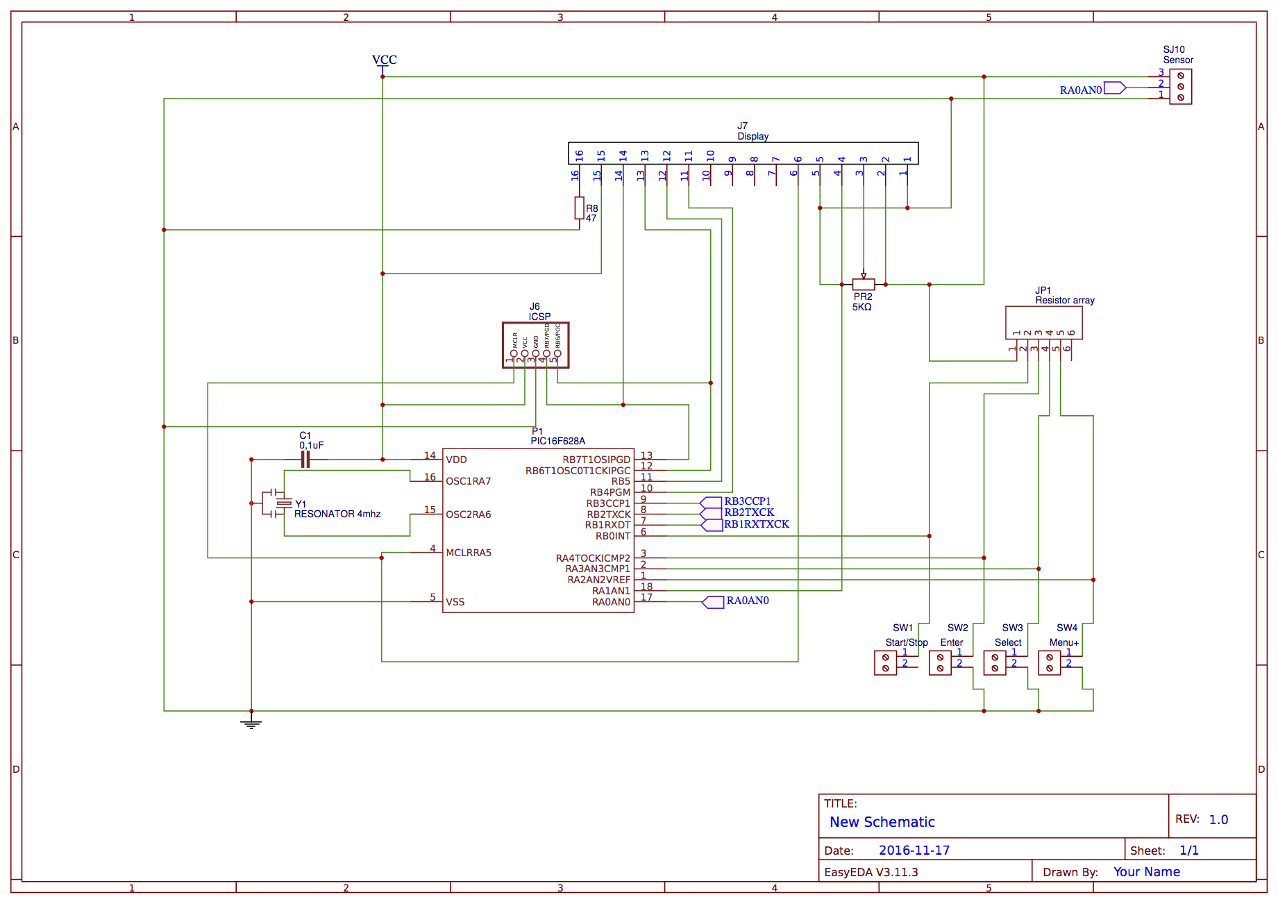

bin neu hier und hoffe ihr nehmt es mir nicht übel das ich als erstes ne
Frage poste aber ich komm einfach nicht weiter und weis mittlerweile
auch nicht mehr wo ich ansetzen soll. Bin noch relativ neu im
Programmieren und hoffe ihr könnt mir da was beibringen.

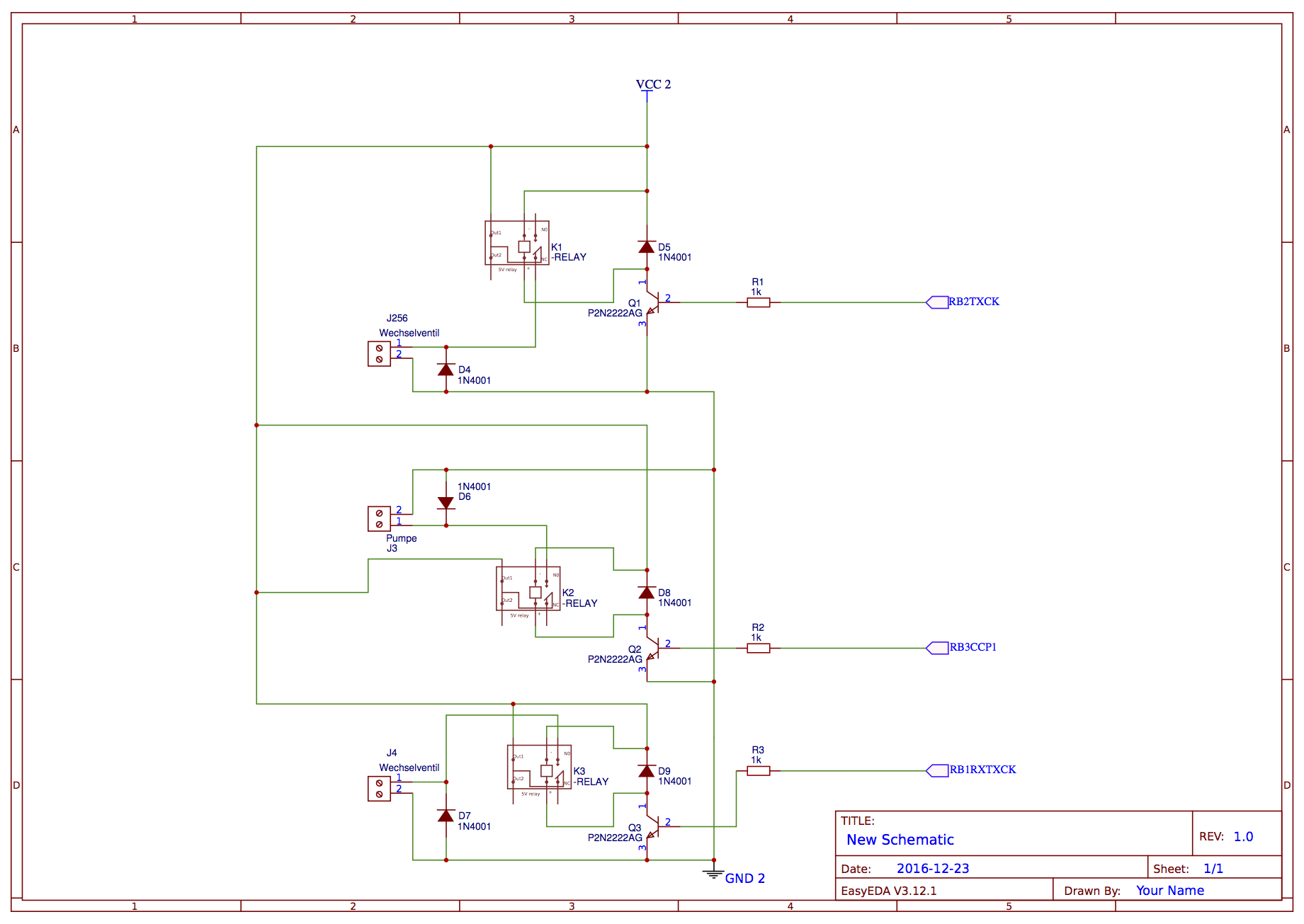

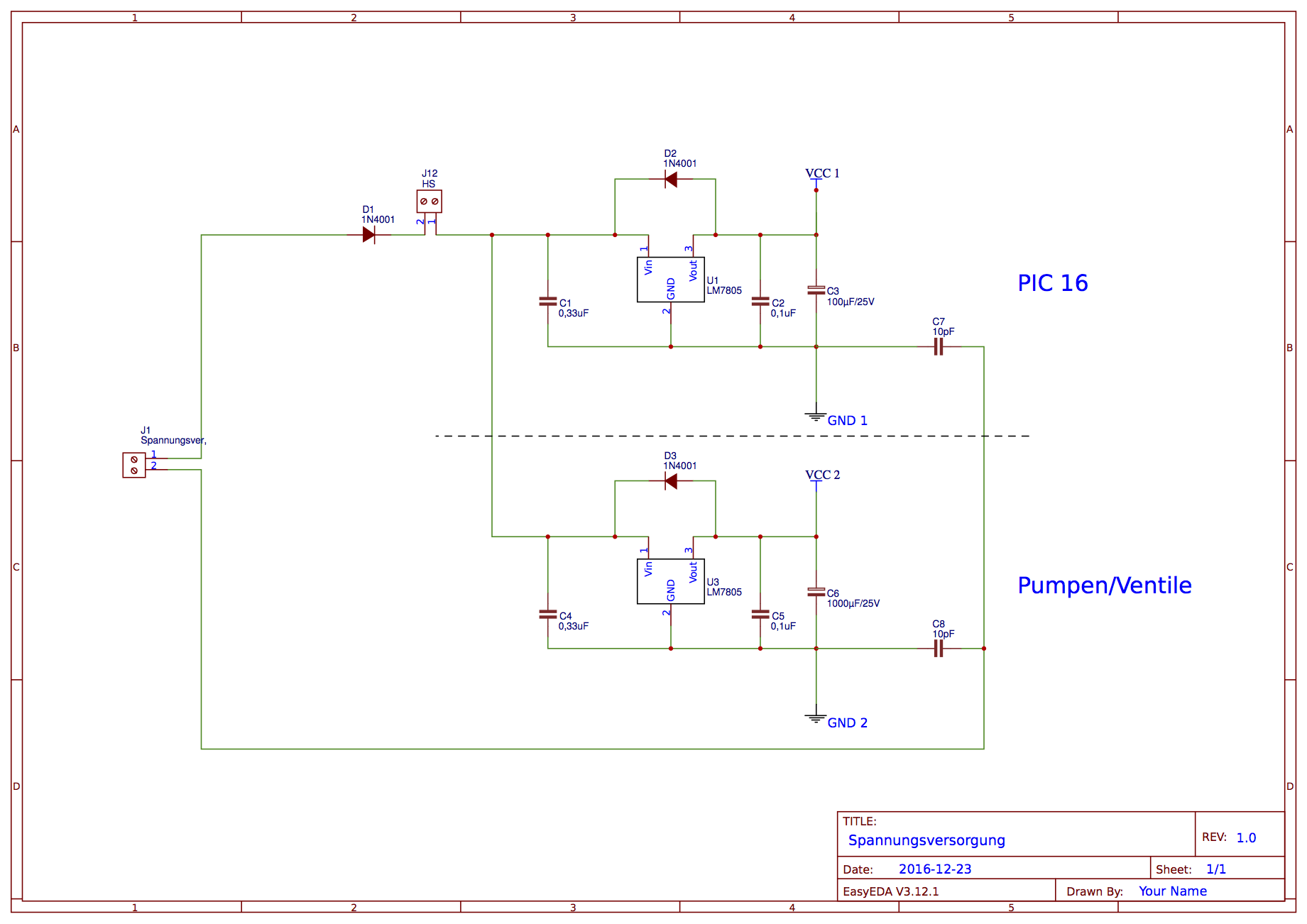

Zur Funktion
Einstellbare ein und Ausschaltzeit einstellbarer druck und Loop ja/nein
es soll während der Pausendauer ein einstellbarer Unterdruck im
Vakuumspeicher, der von einem Druck Sensor (Vergleicher) gemessen wird
erzeugt werden. Ist die pause zu ende soll das Vakuum  über ein Wechsel
Ventil in die Anlage freigegeben werden. Nach Ablauf dieser zeit soll
der druck im System über ein Entlüftungsventil abgelassen werden. Das

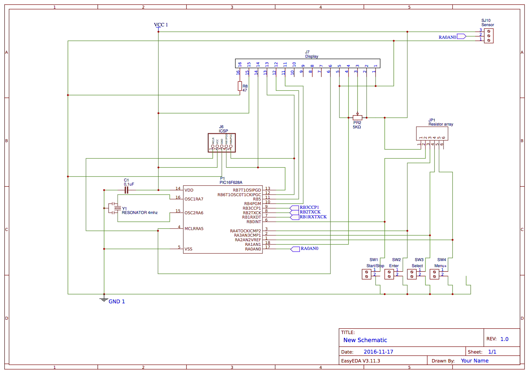

ganze wird auf dem Display angezeigt. Leider Funktioniert es nicht die
erste Schaltung ohne den Sensor ging Problemlos allerdings musste ich um
den Sensor anzubringen den EN vom Display an RA5 legen um einen
Analogpin beschalten zu können.
Mir wird am Display nun nichts angezeigt und ich weiß nicht woran das
liegt.
Meine frage ist kann das so überhaupt funktionieren oder bin ich
komplett auf dem Holzweg.
Compiler ist MicroC
Danke schon mal
LG Stefan

von C-hater (Gast)
Steve Modena schrieb:
> Compiler ist MicroC

von Cyborg (Gast)
Wozu gibts einen Debugger, wenn ihn doch keiner benutzt?
Die großen Elkos hinter deinen Spannungsreglern würde ich
mal raus schmeißen. Das entspricht nämlich nicht der Spezifikation
des Spannungregler-Datenblatts.
Die Spannungsversorgung sollte auch etwas präziser angeben werden,
also ob AC oder DC. Dicke Elkos kommen gewöhnlich VOR dem Regler
wenn die Versorgung über Trafo und Gleichrichter erfolgt.

von Test (Gast)
Beim 16F628A ist der Pin RA5 nur als Input zu benutzen.
Siehe Bild im Datenblatt Port RA5
von Georg G. (df2au)
Steht der Port für Enable wirklich auf Ausgang? Ich kenne den PIC nicht,
aber beiden anderen Steuersignalen setzt du tris auf 0, bei Enable auf
1.
> TRISA = 0b00111100;
>   TRISB = 0b00000001;
von Christian M. (Gast)
Vielleicht weil default E = port.3 und RS = port.2 ist? Wie wär's mit
einem Lcd_Config vor dem Lcd_Init...?
Gruss Chregu
von Kurt B. (kurt-b)
> Hallo,
Deine Spannungsversorgung scheint etwas seltsam.
GND1 und GND2 und die beiden 10 pF und die Versorgungsbuchse J1 Pin2.
Sind alle GND miteinander verbunden?
 Kurt

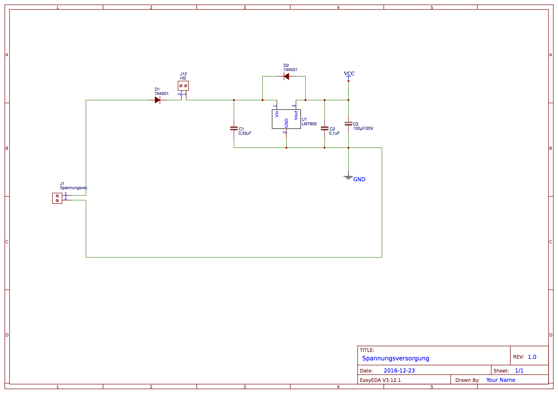

von Steve Modena (Gast)
Die Spannungsversorgung hab ich noch abgeändert hab eben gesehen das ich
das alte sheet hochgeladen hab. Es ist nur noch ein Stromkreis ich lade
gleich das angepasste Schaltbild hoch
Hier die aktuellen sheets
hab denke ich den Fehler RA5 ist nur ein trigger input bin mir nicht
sicher ob ich da den en vom display dran hängen kann
von Test (Gast)
Enable vom Display kannst Du nicht an RA5 hängen, da
dieser Pin nicht als Ausgang zu schalten ist.
Nimm RA2 oder RA3 als Anschuss für EN vom Display und
leg einen Taster auf RA5.
von Cyborg (Gast)
Für den EN brauchst du einen Ausgang, oder ist das unlogisch?
Den 100µF am Ausgang des Reglers hat da nichts verloren.
Man belastet Linearregler nicht so hoch kapazitiv, denn das
macht die Regelung träge.
Wenn, dann gehört der an den Reglereingang, aber wenn DCin
schon genug gesiebt ist und kaum riple hat, kann man sich
den Elko auch ganz sparen. Spielt keine Rolle wenn es im
Moment geht. Am Ausgang ist das Pfusch, mit der Option
bald aus zufallen.
Das ist der RA5/MCLR/VPP Port geht das das ich da einen Taster dran mach
der den Pic nicht resettet
Habs gefunden hat sich erledigt Danke
