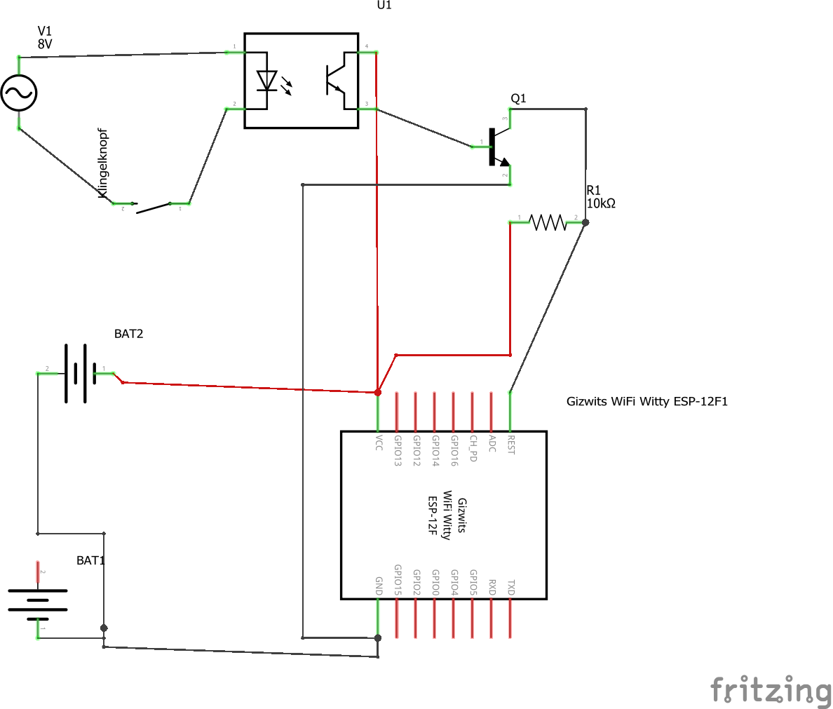

von Ray (Gast)
ich möchte einen ESP8266 per Reset aus dem Deep-Sleep wecken, wenn
jemand die Türklingel betätigt.
Der Mikrocontroller soll am Klanggeber (heißt das so?) angeschlossen
werden. Dort gibt es zwei Leitungen.
Laut Aufschrift am Klingeltrafo läuft die Klingel mit 8V AC. Da kann ich
natürlich nicht den Mikrocontroller anschließen, der nur 3,3V DC
verträgt.
Zusätzlich kompliziert wird es dadurch, dass ein Reset ausgelöst wird,
wenn am RST-Pin des Mikrocontrollers ein LOW-Signal anliegt (also
Masse).
Leider kenne ich mich mit Elektrotechnik kaum aus, weshalb ich nicht
genau weiß, wie man das am Besten umsetzt. Würde der Reset bei einem
HIGH-Signal auslösen, hätte ich vielleicht einen Optokoppler mit
AC-Eingang verwenden können. Wäre vielleicht ein Relais eine mögliche
Lösung?
von 1N 4. (1n4148)
AC-Optokoppler, Transistor schließt RST gegen GND kurz.
von Erhard S. (Gast)
von Ray (Gast)
Also dann in etwa so?
von Jens G. (jensig)
Nein - den Q1 raus, und dort den Optokoppler (dessen Phototransistor)
rein.
Und vor die IRED des Optokopplers einen Vorwiderstand reinschalten (ich
würde einfach mal so 2,2k oder 3,3k nehmen), und eine Diode noch
antiparallel zur IRED (um die negativen Halbwellen kurzzuschließen),
sonst wird die IRED gleich gegrillt.

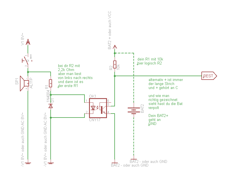

von Joachim B. (jar)
der Klingelstrom darf oder kann aber nicht über die Koppler IR mt Rv
laufen, allenfalls die Klingelspannung dort anlegen!
Ist überhaupt noch eine Klingel im Spiel? fehlt im Schaltbild!
von Ray (Gast)
Stimmt, die habe ich vergessen. Die soll natürlich weiterhin
funktionieren.
> rein.
Aha interessant. Das vereinfacht die Sache natürlich.
Das mit dem Widerstand verstehe ich. Warum da eine Diode hin muss habe
ich aber noch nicht verstanden. Liegt das an der Wechselspannung?
Du meinst die Klingel darf ich nicht hinter dem Optokoppler anschließen?
Ich habe das Bild mal aktualisiert, ich hoffe ich habe eure Hinweise
richtig verstanden.
Danke schon mal.
das sieht zumindest richtig aus, wenn auch grausam gemalt!
doch nur darf und kann der Klingelstrom NICHT über den Optokoppler mit
Rv laufen, Stichwort Reihenschaltung, dein Bild sieht erst mal richtig
aus wenn auch sehr künstlerisch.
Du solltest dir angewöhnen und lernen Schaltbilder zu zeichnen.

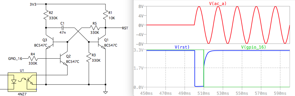

von HildeK (Gast)
Nein.
Ghast schrieb:
> Jetzt noch Kollektor und Emitter vom Optokoppler tauschen und dann gehts
Allerdings kommt der Prozessor erst aus dem Reset, wenn der Klingelknopf
wieder losgelassen wird.

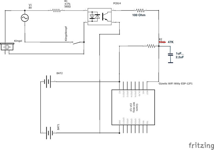

Ich habe jetzt versucht, es ein wenig ordentlicher anzuordnen. Ich hoffe
der Schaltplan ist nun nicht mehr ganz so schlimm.
von Ray (Gast)
Eine Frage noch:
Ich möchte einen PC814 als Optokoppler nehmen.
Laut Datenblatt ist sind
 und
Demzufolge würde ich auf einen Vorwiderstand von
 kommen. Das unterscheidet sich ja sehr von den 2k-3k Ohm die von Jens
vorgeschlagen wurden.
Habe ich mich verrechnet oder ist das ein passender Wert für diesen
Optokoppler?
von posti (Gast)
Hi
Sehe nur ich da keine Werte?
FireFox mit diversen Blockern unter Linux ...
Vorwiderstand=(U_Versorgung-U_Diode):I_gewünscht
Wobei 8VAC nicht mit 8V zu rechnen sind - da ist noch ne Wurzel2 drin.
Auch ist die Leerlaufspannung eines Klingeltrafo oft um Einiges höher,
als aufgedruckt steht.
Der Trafo hat Seine Soll-Spannung bei Soll-Strom/-Last.
MfG
von Ray (Gast)
Wenn das mit den Formeln nicht klappt: Mit 20mA und 1,2V habe ich am
Ende 340Ohm raus. Ich habe die [math]-Tags verwendet.
Ray schrieb:
> Oh je, so schlimm? ?
ja leider immer noch, auf der Klingelseite siehts schon mal passend aus,
hinter dem Optokoppler müsste man Zeit und Lust haben das zu entwirren!
Es ist so einfach

von posti (Gast)
Hi
Und dann vll. als Gedankenstütze:
Bei der Batterie ist der Plus-Pol der lange Strich, weil:
Wenn man beide Striche vom Plus-Zeichen nebeneinander legt, sind Die
länger als der eine Strich vom Minus.
Noch'n
MfG
von Manfred (Gast)
Wie wäre das denn, in die Resetleitung noch 0,2µ zu setzen und am
Reset-Pin des µC einen weiteren Widerstand nach Plus, damit sich nur ein
Impuls ergibt?
(Den zweiten R, damit der C entladen wird)

von Manfred (Gast)
Ray schrieb:
>> Impuls ergibt?
> Du meinst weil aktuell der Impuls mit 50Hz an den µC geht? Ich hoffe
> doch, dass der Reset trotzdem erkannt wird.
Nein, ich will sofort loslaufen, wenn der Taster länger gedrückt wird.
Würde man den Optokoppler anstatt auf GND auf einen Ausgang des µC
setzen, könnte man per Software sogar einen Restart verhindern, solange
das Programm läuft.
von Minimalist (Gast)
Was spricht eigentlich gegen ein gutes altes Relais?
Der uC würde per Optokoppler während des klingelns alle 20ms resettet.
Relais könnte man mit einem moderaten RC Glied in Hardware entstellen.
Klingelstrom Gleichrichten, damit ein Relais schalten.

von Ray (Gast)
Joachim B. schrieb:
> aha und wo ist dein neues korrigiertes Bild nach dem du hoffentlich
> gebaut hast?
Das habe ich mal angehängt. Gebaut habe ich allerdings nach einem per
Hand gezeichneten Bild, das zum angehängten Schaltplan äquivalent ist.
Joachim B. schrieb:
> bis jetzt war es ja undurchschaubar und evtl. sogar fehlerhaft.
Fehlerhaft sollte es nun nicht mehr sein. Ich hoffe, dass es auch
durchschaubarer ist, als mein letzer Versuch.
von Joe F. (easylife)
Evtl. ist der Reset-Puls zu kurz.
Nimm mal 47K für R2 und setze einen 1uF oder 2.2uF von RESET zu GND.
Keine super-tolle Lösung, aber vielleicht beseitigt es das Problem
erstmal, und dann kann man über eine saubere Lösung nachdenken.
Um den Optokoppler nicht zu sehr zu stressen (Kondensator entladen),
setze noch einen 100 Ohm zwischen Kollektor und den 10K (=Kondensator
von Ray (Gast)
Ich dachte die beiden LEDs im Optokoppler würden dafür sorgen, dass über
die gesamte Zeit nur ein Impuls gesendet wird. Oder führt das nur dazu,
dass der Reset-Pin mit 50Hz geschaltet wird?
Mit 100 Hz (gleichgerichtete Halbwellen).
nö, ich hatte versucht dir hie etwas vorzugeben
Beitrag "Re: 3V DC mit 8V AC schalten"
ich blicke nicht durch, Reset high aktiv oder low aktiv?
sorry .....
Ray schrieb:
> sondern die genannten Kritikpunkte selbst korrigieren. Es wäre nett,
> wenn du erklären könntest, was ich da konkret verbessern kann.
du hast 2 Batterien in Reihenschaltung, warum liegen die und warum
soweit auseinander?
Funktionell sind die zusammen und sollten auch so gezeichnet werden.
Schaltpläne liest man i.d.R. von links nach rechts.
Spannungquellen kommen von oben (hohes Potenzial) nach unten (niederes
Potenzial).
Dein Reset low aktiv bekommt einen Balken drüber, ersatzweise ein /
davor, also /reset.
Schaue dir doch einfach mal alte eingescannte Schaltpläne an, das Netz
ist voll davon.

von Patrick J. (ho-bit-hun-ter)
@stefanus
Müssten da nicht eher 6bar anliegen und die Liter fließen?
(Wasserdruck = Spannung, Wasserfluss = Strom)
Zum Plan vom 03.02. - bis auf die Doppel-Diode im Opto-Koppler schaut
Das doch ganz brauchbar aus.
Die 'Kurzschluß'-Diode ist außerhalb des Opto-Koppler.
Im Opto-Koppler ist 'nur' eine normale LED (ggf. IR, aber egal) drin, Du
musst Dich nur um die 'böse Halbwelle' kümmern und deshalb die
'Kurzschluß'-Diode anti-parallel zur LED des Opto-Koppler verbauen.
Wenn der Batterie-Gong aktuell läutet, wenn man die Pinne 'Rest' und GND
verbindet, sollte Das schon so funktionieren.
MfG
Hast du denn das mit dem 100 Ohm und zusätzlichem Kondensator jetzt mal
ausprobiert?
Was für Messinstrumente stehen dir zur Verfügung? Oszilloskop?
von Ray (Gast)
> ausprobiert?
Leider noch nicht, da ich beides nicht da habe. Dem werde ich aber auf
jeden Fall nachgehen. Ich werde sonst erst einmal versuchen, eine LED
hinter den Optokoppler anzuschließen, die sollte von den 100Hz ja nicht
gestört werden. Damit kann ich dann ja zumindest die Funktion des
Optokopplers überprüfen.
Nein, nur ein Multimeter.
Besorge dann gleich mal noch ein paar weitere Bauteile:
BC547 Transistoren (oder ähnliche)
47nF Kondensator
330K / 10K Widerstände
https://github.com/esp8266/Arduino/issues/1488
So einfach ist das mit dem Wake-Up-Reset wohl nicht. GPIO-16 muss
miteinbezogen werden.
Statt U1 geht dein Optokoppler natürlich genauso.
4N27 habe ich nur für die Simulation reingenommen.

Ist das auf der rechten Seite deines Bilds eine Simulation? Wenn ja,
womit hast du das gemacht? Der Schaltplan sieht ja durchaus interessant
aus, sollte aber nicht relevant sein, wenn ich das mit GPIO16 außer Acht
lasse
LTSpice
> lasse
Tja, also ich kann das nicht beurteilen. Ich kann mir nur vorstellen,
dass wenn GPIO16 low geht und dann noch ein Reset kommt, das Device eben
nicht nur aufwacht, sondern komplett resettet wird.
Vielleicht ist ja auch irgendwas an der ursprünglichen Schaltung falsch,
und Reset geht nie auf 0V runter (z.B. Optokoppler-Ausgang falsch herum
angeschlossen).
Ein Oszilloskop wäre wirklich hilfreich.
Ray schrieb:
> Laut Hersteller
> sollten 100µs ausreichen [1]. Aber aus der Frequenz von 100Hz lässt sich
> die Impulsdauer ja nicht herausfinden. (oder doch?)
Äh, ja: 1/100s = 10ms = 10000µs
Auch wenn nur ein Bruchteil der Halbwelle den Transistor leitend macht
reicht das locker aus.
Guck mal nach, ob du nicht aus Versehen Kollektor und Emitter des
Optokopplers verwechselt hast.
Oder bei R1 vielleicht einen falschen Widerstand erwischt (z.B 560K
statt Ohm).
Hi
Das müsste sich aber auch mit einem DMM (digitales Multi Meter)
ausmessen lassen, also, auf welchem Pegel der Reset-Pin liegt.
Die LED des Koppler kann man ja 'fremd-bestromen', um die Funktionalität
grundsätzlich als tauglich eingrenzen zu können.
DABEI aber die den Opto-Koppler ansteuernde Elektronik trennen - kA, wie
Die auf Fremd-Bestromung reagiert.
Man könnte auch die abzufragenden Pins von einem anderen µC abtasten
lassen also einen PC-INT damit auslösen, diesen Zustand für eine Sekunde
anzeigen, dann wieder auf Pin-Level.
Je nachdem, was Einen interessiert, sollte man halt auf High oder Low
prüfen.
MfG
Edit
Beim CNY70 hatte ich auch schon das Problem, daß meine Bauteile nicht
mit dem Datenblatt überein stimmten (oder es mehrere Varianten davon
gab).
von Ray (Gast)
Genau, aber die Impulsdauer muss ja kleiner als 10ms sein, da der Impuls
ja sonst überhaupt nicht mehr aufhören würde.
Oh Mann, genau das ist der Fehler ? Ich hab am Emitter den Reset-Pin und
am Kollektor GND angeschlossen. Wie peinlich, da habe ich wohl meinen
eigenen Schaltplan falsch gelesen. Wie gut, dass du die richtigen Fragen
stellst ? Danke!
Ich werde das dann morgen noch einmal richtig herum auflöten und dann
versuchen.
ohne hämisch sein zu wollen, mit etwas Systematik und Ordnung
imselbstgezeichneten Schaltbild, Emitter unten nach GND würde so ein
Fehler schon bei der Verdrahtung auffallen und auch leichter zu finden
sein.
Optimal wer selbst verdrahtet legt eine Leitung von Emitter nach GND und
markiert von Anfang bis Ende diese als gelegt mit einem Marker auf
Papier. Das Leitung für Leitung und so sieht man auf dem Papier ob alle
gelegt wurden. Man vergisst schon mal gerne Leitungen aber das würde man
sofort finden wenn die nicht abgemarkert wurde, von Anfang bis Ende.
von Ray (Gast)
Ja, du hast ja recht.
Das ist natürlich auch eine gute Idee.
Ich kann jetzt jedenfalls berichten, dass alles einwandfrei
funktioniert. Wenn jemand an der Tür klingelt, läutet zuerst die Klingel
und ca. 1 Sekunde später klingeln die Telefone. Falls jemand Interesse
hat, kann ich den Quellcode dafür zur Verfügung stellen.
Danke jedenfalls an alle, die mir bei der Lösung geholfen haben.
