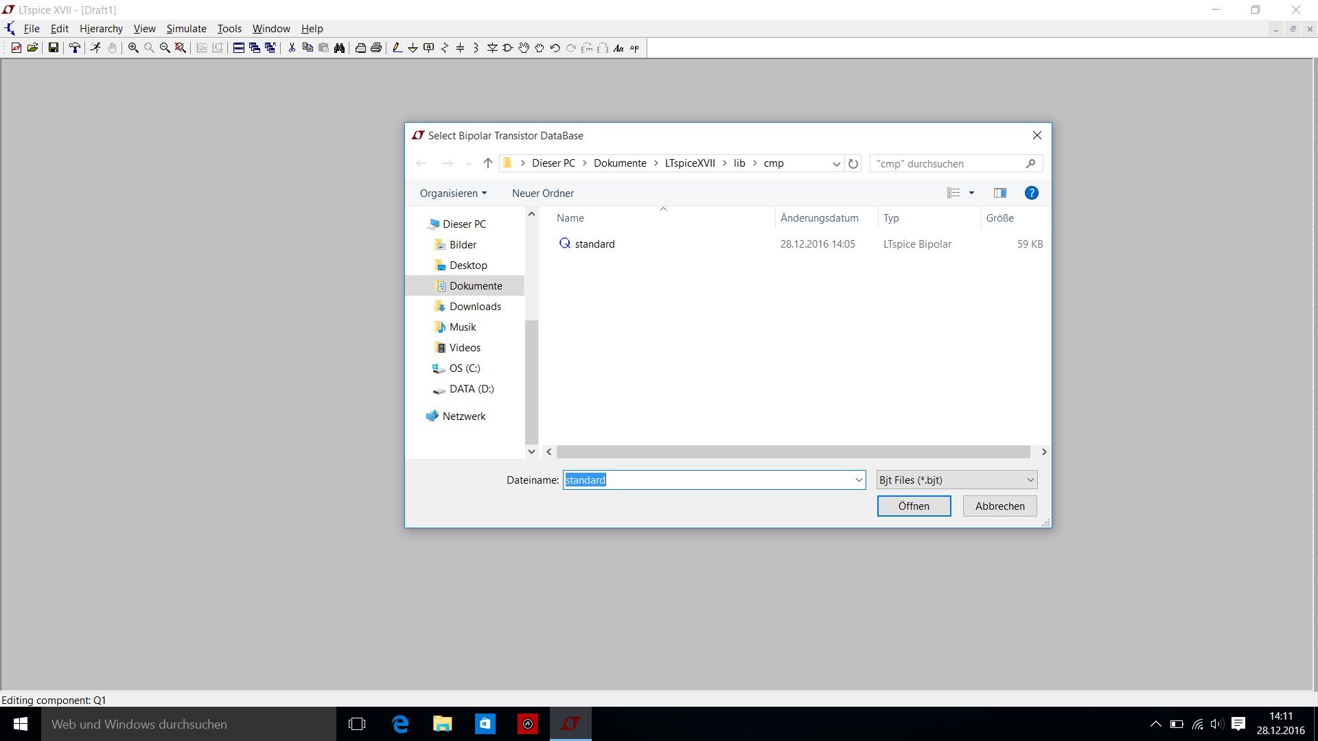

ich habe folgendes Problem:
Früher konnte ich Transistormodelle in den entsprechenden Ordner
(standard LTSpice Bipolar) einfügen... Nun habe ich den Rechner
gewechselt und mir das neue LTSpice heruntergeladen. Wenn ich nun aber
neue Modelle in diesem Ordner erstelle, speicher und dann Spice öffne,
stehen mir diese nicht zur Verfügung. Kann mir einer erklären, warum
nicht?

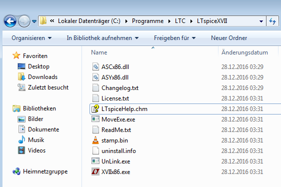

Hallo  Simon,
Habe mir das neue LTspiceXVII mal neben der Version IV installiert und
ausprobiert. Kann HildeK nur recht geben, als Ordner für Beispiele und
Bibliotheken wird nun "C:\Users\......\Documents\LTspiceXVII" verwendet
(die Punkte stehen für den Benutzernamen). Die ordner "examples" und
"lib" konnte ich sogar aus dem Installationsverzeichnis löschen (Bild
InstOrdn.png), ohne das es Probleme gibt.

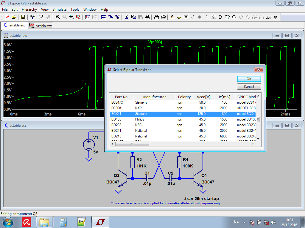

Habe dann meine Transistorbibliothek "MyTransistor.bjt" umbenannt in
"standard.bjt" und die originale Datei aus
"C:\Users\......\Documents\LTspiceXVII\lib\cmp" damit ersetzt, es hat
sofort funktioniert (Bild TransNeu.png). Hänge meine Bibliothek mal an,
dann könnt ihr sie als "standard.bjt" benutzen oder Transitormodelle
daraus in eure eigene "standard.bjt" kopieren.

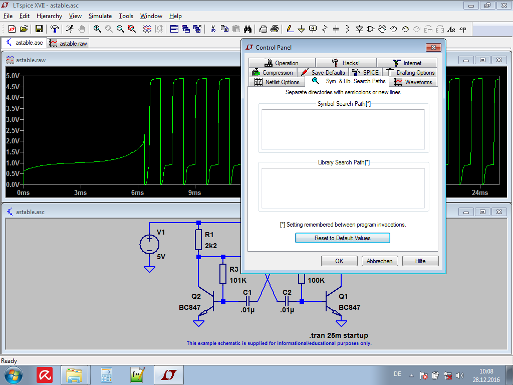

Im der neuen Pfadauswahl mußte ich dazu nichts eintragen (Bild
LibPath.png). Im Gegenteil, wenn ich dort den Installationspfad
eingetragen hatte, zeigte das keine Wirkung.

Also ich verstehe es nicht... Ich habe das neue Modell jetzt in den
cmp-Ordner unter Dokumente eingespeichert. Trotzdem funktioniert es
nicht... Ich habe mal ein Screenshot von der Meldung gemacht, die bei
der Transistorauswahl kommt. Wisst ihr, warum das Programm solche
Probleme hat?
Gruß Simon

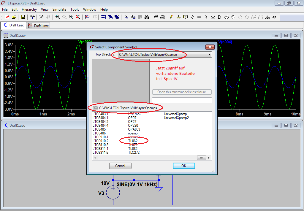

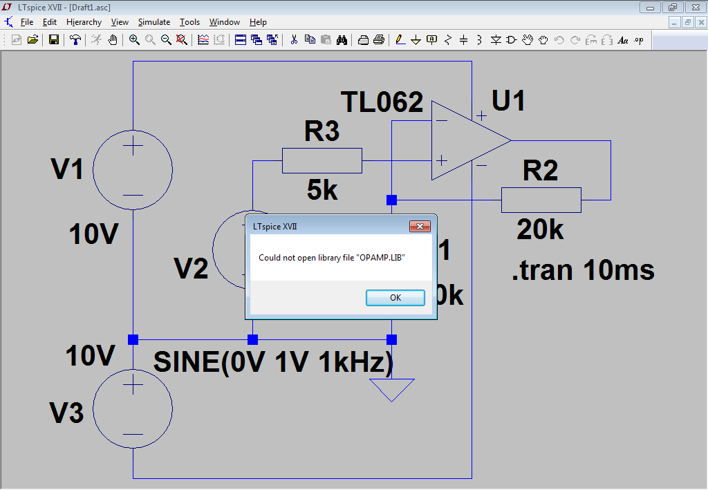

Habe mich noch ein wenig mit LtSpiceXVII beschäftigt und jetzt
verstanden wie die Pfadangaben funktionieren. Wollte eine Datei, welche
mit LtSpiceIV erstellt war, bearbeiten. Natürlich wurde der
Operationsverstärker TL062 nicht gefunden, da ich ihn nachträglich nach
LtSpiceIV übernommen hatte (Bild NoLib.png).

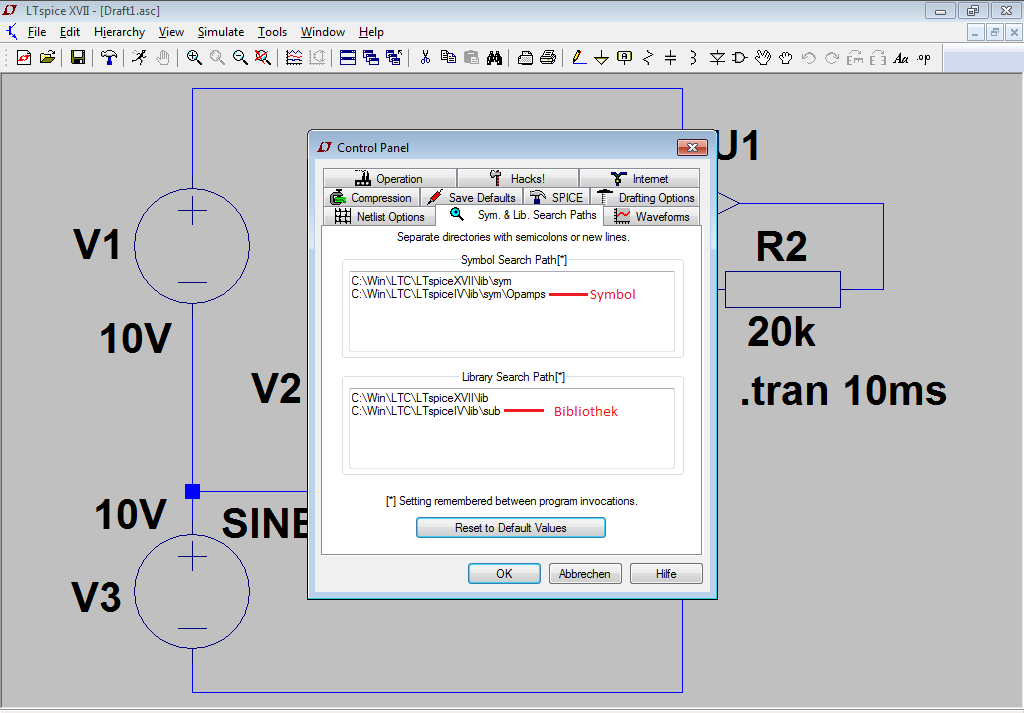

Nun ließe sich das Problem dadurch lösen, den Baustein neu in die
Bibliotheken zu übernehmen, die neuen Bibliotheken durch die Alten zu
ersetzen ODER die Pfadangaben auf die alten Bibliotheken zu erweitern
(Bild LibPathN.png).
Nachdem der Pfad erweitert ist besteht Zugriff zu den Bauteilen der
alten Bibliothek (Bild Zugriff.png). Nun sind auch die alten Dateien mit
den dort verwendeten Bauteilen wieder zugänglich.

@Simon
War bei mir auch so, habe dann die Ordner im Installationsverzeichnis
umbenannt lib->bib, examples->axamples, danach hat es funktioniert und
endlich habe ich die umbenannten Ordner gelöscht (Bild InstOrdn.png im
vorigen Beitrag).
Gruß. Tom

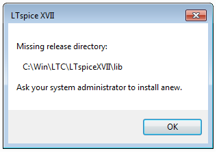

Habe wieder etwas herausgefunden. Die Ordner "lib" und "examples" aus
dem Installationsverzeichnis zu löschen ist keine gute Idee. Im Falle
daß LtSpiceXVII ein Problem in den Bibliotheken bemerkt, stellt es die
Bibliotheken und Beispiele aus dem Installationsverzeichnis in das
Benutzerverzeichnis wieder her. Findet es die Quellen nicht, gibt es
eine Fehlermeldung (Bild LibErr.png) und LtSpice startet nicht.
Das bedeutet aber auch, daß Änderungen in den Bibliotheken des
Benutzerverzeichnis auch ins Installationsverzeichnis übernommen werden
müssen, sonst werden sie beim nächsten restaurieren der libs von den
Originalen überschrieben.
Gruß. Tom
