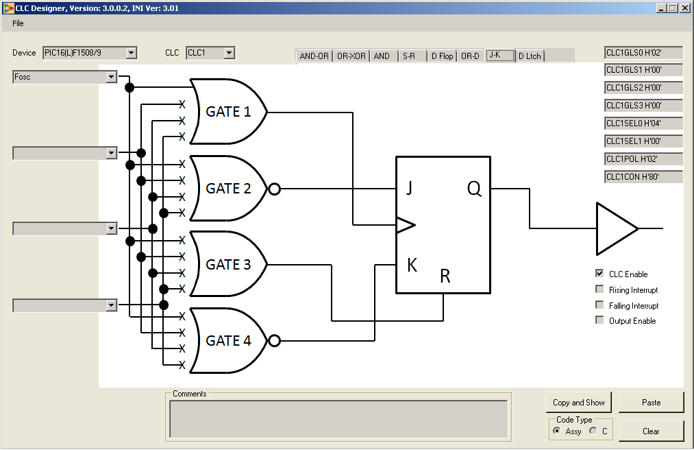

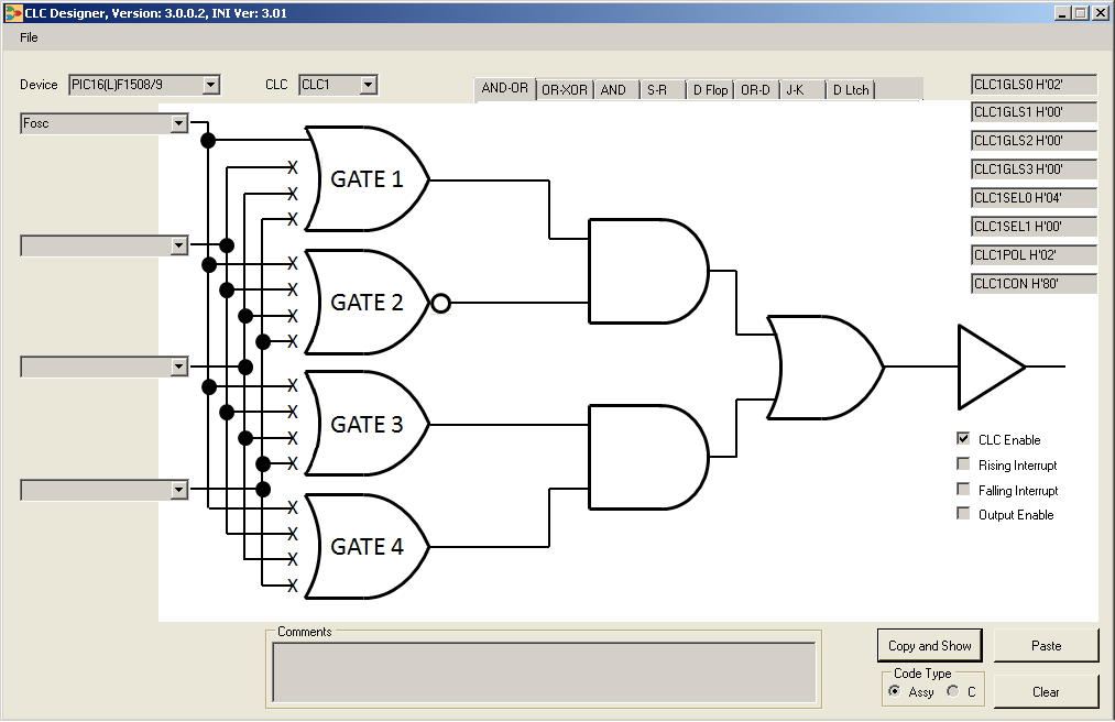

von (º°)·´¯`·.¸¸.·´¯`·.¸¸.·´¯`·.¸¸.·´¯`·.¸¸.·´¯`·.¸¸.· (Gast)
Die Konfiguration geht mit dem CLC-Designer sehr einfach.
Und Mann kann die Konfiguration zur Laufzeit durch neue
Parametersaetze aendern.
Fuer:
NCOCLOCK = Fosc: Den Takt in der CLC1 durchreichen.
  BANKSEL CLC1GLS0
  movlw  H'02'
  movwf  CLC1GLS0
  movlw  H'00'
  movwf  CLC1GLS1
  movlw  H'00'
  movwf  CLC1GLS2
  movlw  H'00'
  movwf  CLC1GLS3
  movlw  H'04'
  movwf  CLC1SEL0
  movlw  H'00'
  movwf  CLC1SEL1
  movlw  H'02'
  movwf  CLC1POL
  movlw  H'80'
  movwf  CLC1CON
NCOCLOCK = Fosc/2 Mit dem JK-FF Fosc durch 2 teilen.
  BANKSEL CLC1GLS0
  movlw  H'02'
  movwf  CLC1GLS0
  movlw  H'00'
  movwf  CLC1GLS1
  movlw  H'00'
  movwf  CLC1GLS2
  movlw  H'00'
  movwf  CLC1GLS3
  movlw  H'04'
  movwf  CLC1SEL0
  movlw  H'00'
  movwf  CLC1SEL1
  movlw  H'0A'
  movwf  CLC1POL
  movlw  H'86'
  movwf  CLC1CON
Wie es weitergeht, darauf solltest Du nun selber kommen.
von Richard X. (synq1e)
(º°)·´¯`·.¸¸.·´¯`·.¸¸.·´¯`·.¸¸.·´¯`·.¸¸.·´¯`·.¸¸.· schrieb im Beitrag
#4846206:
woher hast du den ? ich hab im netz nichts gefunden , ich hab nur ein
plugin für MPLABX das nennt sich MCC (MPLAB® Code Configurator)
der macht das auch über eine GUI sieht aber ein bisschen anders aus.
warum hast du 2 blöcke gebraucht für einmal Durch 2 teilen ?
ich dachte es geht mit nur einem block

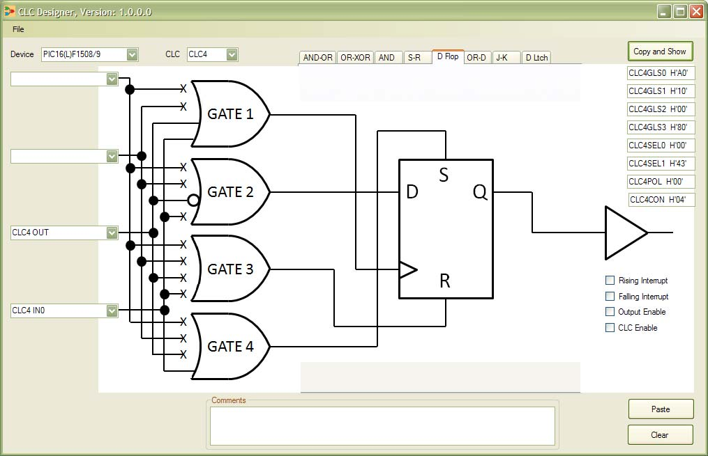

bei der app-note von microchip wird der frequenz-teiler beschrieben wie
in diesem bild.
bei dem bild wundere ich mich deswegen weil die eingänge des D-flops
jeweils einmal CLC4IN und CLC4OUT sind
wie kann das funktionieren wenn die eingänge von zelle 4: zelle 4
eingang und zelle 4 ausgang ist.
ich kann die eingänge der gates ein und ausschalten (gekennzeichnet
durch das X) und zusätzlich negiert zuführen und ausgeben.
korrigiert mich falls ich mich irre.
ich verstehe dieses D-Flop echt ned , gibt es da nicht eine einfache
wahrheitstabelle wie bei AND und OR ? habe nichts gefunden.
und was ist der eingang gekennzeichnet mit V ?
Es ist der selbe Block.
Einmal reicht er Fosc an den NCO durch.
Einmal teilt er ihn durch 2.
Wenn Du mit einem D-FF nichts anfangen kannst,
solltest Du Dich vllt erst mit den Grundlagen befassen.
Das JK-FF ist da noch uepler.
Es braucht aber keine Rueckfuehrungen des Ausgangs.

Habs geschafft mit deinem beschriebenen JK-Flip flop , weiss zwar ned
wie es funktioniert ^^ aber hab meinen quarz-clock von 20mhz über clc
auf den pin ausgegeben und 10Mhz gemessen. danke dir nochmal.
noch eine frage: wird mit dieser CLC beschaltung intern beim µC der
Quarzoszillator-takt in irgendeiner form verfälscht oder ungenau ?
warum sollte.
