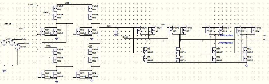

ich möchte ein D-Flipflop selbst mit PMOS und NMOS umsetzen.
Siehe LT-Spice Schaltung und zugehöriger Screenshot im Anhang.
Auf Gatterebene habe ich die "vereinfachte Schaltung" von dieser Seite
genommen:
http://www.iris.uni-stuttgart.de/lehre/eggenberger/eti/19_Flipflops/Ds-FF.htm
Die Schaltung funktioniert auch perfekt für ein pegelgesteuertes
D-Latch, nun möchte ich jedoch statt Pegelsteuerung eine
Flankensteuerung nutzen. Dafür habe ich folgenden Flankenerkenner
eingebaut:
CLK: Clock
CLK': Flanke
CLK' = and(inv(CLK), CLK)
bzw. einen Inverter, ein NAND und noch einen Inverter auf CMOS-Ebene.

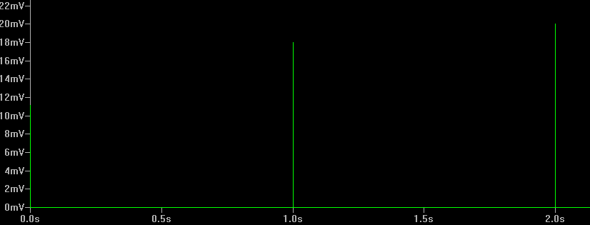

Das Problem: Die Spannung CLK' erreicht höchstens 20mV (siehe CLK_.PNG
im Anhang). Das liegt wohl daran, dass der erste Inverter zu schnell
schaltet, bevor das NAND-Gatter die Ausgangsspannung regulieren kann.
Ich möchte gerne realitätsnah bleiben, deswegen fallen
LTSpice-"Funktionen" wie delay weg.
Im Internet habe ich des Öfteren Kondensatoren und Widerstände in dem
Zusammenhang gesehen, z. B.:
http://www.electro-tech-online.com/threads/need-advice-on-a-rising-and-falling-edge-sensor-circuit.92431/#post-733214.
An sich ist das jedoch eine andere Schaltung, da CLK im letzten NAND nur
einmal auftaucht (?).
Wie genau muss ich die bei meiner Schaltung verbauen?
Danke im Voraus :)

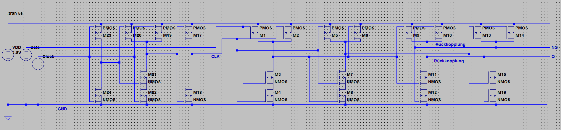

Ich habe es grade mal hingebastelt - im Anhang ist meine Lösung mit dem
ersten Latch aus 4 NOR-Gates, damit es ohne zusätzlichen Inverter bei
Gate=Low transparent ist. Die kleine, parasitäre Kapazität (C1) scheint
dem Simulator das Rechnen deutlich zu erleichtern.
Gast #4844204
Vielen Dank, Thomas!
Um mir das selbst zu erklären und vielleicht für die Nachwelt, folgende
Erläuterung zu deiner Schaltung (korrigiert mich bitte, falls ich
Fehlinformationen verbreite):
Du hast also ein RS-Latch aus 4 NORs vor dem eigentlichen D-Latch
eingefügt.
Die zwei ersten NORs vor dem RS-Latch sorgen dafür, dass wenn Clock=1
ist, (R, S)=(0, 0) erzwingt wird, also der aktuelle Wert für den Eingang
des D-Latches gehalten wird. D.h. keine Änderung von Data wird
irgendetwas verändern, solange Clock=1 ist.
Nur wenn Clock=0 ist, wird in das RS-Latch genau (R, S)=(!Data, Data)
gespeist, sodass jegliche Änderung von Data 1:1 für den Eingang des
D-Latches übernommen wird.
Wenn nun Clock=1 ist, übernimmt das D-Latch den Wert des Eingangs; da
sich dieser Wert nur zum Pegel Clock=1 verändert haben kann, bildet die
ganze Schaltung effektiv ein D-Flipflop.

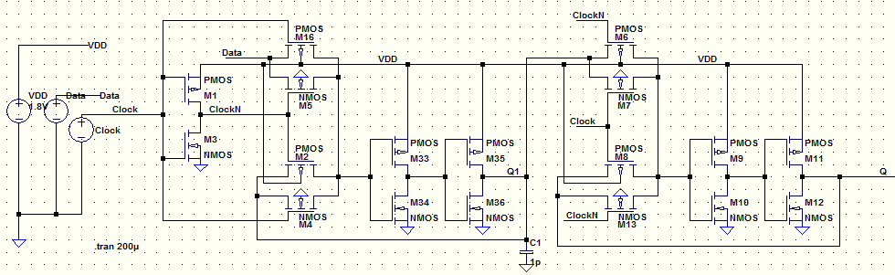

#4844273
Hallo Max,
ja, ist schon richtig. Ob man nun ein Latch aus NANDs oder NORs aufbaut,
ist im Prinzip egal - ein NOR ist ja im im Grunde das gleiche wie ein
NAND, nur mit inverser Logik.
Bei der zweiten Schaltung werden die beiden Latches durch jeweils einen
2:1 Multiplexer gebildet, mit Clock am Select-Eingang. Die Benutzung der
Transmission-Gates als (Um-)Schalter spart Transistoren gegenüber
"klassischer" boolscher Logik.
