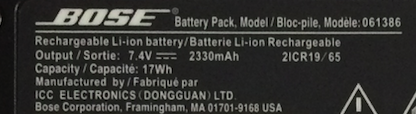

Thomas M. schrieb: > Bei den Zellen handelt es sich um 2x Sanyo UR18650ZY R22A. Leider habe > ich die exakte Bezeichnung nicht finden können. Das sind Standard Zellen des Typs 18650, gibt es von vielen Herstellern. Thomas M. schrieb: > Gibt es außer der Spannung (je 3,6V) des Typs Li-Ion und Abmessung den > Akkus noch andere Eigenschaften auf die man beim Kauf achten muss?(evtl. > in Bezug auf den Ladestrom o.Ä.?) Das erledigt die Bose-Lade-Mimik für dich. Wie einer schreibt, ist ein Austausch am einfachsten, wenn die neuen Akkus bereits Lötfahnen haben. Du kannst solche Zellen aber auch aus Notebook Akkus plündern, die oft nahezu fabrikfrisch in Batteriecontainern zu finden sind (zumindest hier in der Gegend).
> Das sind jetzt aber 3,7 V Zellen. > Ansonsten ist das Ganze eher unkritisch. Sorry, meinte natürlich 2x 3,7V da 7,4V Originalspannung (wären also geeignet) > Wie willst du die kontaktieren? > Evtl. lieber welche mit Lötfahnen nehmen. hatte ich auch schon überlegt, allerdings müssten die Fahnen dann noch angepasst werden, da diese im Original gebogen verlaufen (siehe Bild) > > Das erledigt die Bose-Lade-Mimik für dich. Wie einer schreibt, ist ein > Austausch am einfachsten, wenn die neuen Akkus bereits Lötfahnen haben. > Du kannst solche Zellen aber auch aus Notebook Akkus plündern, die oft > nahezu fabrikfrisch in Batteriecontainern zu finden sind (zumindest hier > in der Gegend). Was ist denn da bei dir in der Nähe? VG
Thomas M. schrieb: > Akkus mit größerer Kapazität Tu dir einen Gefallen und lass die Finger von den überteuerten Superakkus mit Fantasienamen. Die haben meist auch nicht mehr Kapazität als die Standardzellen der namhaften Hersteller. Du solltest unbedingt Akkus mit Lötfahnen nehmen. An den Akkus selbst kannst du nicht löten, ohne sie zu zerstören. Und ein passendes Punktschweißgerät wirst du auch nicht haben. Die Fahne dann mit einem Stück Draht zu verlängern und in die passende Richtung zu bringen, ist simpel. Ich habe bei Akkuteile.de gekauft und war sehr zufrieden.
> Tu dir einen Gefallen und lass die Finger von den überteuerten > Superakkus mit Fantasienamen. Ich würde natürlich ebenfalls auf Zellen von Sanyo zurückgreifen, nur ggf. halt mit höherer Kapazität. Btw.: Wenn ich es richtig sehe deuten die ersten 2(3) Buchstaben in der Akku-Bezeichnung auf die Zusammensetzung der Zelle hin. Da gibt es ja eine Reihe unterschiedlicher Zellen ICR, CGR usw... Wofür steht denn dann das UR beim Originalakku und müssen die Ersatzzellen nicht die gleiche Zusammensetzung haben?

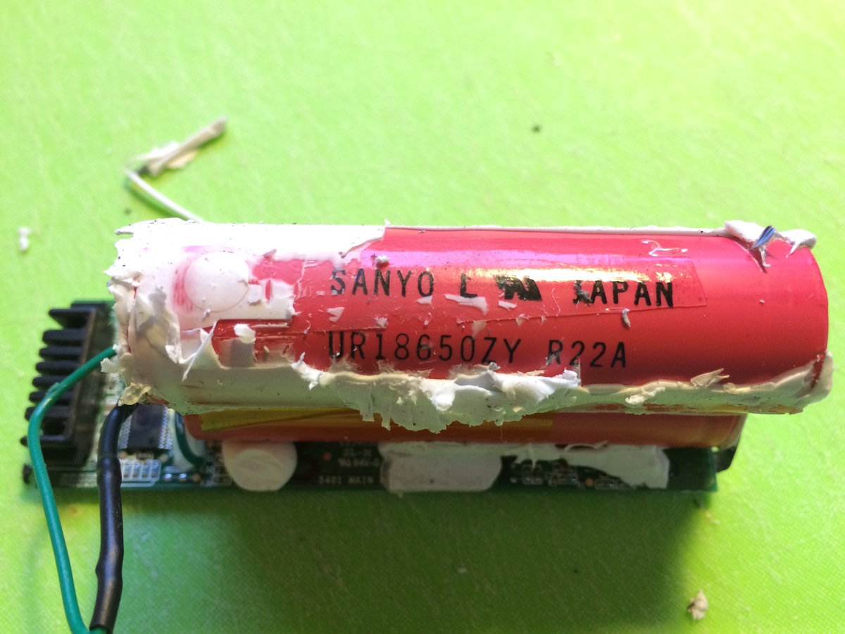

Hallo zusammen, nachdem ich nun den Akku vorerst noch einmal testweise zum Betrieb der Box eingebaut hatte, gibt diese nun kein Lebenszeichen mehr von sich. Lediglich beim Einstecken des Stromsteckers... Ich habe daraufhin direkt die Akkuzellen durchgemessen, welche mir auch 8,4V anzeigen, sodass es wahrscheinlich nicht an den Zellen selbst sondern eher an der Akkuplatine liegt. Leider zeigt mir die Spannungsmessung an den Polen der Akkuplatine 0,0V an, sodass ich davon ausgehe, dass ein Bauteil beschädigt worden sein muss. Ich vermute dass ich evtl. durch Unachtsamkeit einen Kurzschluss verursacht haben könnte. Weiß jemand, wo in einem solchen Fall der Übeltäter zunächst gesucht werden könnte? Ich nehme an es gibt eine Art Sicherung auf der Platine die evtl. ausgetauscht werden muss? Zum besseren Verständnis habe ich mal ein Foto der Akkuplatine angehangen. Leider gibt es auch keine Ersatzakkus für das Soundlink mini zu kaufen, weshalb ich keine alternative zur Fehlersuche auf Bauteilebene sehe... Ich hoffe ihr habt vielleicht einen Tipp parat :). VG
Thomas M. schrieb: > die oft >> nahezu fabrikfrisch in Batteriecontainern zu finden sind (zumindest hier >> in der Gegend). > Was ist denn da bei dir in der Nähe? Einige Supermärkte, die offensichtlich Kunden haben, die mit Notebook Akkus die Container füllen. Da ist immer wieder ein nahezu fabrikfrischer bei. Thomas M. schrieb: > Ich hoffe ihr habt vielleicht einen Tipp parat :). Auf den ersten Blick fällt mir nur der R5-Shunt unten in der Mitte auf, der sehr niederohmig sein sollte (unter 1 Ohm). Einlötsicherungen sehe ich auf dieser Seite der Platine nicht, ein Foto von der anderen Seite könnte das evtl. klären.
Thomas M. schrieb: > Ich würde natürlich ebenfalls auf Zellen von Sanyo > zurückgreifen, nur ggf. halt mit höherer Kapazität. Das macht m.E. nur Sinn, wenn Du Platz genug für volumenmäßig grössere Zellen hast.

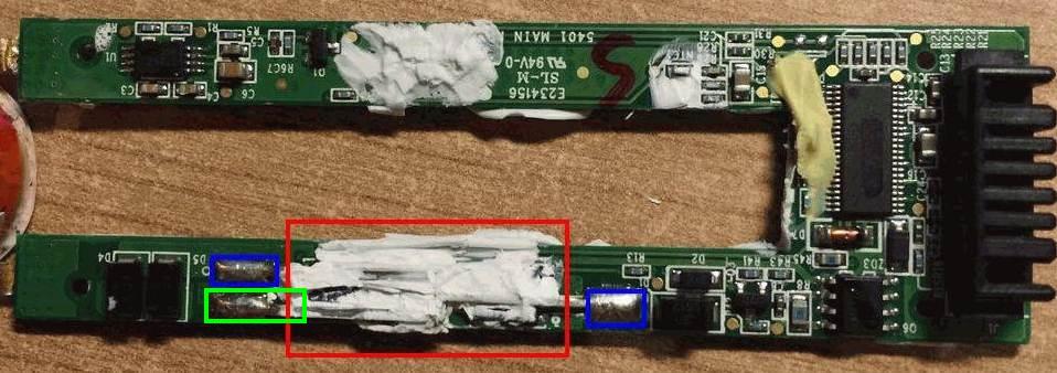

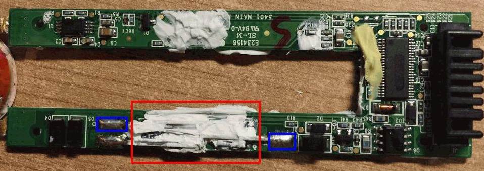

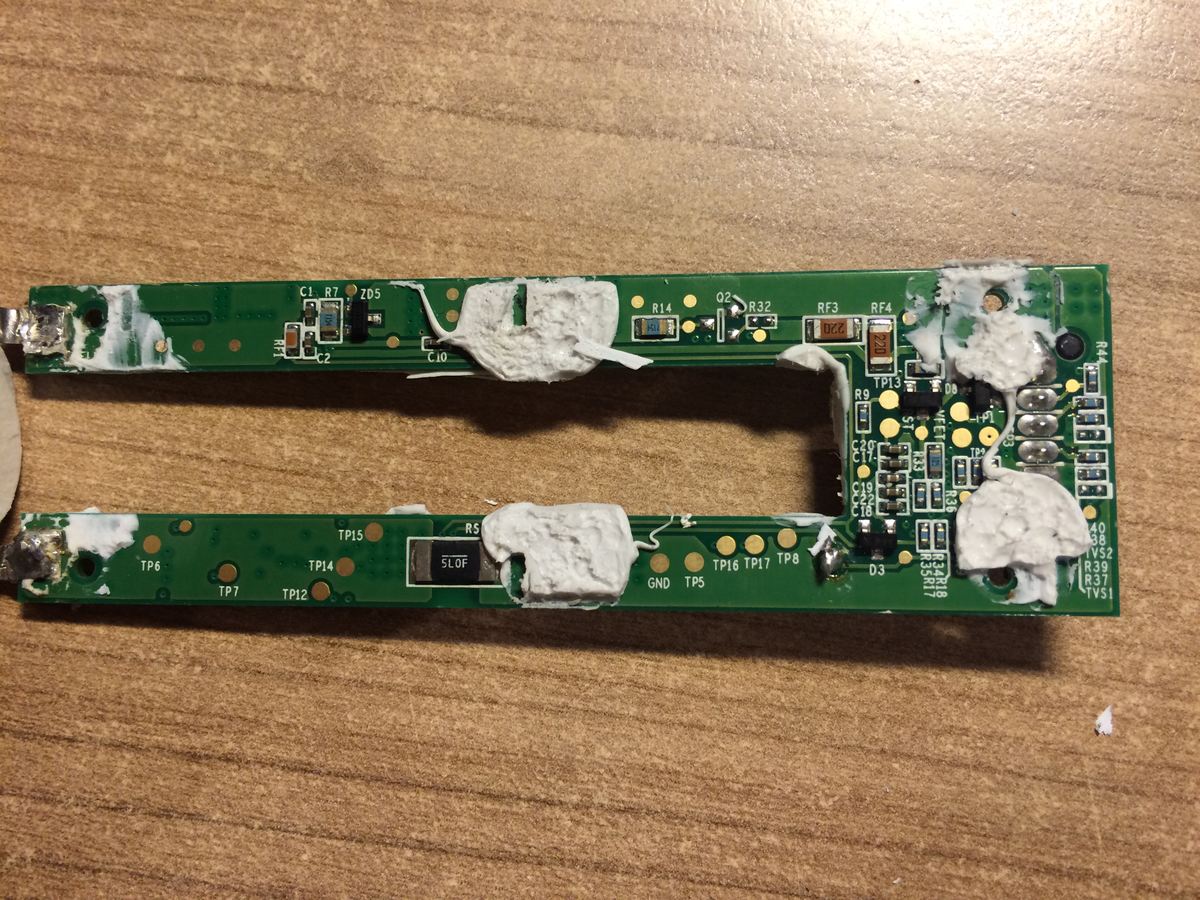

Matthias S. schrieb: > Auf den ersten Blick fällt mir nur der R5-Shunt unten in der Mitte auf, > der sehr niederohmig sein sollte (unter 1 Ohm). Einlötsicherungen sehe > ich auf dieser Seite der Platine nicht, ein Foto von der anderen Seite > könnte das evtl. klären. Ich habe mal die Platine so weit es geht von der Silikon/Klebemasse befreit, welche die Zellen umgab. Allerdings weiß ich nicht, ob sich unter dem verbleibenden Rest nicht empfindliche Bauteile befinden die man beim weiteren abschaben beschädigen könnte. Beide Seiten der Platine hier nochmal als Foto :) Lieben Dank schonmal
Unter der Paste im rot markierten Bereich ist ein Thermoschalter - oft aufgeklebt auf einen 8 Pin MOSFet. Du solltest zwischen den blau markierten Stellen null Ohm messen, dann ist der Schalter i.O. Alleridngs sieht es im grün markierten Bereich etwas verdächtig aus, ist da was verkokelt?
Hallo Matthias, danke für den Hinweis. Der Widerstand am Thermoschalter beträgt definitiv mehr als null Ohm. Steigt auch mit steigender Messzeit an... Der grüne Bereich sieht m.E. nicht anders als die blauen Lötstellen aus. Wie wahrscheinlich ist es, dass es mit einem Austausch des Thermoschalters das Problem behoben werden kann und wenn ja, bekommt man dieses Bauteil so einfach?
Mir sind schon BMS Platinen untergekommen, die nach Akkutausch den Dienst verweigert haben. Sie wollten dann neu initialisiert werden. Das dazu notwendige Programm ist aber Betriebsgeheimnis. Damit verhindert der Hersteller recht zuverlässig Reparaturen durch Dritte. Das Ganze wird mit dem Hinweis auf die elektrische Sicherheit begründet. Der Thermo"schalter" könnte auch ein NTC sein, Thermo"fühler".
Georg G. schrieb: > Der Thermo"schalter" könnte auch ein NTC sein, Thermo"fühler". Nein, dafür sind seine Anschlussdrähte hier viel zu massiv. Es gibt zwar oft einen Sensor a là NTC, aber der sitzt dann zwischen den Zellen und misst deren Temperatur. Dieses Dings hier ist thermisch mit dem MOSFet verbunden und geht auf, wenn der MOSFet abbrät. (Der MOSFet ist unter dem Klebeklecks) Thomas M. schrieb: > Wie wahrscheinlich ist es, dass es mit einem Austausch des > Thermoschalters das Problem behoben werden kann und wenn ja, bekommt man > dieses Bauteil so einfach? Hmm, die Wahrscheinlichkeit, das bei einem Kurzschluss des Packs der Thermoschalter den MOSFet schützt, ist gleich null, denn dieser ist dafür da, bei stetiger Erwärmung zu öffnen und viel zu träge, um im Falle eines plötzlichen Kurzschlusses auszulösen. Bezugquellen dafür gibt es sicherlich, allerdings kann ich dir nur sagen, das die Dinger immer auf Notebookakku-BMS sitzen, von denen ich sie plündern würde, wenn ich sie bräuchte. Normalerweise landen die Platinchen hier allerdings gleich im Müll. Wo man sie kauft, null Ahnung :-O
Hallo Das von Matthias beschriebene Bauteil könnte auch eine steuerbare Sicherung sein die gezielt durch den Steuerchip ausgelöst wird damit das Gerät wirkungsvoll "zerstört" und vor Reparatur geschützt wird. Diese "Sicherung" hat ein kleines Heizelement das ,wenn aktiviert, das interne Sicherungselement durchschmelzen lässt. Irreversibel. Im folgenden Link ist das anhand eines Makita Werkzeugakkus beschrieben. Dort ist das so perfide gemacht, dass wenn der Controller mehrmals in Folge einen Fehlerzustand erkennt, dieser die Sicherung abbrennen lässt und aufgrund eintretender Spannungslosigkeit die weitere Mitarbeit dauerhaft einstellt. http://makita18vmod.blogspot.de/2013/03/fusible-link-repair.html?m=1 Armin
Nun, dann scheint sich das ja nun fast erledigt zu haben :( (Wobei ich die Zellen noch nicht einmal ausgetauscht habe :/ Matthias S. schrieb: > Bezugquellen dafür gibt es sicherlich, allerdings kann ich dir nur > sagen, das die Dinger immer auf Notebookakku-BMS sitzen, von denen ich > sie plündern würde, wenn ich sie bräuchte. Normalerweise landen die > Platinchen hier allerdings gleich im Müll. Wo man sie kauft, null Ahnung > :-O Sollte mir ein solcher Notebookakku mal unterkommen, wie hoch wäre die Wahrscheinlichkeit, dass es genau diese Art von Thermoschalter ist (Ich nehme mal an die unterscheiden sich evtl. auch anhand der Spezifikationen (bspw. Reaktionstemperatur)?

Was steht auf dem CHIP drauf? Der wird per SM-Bus am Gerät gekoppelt sein. Den musst Du resetten. Dort hinein werden die Ladezyklen und die vermeintlich verbleibende Akkukapazität gespeichert. Wie blauäugig... Für den SM-Bus gibt/gab es von Benchmarq Eval-Kits, die das können/konnten. Ist ja seit längerem vom TI übernommen worden. Ist ja mittlerweile auch schon wieder zehn Jahre her, aber soviel wird sich da nicht geändert haben. Die Akkus hättest Du drinn lassen können, denke ich mal. StromTuner

Thomas M. schrieb: > Ich nehme mal an den MOSFet müsste ich dann auch gleich wechseln oder? Das kann passieren, ja. > Und wie würde ich den zwischen den 3 Lötpunkten verlöten? Kann ich dir im Moment nicht sagen, da ich die kleinen Platinen aus den Notebook Akkus immer sofort wegwerfe (alles zugeschmaddert mit der Paste). Aber wenn die nächste eintrifft, messe ich so ein Dings mal durch. Der Bus Anschluss an der Seite zumindest sieht so aus wie einer von Notebook Akkus. H-G S. schrieb: > Kann es sein dass dieser ständige Wechsel an der Grenze zum Audiophilen > den "Bose-Genuss" ausmacht ? Ich höre da nichts audiophiles, sondern meistens, wie damals bei den Grundig Radios unnatürlich hochgezogenen Bass und Höhen, wie eine zu weit getriebene Loudness Korrektur. Skippy schrieb: > Hauptsache teuer und ein ansehnliches Gehaeuse, das zieht die passende > Kundschaft von alleine an. So isses. Die Kisten sind ein wahres Plastik Origami und die CD Laufwerke halten von 12 bis Mittag. Hatte gerade so ein Dings hier - dazu auch noch mit 'System' Anschluss für die Lautsprecher, der alles andere als System hat. Nicht mal ne Kopfhörerbuchse - und das für satte 700 Euro + Boxen. Nennt sich dann Bose Lifestyle, na schönen Dank auch.

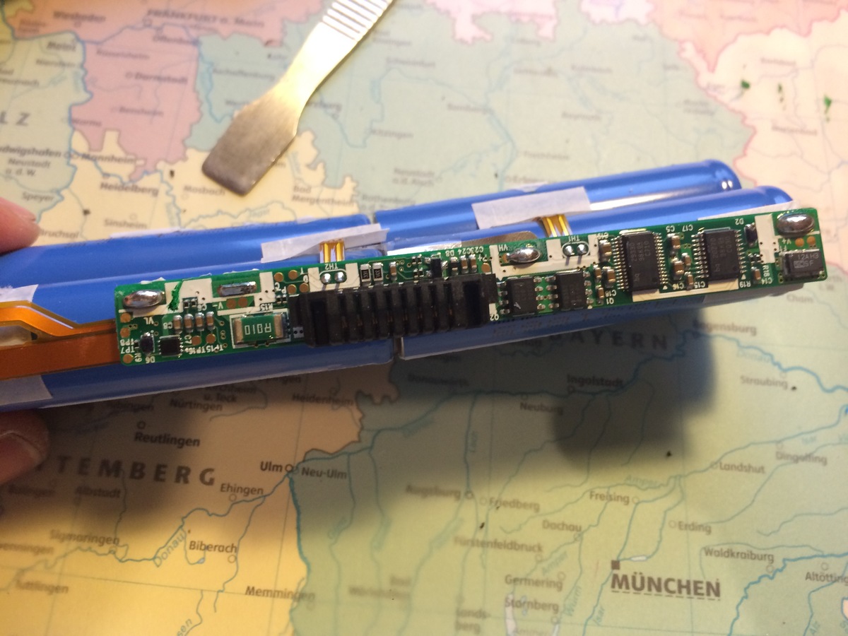

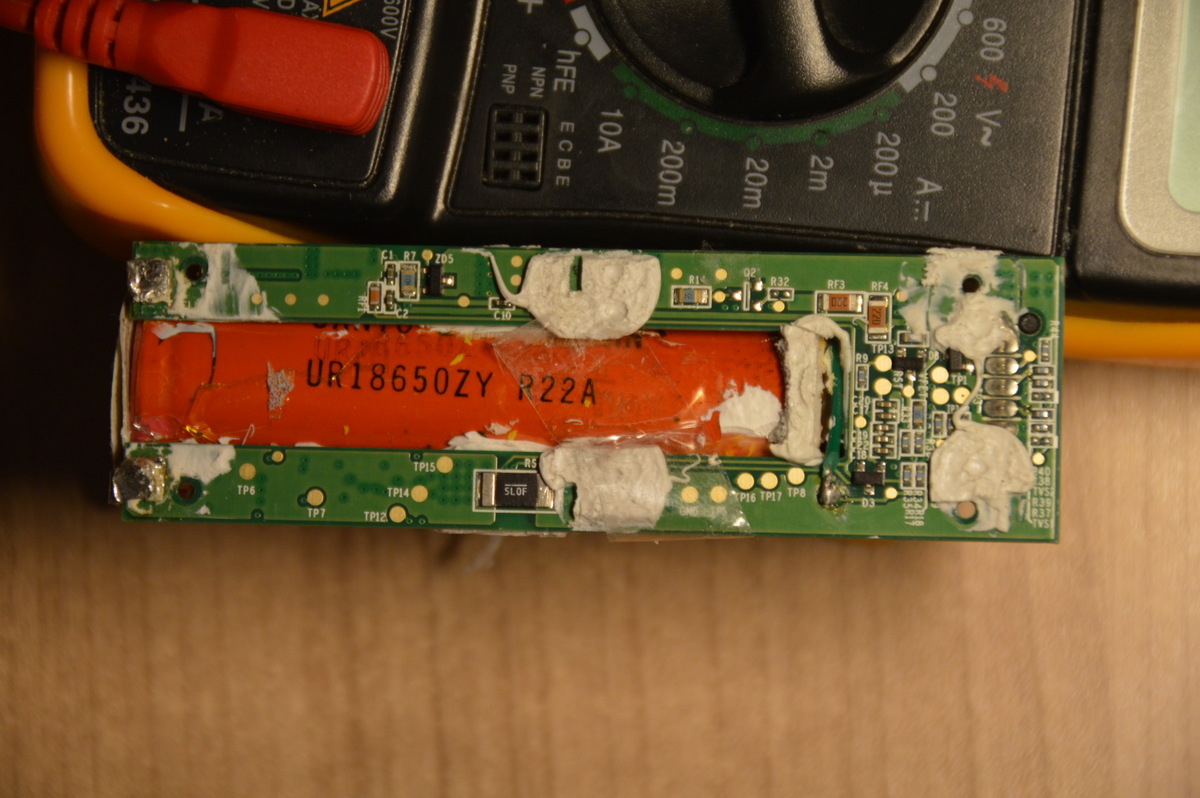

So, da bin ich wieder ;) Ich konnte inzwischen einen defekten Notebookakku auftreiben (siehe Bild). Wäre da der passende MOSFET dabei? Die Zellen würde ich mal durchmessen, da werden evtl. noch 2-3 zu gebrauchen sein.
Moin Deine gesuchten Mosfets sind die beiden 8-Beiner rechts des Kontaktblocks. Die hinterfotzige Sicherung könnte hier der Käfer ganz rechts sein. Sofern überhaupt vorhanden. Armin
Armin X. schrieb: > Die hinterfotzige Sicherung könnte hier der Käfer ganz > rechts sein. Würd' ich auch so sehen: http://www.dexerials.jp/en/products/c3/sfh0412.html Helmut

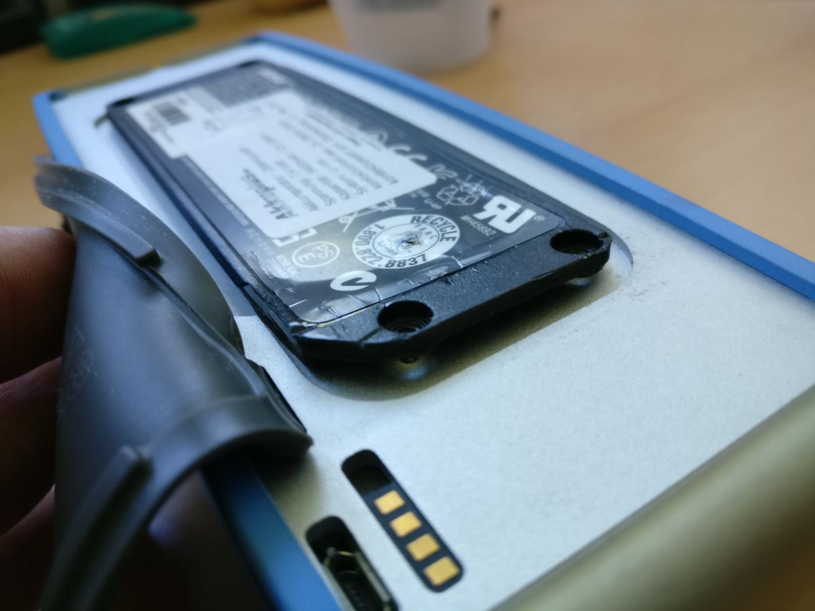

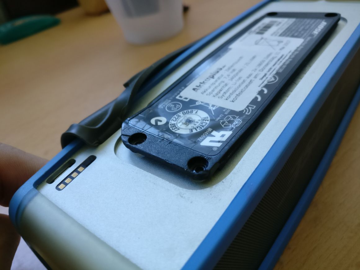

Falls jemand sich überlegt, sich den Akku bei der Firma Akkuplus.de auffrischen zu lassen, dem kann ich nur davon abraten! Ich hab meinen Soundlink Mini eingeschickt um die Zellen tauschen zu lassen und habe ihn kaputt wieder bekommen. Während die Zellen mit 3400 mAh in Ordnung sind, ist die handwerkliche Arbeit echt grottig gemacht worden! Die Gummidichtung an dem Akku dient dazu, die Basskammer abzudichten. Diese wurde beim Aufbrechen kaputt gemacht und das Akkugehäuse verzog sich. Seitdem knarzt der Sound und ist total im Eimer. Anschließend wurde beim Montieren die Schrauben weggelassen und der Akku mit Gewalt ins Gerät gezwängt. Ich kann euch nur nochmals davon abraten! Ihr seht die Fotos im Anhang Ich habe am Ende die Dichtung selbst repariert und passende Schrauben gefunden. Akkuplus bot zwar an, die Reparatur erneut durchzuführen oder die Zellen zu entnehmen und mir dann das Geld zurückzuerstatten. Wenn man sich die Fotos oben anschaut, dann wisst ihr, wieso ich davon Abstand genommen habe. Besten Gruß Micha
Hi Micha, das sieht aber übel aus! Ohnehin hätte ich an deiner Stelle nur den Akku dort hingeschickt und den Soundlink behalten. Wie dem auch sei, das Kind ist nun bereits in den Brunnen gefallen...Lässt sich der Akku nach deiner Nachjustierung denn wieder leichtgängig in das Gehäuse schieben? Wenn nicht, dann schau doch mal, wo das Akkugehäuse genau beschädigt ist - bei ein paar mm Ausbeulung könnte anschmirgeln evtl. helfen. PS: Die Seitenansicht lässt vermuten, dass die entstandenen Klebestellen nach dem Zusammenbau das Akkugehäuse etwas verbreitern. Vll. da mal vorsichtig mit einem scharfen Messer abscharben bis der Akku wieder leichtgängig eingeschoben werden kann. Da dieser ja normalerweise nahezu exakt in die Öffnung passt, können wenige mm bereits dazu führen, dass er nicht richtig sitzt. Das angesprochene knarzen kommt aber definitiv vom Tieftöner? Sollte jemand in deinem Bekanntenkreis ebenfalls ein SL mini 1 haben, könntest du mal die Akkus tauschen und schauen, ob der Fehler reproduzierbar ist. Zur Info: Mittlerweile findet man dermaßen viele defekte Soundlink mini bei Eb*y, welche alle den selben Fehler aufweisen. Sorry, aber da liegt die Vermutung nahe, dass irgendwo der Wurm drin ist (oder etwa geplante Obsoleszenz seitens Bose?). Da mir der nette Bose-Support keinen einfachen Austausch des Akkus, sondern lediglich eine Reparatur für schlappe 79€ angeboten hat, werde ich mir eine Box eines anderen Herstellers zulegen. Bose jedenfalls, hab ich satt! Btw.: Ein Kumpel hatte seinen Soundlink bei gleichem Defekt bei Bose eingeschickt und den Akku dort gegen einen neuen ersetzen lassen (im Rahmen der Reparatur). Dabei wurde auch eine Platine getauscht (Ob das evtl. meine Vermutung bzgl. eines ursprünglichen Design/Produktionsfehlers bestätigt, lasse ich an dieser Stelle einfach mal offen). VG

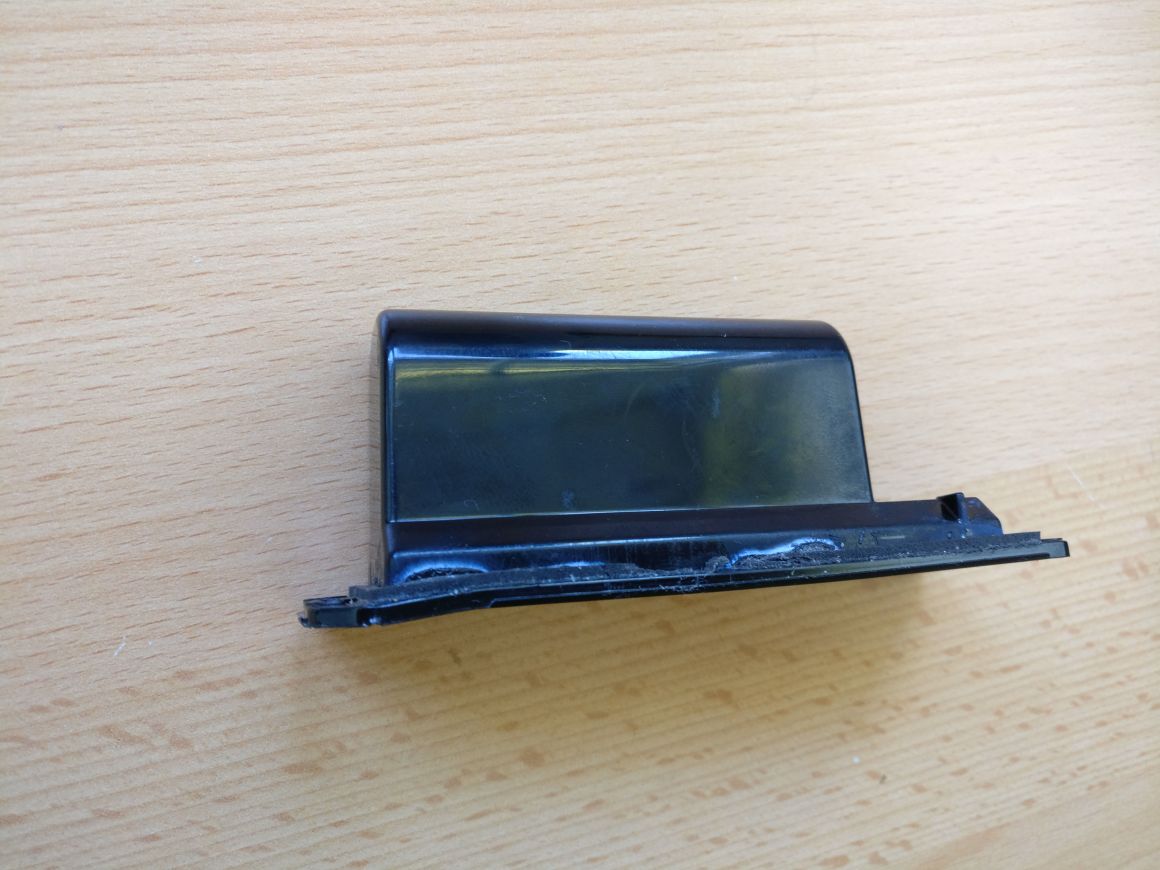

Hi Thomas, ja, es liegt definitiv an der Abdichtung des Tieftöners. Damit der Soundlink Mini so viel Bass aus so kleinem Volumen generieren kann, muss die Basskammer mit der Dichtung um den Akku herum komplett luftdicht sein. Bose hat das Design der Box raffiniert gemacht, meiner Meinung nach liegt am Design selbst nicht die geplante Obsoleszenz vor. Lediglich dass es so schwer ist, an Ersatzakkus zu kommen, das ist extrem beschissen. Die Reparatur von Akkuplus.de wurde so schlampig ausgeführt, dass selbst die Klebestellen nicht luftdicht sind, das heißt selbst wenn die Dichtung an der Seite des Akkus funktionieren würde, würde durch das halb durchlöcherte Akku-Etikett Luft ausdringen und zum Knarzen führen. Meine Lösung: Zwei Lagen Frischhaltefolie als Isolierung zwischen Akku und Basskammer eingespannt und dann den Akku fest verschraubt. Hab den Akku so fest angezogen, dass das verbogene Plastik wieder anschmiegt. Musste mir eigene Schrauben besorgen, da Akkuplus.de meine Schrauben nicht wieder eingebaut oder mitgeliefert hat! Ergebnis: Knarzt fast gar nicht mehr, klingt fast wie neu, und der Akku hält! Was hast du jetzt mit deinem Soundlink Mini gemacht? Besten Gruß Micha

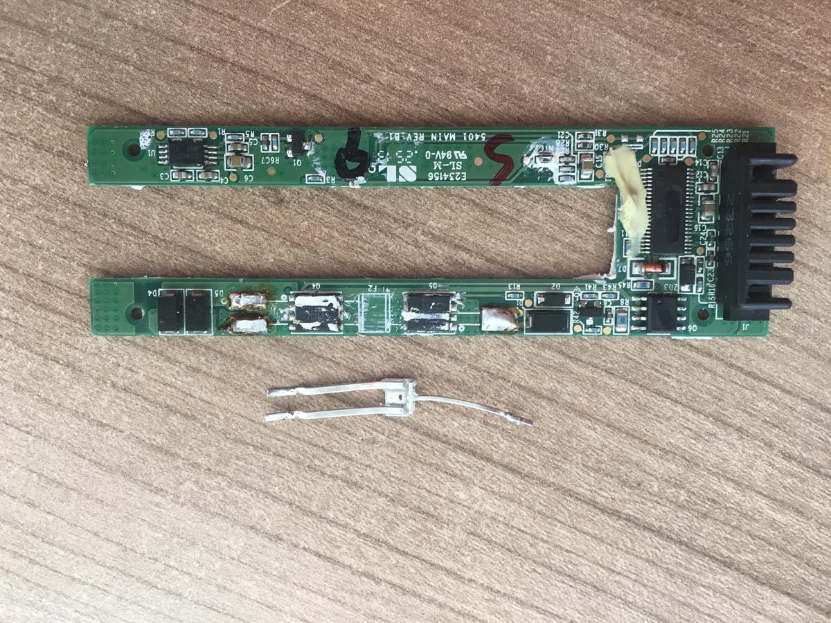

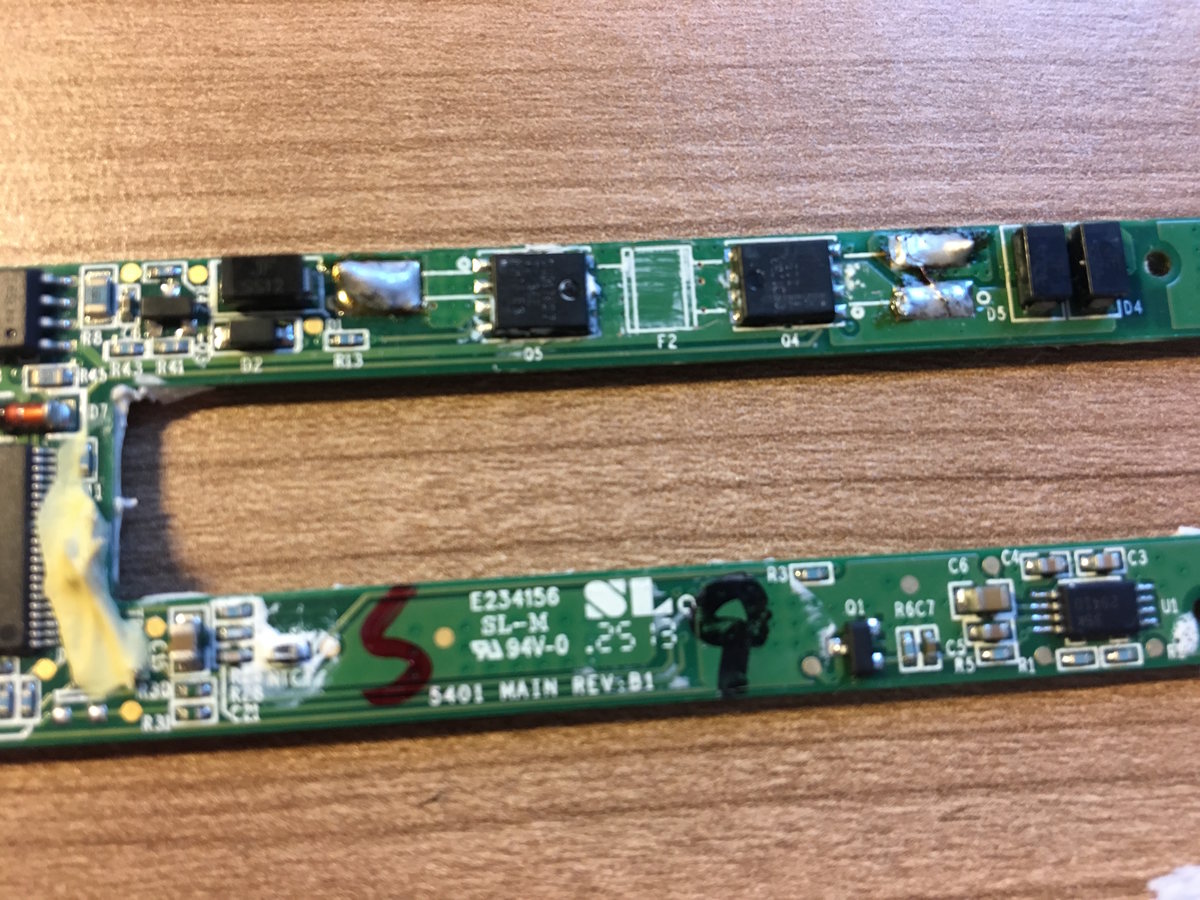

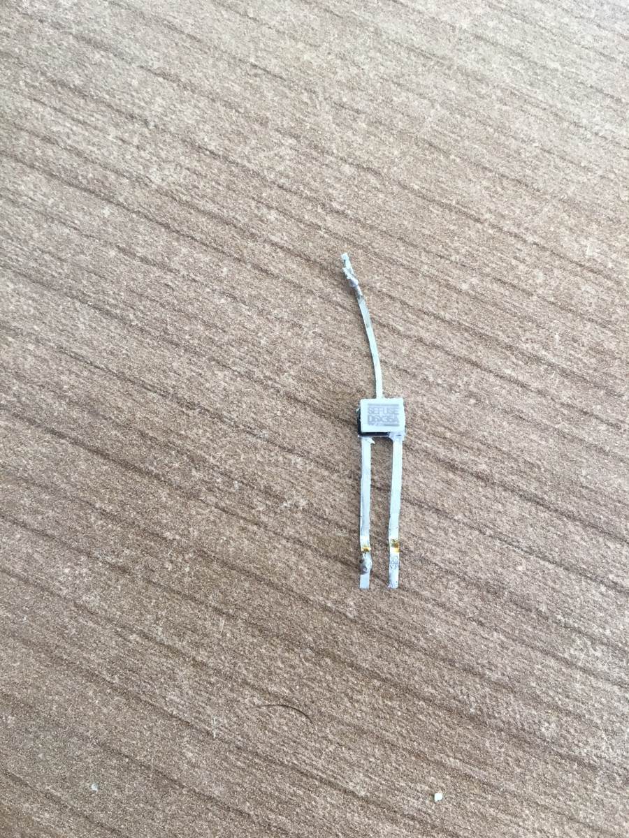

Hallo zusammen, nachdem ich nun wieder etwas zeit gefunden habe, habe ich mich nochmal mit der Platine beschäftigt, um genau zu sein mit dem Thermoschalter, wie Matthias ihn in seinem Beitrag nannte. Matthias S. schrieb: > Unter der Paste im rot markierten Bereich ist ein Thermoschalter - oft > aufgeklebt auf einen 8 Pin MOSFet. Du solltest zwischen den blau > markierten Stellen null Ohm messen, dann ist der Schalter i.O. > Alleridngs sieht es im grün markierten Bereich etwas verdächtig aus, ist > da was verkokelt? Ich habe diesen nun also einmal ausgelötet und durchgemessen. Er hat überhaupt keinen Durchgang. Der Schalter war auch nicht auf einen MOSFet aufgeklebt, sondern lediglich direkt auf der Platine.. (Was allerdings für einen Thermoschalter wenig Sinn machen würde, oder irre ich mich?) Ich habe mal ein Foto des Schalters inkl. Typ-Bezeichnung eingefügt, leider scheint es hierfür nur einen Anbieter zu geben?! @Matthias: Du hattest als Alternative von einem dünnen Kupferdraht gesprochen, den man ersatzweise einlöten könnte... Welche der 3 Lötpads würde ich denn dann miteinander verbinden? Viele Grüße und ein großes Danke für die bisherigen Anregungen und Ratschläge
> Ich habe mal ein Foto des Schalters inkl. Typ-Bezeichnung eingefügt, > leider scheint es hierfür nur einen Anbieter zu geben?! Danke für die Infos, es wäre hilfreich gewesen, Klartext zu schreiben: nämlich Typenbezeichnung und Link zum Anbieter hier als Text. OCR funktioniert noch nicht. SEFUSE DSX35A oder DSX36A oder D6X35A oder D6X36A ??? Was ist richtig?
Hi eProfi es handelt sich um eine SEFUSE D6X35A.
Und der Anbieter? SEFUSE ist ein Joint Venture von NEC und Schott. Hier ist der genaue Aufbau beschrieben: http://cci-tco.com/wp-content/uploads/product-selection/pdf/NEC%20SEFUSE%202014%20CATALOG.pdf Der Typ heißt D6X (136 - 139 - 180 °C, 12A 32V, 50 Ohm Heater) 35A ist die Charge: Juni 2013 (oder 2003?), Sub-lot number A
Wow, echt interessant, auch wenn ich als elektrotechnisch eher Laie bin ;) Hier der Anbieter (wie seriös das ganze ist steht auf einem anderen Blatt... https://www.yoycart.com/Product/521928098458/ Also wenn ich es richtig verstehe, kann die Sicherung sowohl durch zu hohe Umgebungstemperatur ausgelöst werden als auch durch einen abnormalen Stromfluss (letzteres wäre in meinem Fall wahrscheinlicher). Müsste die Sicherung denn im ausgelöteten Zustand Durchgang haben oder erfolgt dieser erst bei Anlegung einer (Schwell-) Spannung? Wäre es evtl. möglich die Platine ohne Sicherung kurz zu testen (bspw. mit besagtem Kupferdraht?)
Thomas M. schrieb: > Wäre es evtl. möglich die Platine ohne Sicherung kurz zu testen (bspw. > mit besagtem Kupferdraht?) Wenn die Sicherung ausgelöst hat, warst entweder du das mit deiner Tat in diesem Beitrag: Beitrag "Re: Akkutausch Bose Soundlink Mini (Zellen ersetzen)" oder die Schaltung ist defekt. Wie genau die Sicherung beschaltet war, kann man ja kaum verfolgen, ohne die Platine mit der Lupe zu untersuchen. Das ganze kannst du eigentlich nur testen, indem du eine Prüfspannung (7-7,5V) mit Labornetzteil begrenzt auf so 50-100mA anstelle der Akkus anlegst und dann an den Anschlüssen der Ex-Sicherung misst, ob irgendwo noch Spannung anliegt. Alsdann mit einem niederohmigen Angstwiderstand (33-100 Ohm) mal zu einem der stromlosen Anschlüsse brücken und am Ausgang der Platine messen, ob was durchkommt. Wenn ja, die Verbindung mal mit dünnen Kupferdraht legen und dabei den Strom auf der Testspannung im Auge behalten. Sollte weiterhin niedrig sein. Zweite Verbindung legen (die Sicherung hat ja drei Anschlüsse) und weiter auf Überstrom checken. In keinem Fall darf der Strom des Labornetzteils stark ansteigen.
Ja, du kannst die beiden nahe beieinander liegenden Kontakte mit einem
sehr dünnen Draht ("Faden" einer Litze oder Abschirmgeflechts),
miteinander verbinden.
Das D6X ist übrigens beim Löten mit einer Flachzange oder Pinzette an
den Anschlüssen zu kühlen, nur kurz löten!
Aber ich würde den einzelnen Anschluss vorerst nicht anlöten, sonst kann
es sein, dass der Heater gleich wieder sein destruktives Werk
vollbringt.

Thomas M. schrieb: > Was könnte denn schlimmstenfalls passieren? Das möchtest du nicht wissen - wenn Q4 oder Q5 durchlegiert sind durch deine früheren Experimente, dann ist der Akku in Gefahr, kuzgeschlossen zu werden und enorme Ströme durch die Schaltung zu schicken - das wars dann. Also bitte nicht mit ungeschützten Akkuzellen ausprobieren. Wenn du wirklich keine andere Quelle als die Akkus hast, verbinde sie über Angstwiderstände mit dem Board, z.B. 47-100 Ohm. Das begrenzt schädliche Ströme wenigstens etwas und zerstört höchstens besagte Widerstände.
Ich habe nun also die beiden nebeneinanderliegenden Kontakte mit einem 100 Ohm Widerstand überbrückt, und den Akku an die Box angeschlossen. Leider erhalte ich gar kein Lebenszeichen. Ist es absolut sicher, dass das 3. Bein der (Thermo-) Sicherung für den Stromkreis selbst bedeutungslos ist? Könnte evtl. jemand, dessen Akku funktioniert, einmal die Spannung zwischen den beiden nebeneinanderliegenden Pads der Thermosicherung messen (weiter oben im Bild-Beitrag von Matthias S. grün und blau markiert)? Das wäre klasse und würde mir enorm weiterhelfen. VG
...naja, hattest du die zellen mal vom akku abgeklemmt, also war die elektronik mal stromlos? dann war es das vl schon, weil sie das merkt und "dicht" macht. Ich würde behaupten die Sicherung liegt mit den 2 mosfets im neg pfad, also müssen die pads gg + 7.4v liefern - fraglich ist aber, ob die mosfest durchgesteuert werden. Klaus.
Thomas M. schrieb: > Ich habe diesen nun also einmal ausgelötet und durchgemessen. Er hat > überhaupt keinen Durchgang. Der Schalter war auch nicht auf einen MOSFet > aufgeklebt, sondern lediglich direkt auf der Platine.. (Was allerdings > für einen Thermoschalter wenig Sinn machen würde, oder irre ich mich?) eProfi schrieb: > Der Typ heißt D6X (136 - 139 - 180 °C, 12A 32V, 50 Ohm Heater) > 35A ist die Charge: Juni 2013 (oder 2003?), Sub-lot number A So wie ich das verstanden habe, kann diese Thermosicherung entweder durch eine zu hohe Temperatur ausgelöst werden, oder extern durch den eingebauten Heizwiderstand (50Ohm). Wenn der Controller auf dem Board eine Unterbrechung der Spannungsversorgung festgestellt hat, schaltet er den Heizwiderstand gegen Masse und die Sicherung löst aus. Damit müsste am Anschlusspin des Heizwiderstand ein Transistor sein der gegen Masse schaltet. Oder der Controller zieht den Pin direkt auf Masse? Man müsste einfach mal schauen mit was die Leiterbahnen verbunden sind. Könnte der Ablauf zum Auslösen der Sicherung so stimmen? Klaus R. schrieb: > Ich würde behaupten die Sicherung liegt mit den 2 > mosfets im neg pfad Wie wird die Sicherung Low Side beschaltet?
Thomas M. schrieb: > einmal die Spannung > zwischen den beiden nebeneinanderliegenden Pads der Thermosicherung > messen So, ich habe nun mal wieder einen Notebook Akku (Sanyo) bekommen, in dem so ein 3-poliges Thermodings drin war und konnte dieses durchmessen. Da ich es beim Auslöten dann auch gleich ausgelöst habe, hier die Erkenntnisse:
1 | Dicke Anschlüsse dünner Anschluss |
2 | |
3 | O==========================+ 50 Ohm |
4 | +-|===|-----------o |
5 | O==================|----|--+ |
6 | Sicherung |
Da die Sicherung, wie o.a., beim Auslöten kaputt gegangen ist, nehme ich an, das sie so bei etwa 100°-150°C auslöst.

hallo, vllt findet es ja hier noch jmd auf der googlesuche, so wie ich hatte eine box mit defekten akku gekauft......probiert usw.....bla bla bla die skizze währe mir vllt vor dem kauf hilfreich gewesen, dachte nicht das bose da solche schwierigkeiten machen würde den akku zu erneuern.. trotz allem ausprobieren usw. musste trotzdem ein neuer akku her, daher was zur ergänzung des themas: hier ein bild mit pinout von einem neuen (nicht orginalen) akku:
...ich hau mich wech - und was soll das bringen? Das ist doch kein pinout im eigentlichen Sinne? Die drei mittleren Anschlüssen - vermtl. - sind zur digitalen, verschlüsselten COM zw Akku und Box (u.a. um diesen "totzulegen", wenn Bose meint, du sollest doch mal einen neuen kaufen), nur außer sinnlosen Zahlen steht da ja weder welches Format es ist noch welcher Pin konkret welche Funktion hat. Klaus,
Hallo, ich bin neu hier und bin durch die Google Suche auf diesen sehr interessanten Thread gestossen. Ist zwar schon alt, aber vielleicht kann mir jemand folgende Frage beantworten, die nach Durchlesen dieses Beitrags für mich offen blieb (ich hoffe ich hab sie nicht überlesen): Kann ich eine defekte Bose Soundlink Mini 2 durch Einbau eines neuen Akkus (kompatible werden im Netz angeboten) wieder zum Leben erwecken? Meine Soundlink Mini 2 lässt sich mit dem alten Akku (wurde vom Vorbesitzer geöffnet) nicht mehr betreiben und auch eine Verbindung via USB schlägt fehl (für FW Update). Diverse Versuche mit neuen Zellen u. direkte Spannungsanlegung haben aus den hier angeführten Gründen offensichtlich nicht funktioniert. Danke Heimo

Hallo "Soundlink Mini 1 Geplagte", ich hab mir mittlerweile auch eine defekte Mini 1 gekauft, eigentlich aus Versehen hab nicht genau genug geschaut u. dachte zuerst ich kaufe eine 2er, bin aber nicht enttäuscht ;-) Egal, nachdem ich nach etwas Recherchieren herausgefunden habe, dass ich ein 12V Netzteil benötige um diese zu laden, hab ich in meinem "Lager" eines gefunden, wo der Stecker u. die Polung gepasst hat. Angesteckt und es blinkte die Ladeanzeige gelb, der Akku wurde aber nicht geladen. Beim Einschalten, gab sie nur kurz so ein "Brezeln" von sich und das wars (Netzteil angesteckt, ohne ging gar nichts). Ein Reset (Mute Taste > 10 Sek. gedrückt halten bis mehrere LEDs leuchten) hat insofern was gebracht, dass ich sie mittels Bluetooth verbinden konnte. Aber kein Ton, wieder nur ein kurzes "Brezeln". Also hab ich mir dann mal den Akku genauer angeschaut. Was mir gleich mal sehr positiv aufgefallen ist, wie leicht dieser Akku im Vergleich zur Mini 2 oder Revolve zu tauschen ist, kein Löten notwendig sondern - wie sichs gehört - eine Steckverbindung. Das hätte Bose auch bei der Mini 2 so belassen können. However, Akku raus und zu meiner Überraschung noch ca. 7.5V Spannung gemessen?! Ich hab dann versucht eine direkte Ladung mit meinem Labornetzteil zu machen, aber da ging nichts (0,01-0,02A). Also mal den Deckel vom Akkugehäuse runtergenommen, ging überraschenderweise auch relativ einfach u. ohne gröberen Schaden. Ich wollte ja ursprünglich die Zellen tauschen u. hab in diesem Thread schon irgendwo gelesen, dass man beim Tausch, Spannung an der Akkuelektronik anlegen sollte, weil die sonst "zu macht" und man den Akku danach nicht mehr verwenden kann (zumindest nicht ohne diese Sperre wieder "aufzuheben"). Also wollte ich mal schauen, wie ich da am besten vorgehe. Dabei sind mir ohne die Platine/Zellen aus dem Akkugehäuse zu entfernen, 2 Kontakte aufgefallen die danach aussahen, als ob sie direkt von den Zellen kommen, zur Sicherheit gemessen (auch wieder die ca. 7,5V), könnte also sein. Ich hab leider kein Foto gemacht, aber wenn man den geöffneten Akku vor sich hat, Platine oben, links befindet sich der Stecker unter der Platine, sind diese zwei Kontakte ganz auf der rechten Seite in den Ecken (soweit ich mich erinnere Pluspol näher beim Betrachter, Minus weiter entfernt, aber bitte messt zur Sicherheit nach!). Hier konnte ich auch gut die Klemmen von meinem Labornetzteil anbringen und die Zellen direkt laden. Am Anfang hab ich mit ca. 0,8A bei 8V angefangen, als das Labornetzteil bei 0,2A u. 8,1V angelangt ist, hab ich den Ladevorgang mal beendet und den Akku (zuerst ohne Deckel) eingebaut. 12V Netzteil auch angeschlossen, Ladeleuchte hat wieder gelb geblinkt, aber diesmal lies sich die Box einschalten, kein "Brezeln" sondern ein Beep (das scheinbar "mitteilt", dass die Bluetooth Verbindung zu meinem iPhone hergestellt wurde) und ich konnte auch Musik abspielen, YEAH!!! Sound war noch nicht optimal, da hier ja - wie schon an anderer Stelle bemerkt - alles dicht sein soll. Zuerst mal den Akku mit dem 12V Netzteil fertig aufgeladen (Lade-LED leuchtet durchgehend grün), dann den Deckel vom Akkugehäuse wieder rauf, den musste ich - zu meiner Überraschung - gar nicht kleben, es waren 2-3 Klicks zu hören und er hielt auch so gut, wird ja sowieso auch noch verschraubt. Und falls die Zellen nicht mehr so gut sind, müsste ich ihn ja nochmal öffnen um diese zu tauschen. Fazit: Der Klang braucht sich vor meiner Mini 2 nicht zu verstecken. Einen 1:1 Vergleich muss ich erst mal bei Gelegenheit machen, aber ich denke der ist ziemlich gleich, also ich merke aus dem Gedächtnis keinen Unterschied. Der Akku war scheinbar zu weit entladen u. wenn der nicht mehr genug Spannung hat, sieht es danach aus, als ob die Box auch nicht ordentlich funktioniert (Brezeln statt Beep beim Einschalten, Bluetooth Verbindung klappt zwar, aber kein Ton zu hören). Jetzt höre ich schon ca. 2 Stunden Musik (mittlere Lautstärke) mit der Box u. bei der Lade-LED wird beim Ladecheck immer noch grün angezeigt (=70-100% geladen). Vielleicht hilfts ja jemanden, seine Soundlink Mini 1(!) wieder zum Spielen zu "überreden" ;-)
Bei Teufel Rockster XS ist es so dass die ältere Version (grau) die klanglich bessere ist - bei der neueren haben die scheiß Betriebswirte aufgrund der guten Verkaufszahlen einfach etwas weggespart und sich gedacht die Leute kaufen es trotzdem 😖 Klaus.
Bei den JBL Flip ist hingegen ein Fortschritt zu merken. Die Flip 4 ist nochmal deutlich voller und transparenter als die Flip 2.
Ich hab mittlerweile die Zellen vom Akkupack meiner Soundlink mini 1 getauscht (hat nicht den ganzen Arbeitstag gehalten). Dabei bin ich, wie von Armin X. weiter oben beschrieben, vorgegangen. Hat tadellos funktioniert: 2 Zellen in Serie verbunden und als Bufferzellen verwendet. Mit einem 3-poligen Kabel diese Bufferzellen parallel zu den alten Zellen dazugelötet (direkt an den Punken wo auch die Kontaktbleche der alten Zellen mit der Platine verlötet sind. Eventuell vorhandenen Klebstoff vorher entfernen. Dabei hab ich zuerst die 4V, dann die 8V u. als letztes den Minuspol dazugelötet. Danach vorsichtig mit einem flachen Schraubenzieher u. einer Spitzzange die Kontakbleche der alten Akkus von diesen entfernt, so dass man sie (nachdem man sie wieder geradegebogen hat) weiter verwenden kann. Entfernt habe ich die Bleche in umgekehrter Reihenfolge (Minuspol, 8V, 4V). Die vier Plastikverbindungen, mit denen die Plastikhalterung der Akkus mit der Platine verbunden sind, habe ich mit einem Seitenschneider durchtrennt. Dann kann man die alten Zellen einfach raushebeln (sind verklebt). Die neuen Zellen wieder gleich reinschieben wie die alten. Bei den neuen Zellen, habe ich vorher schon etwas Lötzinn bei den Polen aufgelötet. Vorher die Kontakte mit einem Dremel etwas aufgeraut/angeschliffen und beim Löten Lötfett verwendet. So lässt sich das Lötzinn schnell aufbringen u. die Hitzeentwicklung für die Zellen kurz halten. Zusätzlich auch bei den Kontaktblechen schon Lötzinn aufgetragen. Dann den Plastikteil mit den neuen Zellen gleich ans Board halten und die Kontaktbleche einzeln wieder zu den Zellenkontakten biegen, kurz mit dem Lötkolben drauf u. ich habe mit einem Schraubenzieher das Kontaktblech bis zum Abkühlen auf die Lötstelle gedrückt. Bei der Reihenfolge bin ich wieder gleich vorgegangen (4V, 8V, Minuspol). Aufpassen, dass man mit den Kontaktblechen bei den 8V u. Minus Kontakt, keinen „Kurzen“ reisst! Danach die 3 Kabel der Bufferzellen wieder entfernt und Akkupack wieder zusammen- u. eingebaut. Das nur noch als Bestätigung für Armins Vorgehen. Und natürlich auch ein Danke für die Beschreibung an Armin!
Die Reihenfolge der Verbindung und des Abtrennens der Zellen müssen allerdings egal sein, da die Akku Elektronik ja immer jeweils 2x knapp 4 Volt sieht egal wie du die verbindungsreihenfolge machst. Man sollte jedoch darauf achten dass die alten Zellen und die parallel geschalteten Zellen ungefähr dieselbe Spannungslage haben genauso wie die dann neu eingebauten Zellen. Sonst kann es zu spontan sehr hohen Ausgleichströmen kommen. Klaus.
I can confirm cut off old cell from bms not causing bms locked but you need cut in the rightway : when open box cut b+ , bm, b- when installed b- bm b+ , if you cut random it can cause bms locked For sure when install new cell let bms is free for 2-3 weeks Next problem : The bms for bose mini 1 which have 2 gen :1 is 061xxx and 2 is 063xxx When bms 063xxx is install into bose (061xxx ) the speaker will flashing red light , in this case must flashing firmware by 10 pin in the mother board in the picture i show You can search github bose-dfu for more info The only problem i want to discuss is that where in the bms can connect or read the data on the bms My experiment : when i replace battery first time the bms is not locked but when i reinstall the pack causing airleak and plug out battery and careless cut off wire random, cause bms locked so i have to buy a new one , it worked again , but i want to relife the first bms for future
For people want to replace battery First, if the speaker turn lounder and it shutdown instantly , this problem is mostly from cell 18650 need to replace - the structure of bose battery pack is not for beauty but for preventing airleak and keep safe for battery and bms So , when unbox the cover battery pack , pls check video unbox battery pack In real case , this cover is seal with 502 glue , so you must have remover 502 glue liquid , and softer silicon glue inside the battery( in the case :inside hase no plastic protection) The BMS is placed really tight with cover so you should use platic or hand to open the lock of the cover ,dont use steel or screw to open 2/ desolder in right way B+ , Bm , B- reinstall : B- Bm B+ When you complete battery and bms is pluged into the plastic cover If the strip pad ( the black silicon with glue ) is dameged or it s too old , use nano glue 2 side to prevent the airleak , worked perfectly , just cut off fit to the rear of the battery For sure it s not the problem from board powet supply : use multi meter and check 5 pin inside the speaker ,plug charger bose 12v 0.83 A , if pin 1 and pin 4 get the volt 8.3v ( this volt for charging the battery ) pin 1-5 is receive power from battery ) so we can confirm the charger work normal Next if you power on the speaker The first light is from bluetooth after 60s it flashing red light this mean the speaker doesnt regconize battery so it warn flashing redlight Other problem causing flashing redlight , wrong model bms is pluged in as i said above
