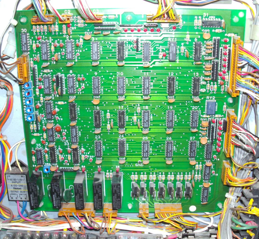

OP #4843769
Huhu,
anbei das Bild von dem Board...
Das genannte Relais sitzt links unten.
Es gibt natürlich noch ein paar andere Platinen in der Maschine, aber
ich glaube das sind Netzteile oder sowas in einem Blechkasten.
Die roten LEDs auf der Platine leuchten aber kräftig. Wenn die
Stromversorgung hinüber wäre, sind die Dinger meistens etwas schummerig
oder so.
Es gibt noch eine zweite Lichtschranke in der Maschine (bei der
Auswurfeinheit), die tadellos funktioniert, wenn man den Finger
dazwischen hält.
Hat mich auch gewundert, warum die Maschine kurz funktionierte, als ich
die ausgebaute Lichtschranke von Hand bewegte. Danach war aber wieder
alles beim alten (die Maschine lief bei mir noch nie richtig, ich habe
sie lediglich vor der Schrottpresse bewahrt).
Viele Grüße,
Richard
(Firma: matzetronics) #4843809
Aaarggh - ich sehe die berüchtigten Tantalperlen als Abblock
Kondensatoren. Mach mal den Test mit dem SSR, wie hinz beschreibt.
Die Sch**$$ Tantalperlen sind dafür bekannt, gerne mal auf Kurzschluss
zu gehen.
Sind übrigens primär verdächtig. Miss doch mal die Ausgangsspannungen.
Genauso sind Steckverbindungen gerne mal britzelig und vertragen es gut,
mal gezogen und wieder gesteckt zu werden.
OP #4844244
den SSR habe ich getauscht, leider ohne Erfolg...
Na, egal, war ein Versuch. Danke für die Tipps!
Ja, die Netzteile habe ich gestern auch noch gemessen. Das 12-V-Teil
liefert 11,9 Volt, das 24-V-Netzteil liefert 24,1 V. Ich denke, das sind
gute Werte im Rahmen des üblichen.
Wenn die Netzteile schwach sind, gibt es meistens an mehreren Stellen
Probleme.
