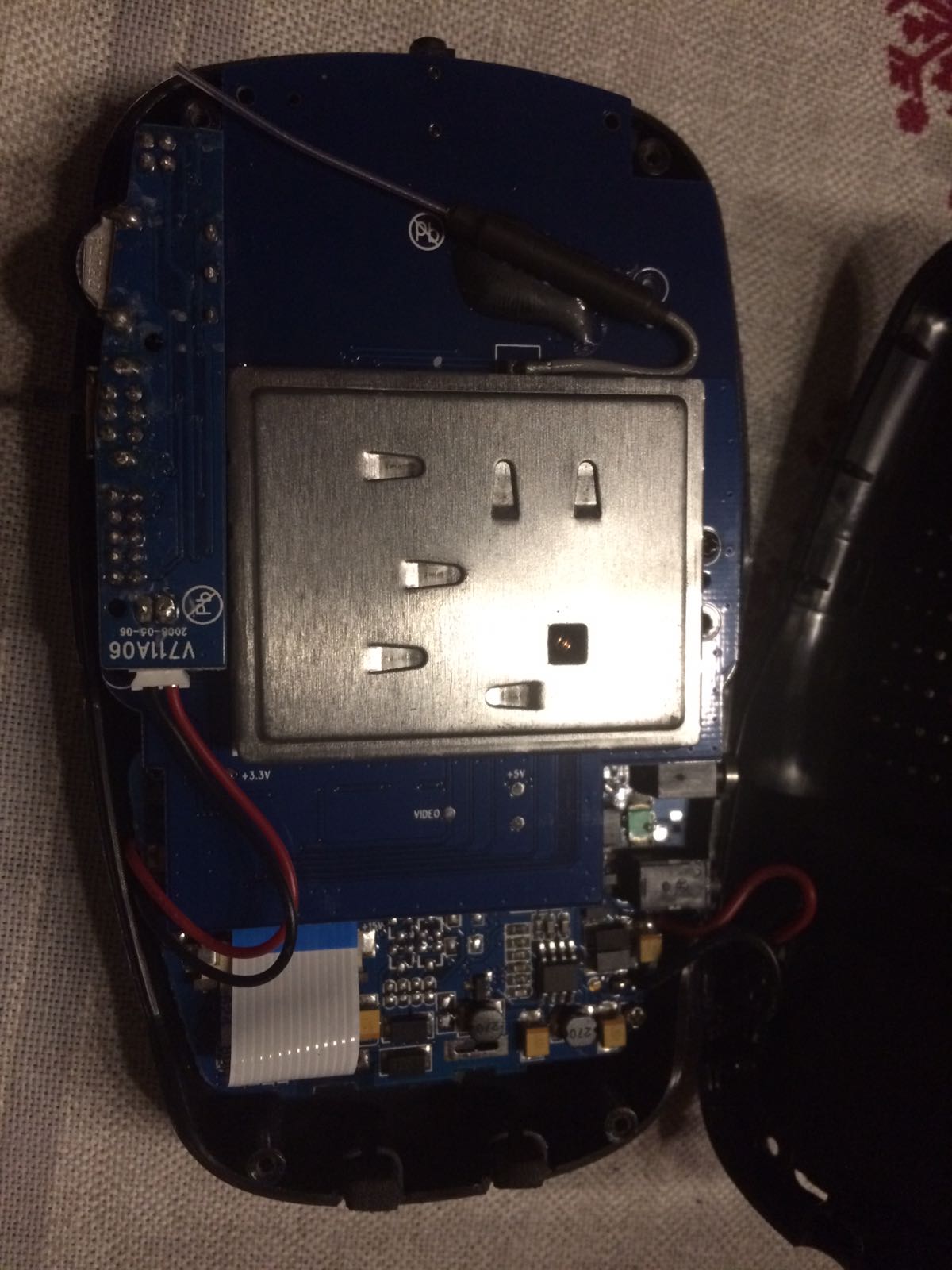

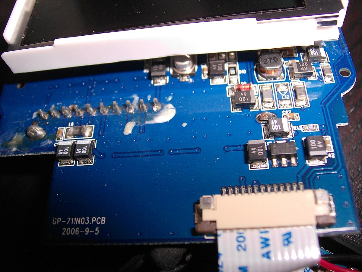

Heute wollte ich das Gerät einschalten. Es ging an und nach 2 Sekunden
war das Bild dunkel. Leuchtet man rein, erkennt man ein Bild.
Der Akku ist voll und hat auch genügend Spannung. Auch mit Netzstrom
kein Bild.
Kennt sich jemand damit aus? Das LCD-Display hat sicherlich die
Hintergrundbeleuchtung integriert. Würde testweise einfach das Panel
tauschen, aber wo bekommt man solche?
Bezeichnung: vtd025theb2
http://goo.gl /LZl68E (Link bitte zusammenfügen, ging nicht anders)
Für hilfreiche Antworten wäre ich sehr dankbar.

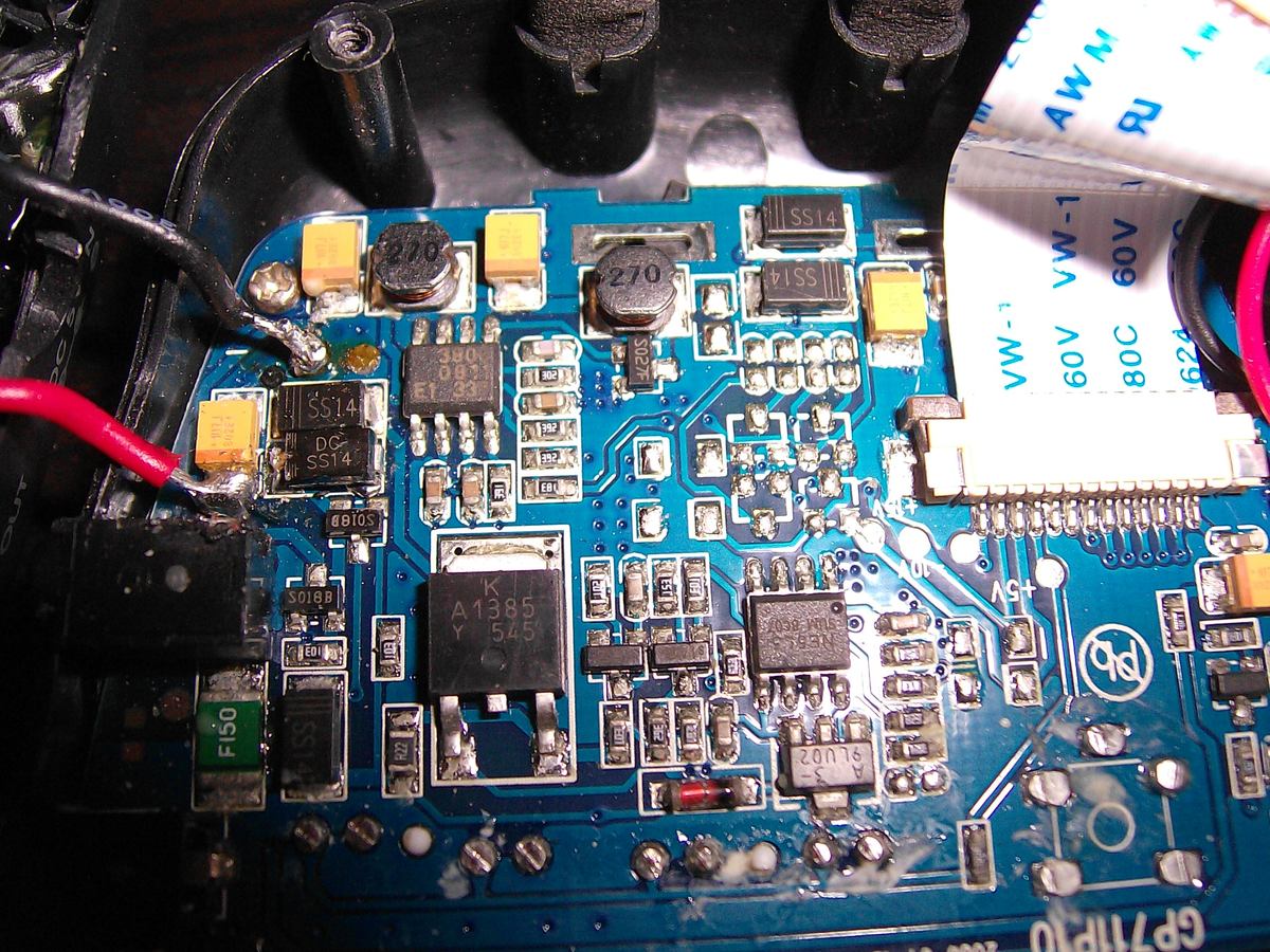

Da steht was von +15V auf der Platine am Flexverbinder, was sehr nach
der Versorgung für Licht klingt. Miss doch mal, ob die 15V noch da sind.
Das das Panel defekt ist, kann zwar sein, ist aber unwahscheinlicher als
eine defekte Versorgung vom Board.
Fotos könnten etwas schärfer sein :-)

Matthias S.: Danke! Wenn ich von Plus an den 15V gehe, zeigt mein
Multimeter 3,96V an. Schärfer geht es aktuell leider nicht, sorry.

Hupps? Du solltest gegen Masse messen, nicht gegen Plus. Das wäre also
vermutlich der schwarze Draht, der da rechts aus dem Bild verschwindet.
Zum Vergleich kannst du ja mal die 5V oder die -10V checken.

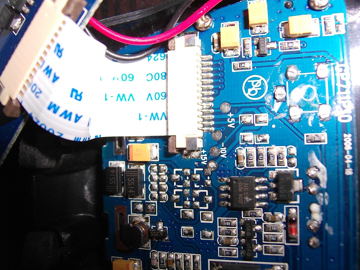

von Dieter W. (dds5)
Knoop schrieb:
> Bei 15V liegen 0V an
Dann könnte einer der ockergelben Tantals einen Kurzschluss haben, das
kommt gelegentlich vor.

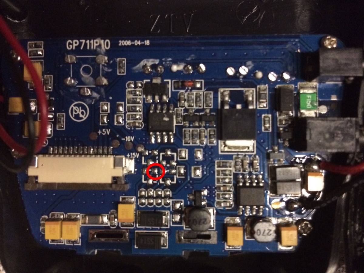

Checke erstmal die Einlötsicherung, die im Bild rot eingekreist ist, die
sollte nahe null Ohm haben. Als nächstes sind die beiden Schaltregler
dran, deren Speicherdrosseln ich grün eingekreist habe. Bei denen sollte
an einem Ende ein Rechtecksignal stehen (schlecht zu messen) und am
anderen Ende eine geregelte Spannung von z.B. 5V und 15V.
von Knoop (Gast)
Hallo und danke,
die Sicherung ist in Ordnung.
An allen von dir eingekreisten Enden liegen 3,8V an.

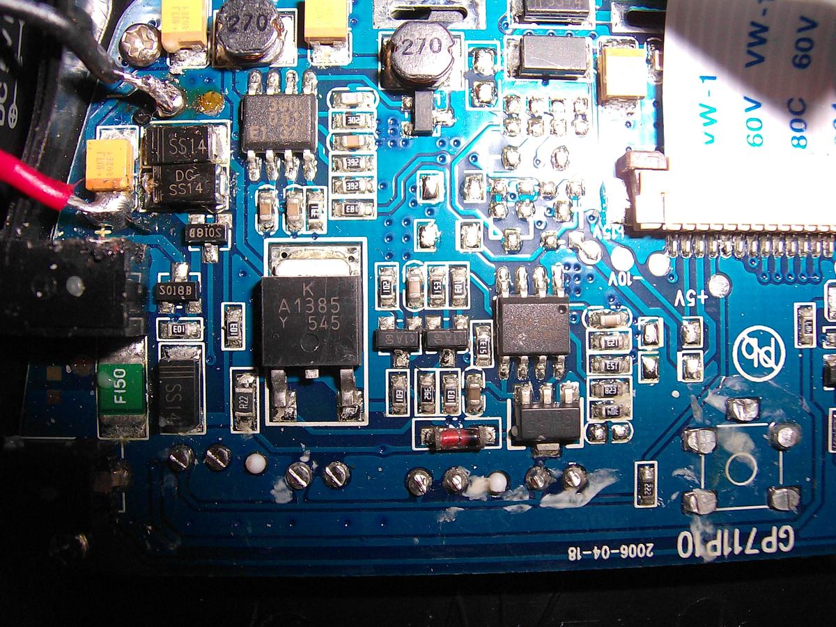

Als nächstes sind die Dioden dran, die ich wieder mal rot umzingelt
habe. Diese müssen in eine Richtung deutlich mehr leiten als in die
andere, wenn man sie mit dem Ohmmeter misst (am besten im Diodentest
Bereich).
von Knoop (Gast)
Danke!
Schwer zu messen, aber die Diode direkt neben dem Pluspol hat in beide
Richtungen Durchlass. Alle anderen scheinen in Ordnung zu sein.
Den +15V kann ich im Moment nur bis zu einem Punkt orten.
Ist das nahe null Ohm? Wenn ja, hat es diese Diode hinter sich und ist
defekt.

Die Diode man Pluspol geht langsam auf 0 Ohm. Manchmal auch 0,01. Alle
anderen haben zwischen 550 und 700 Ohm.
von Knoop (Gast)
Noch einmal genauer gemessen.
Die am Pluspol hat in beiden Richtungen 0,05 Ohm. Alle anderen in einmal
keinen Durchgang und andersherum halt zwischen 550 und 700.
Auf der Diode steht SS14.
Könnte der Austausch das komplette Problem beheben oder eher
unwahrscheinlich?

Der Versand hat länger gedauert. Habe die Diode getauscht. Ausgebaut war
die alte in Ordnung. Die Diode dadrüber zeigt mir einmal Sperre und
einmal einen Wert im Minusbereich an.
Das für mich komische ist, dass die neu eingelötete Diode auf einer
Seite ohne eingesetzten Akku keinen Durchgang zum Pluskabel hat. Sobald
der Akku eingelegt ist, hat die Durchgang und zeigt dann die selben
(defekten) Werte wie die alte Diode.

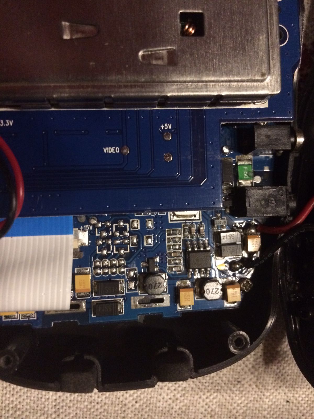

Hier noch 1-2 Bilder in etwas besserer Auflösung.
Da fällt mir noch ein Tantal mit Buckelnase auf, im Bild rot
eingezingelt.
Und in 4.jpg ist noch eine Speicherdrossel, an der du mal, wie o.a., die
Spannungen messen solltest - wie immer gegen Masse.
von Knoop (Gast)
> eingezingelt.
Hi!
Auf Bild 4 kommen 5V an - auf beiden Seiten.
Der Tantal hat genau wie die anderen, auf einer Seite ca 5V.
Ab und zu funktioniert die Beleuchtung https://vid.me/d6jd.
