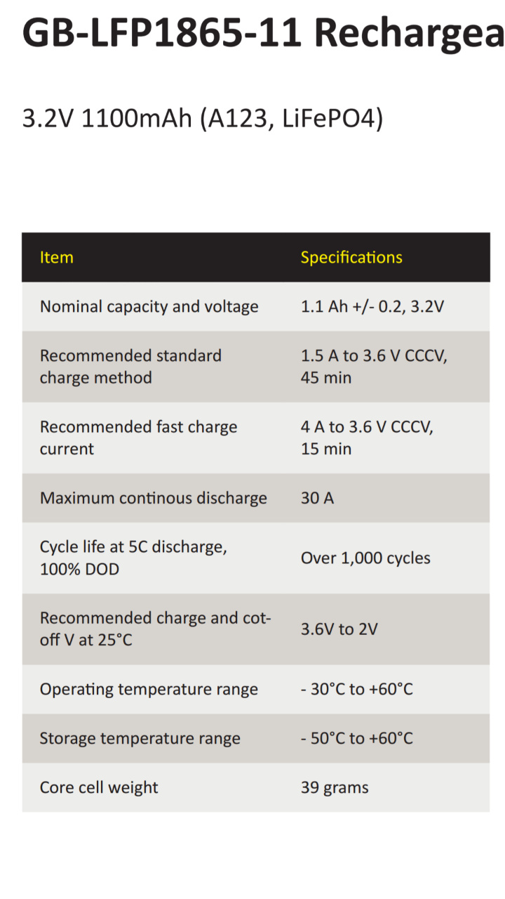

Variante 2) Ich habe hier noch einen ~12V GB-LFP1865-11 Block
herumliegen (auch ein LiFePO4 Akku, 1100mAh, könnte ich parallel
schalten mit nem zweiten auf 2200mAh). Käme klar mit 14,4V. Ich schalte
die Masse wieder gleich, und eine Diode zwischen das Plus vom
KFZ-Stecker und dem Plus dieses Akkus. Dadurch sollte dieser Block doch
jeweils geladen werden?

Das Gute ist, die Batterien unterscheiden sich nicht sonderlich in den
Specs. Die Kleinen haben sogar mehr Raum nach unten, sprich, sie können
tiefer entladen werden.
Maximaler Ladestrom 4A.
