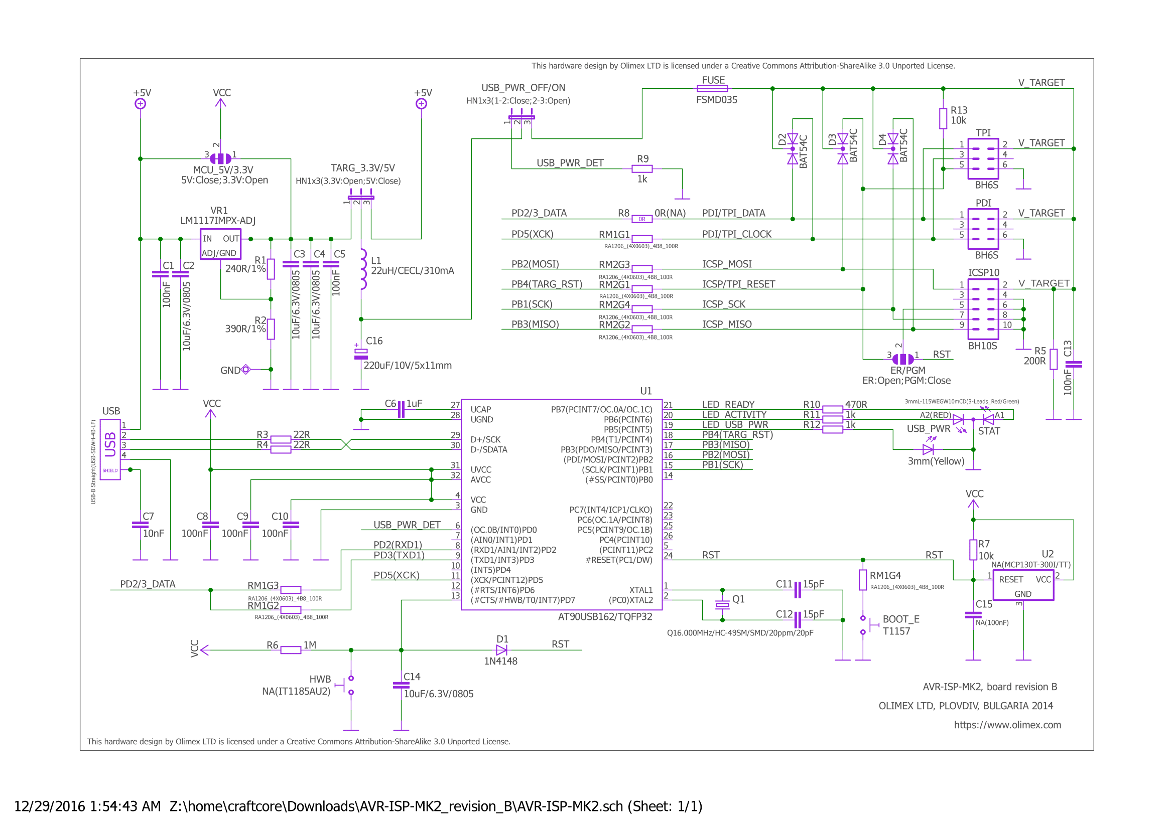

Hallo, ich wollte mir einen AVR-isp-mk2 möglichst günstig anschaffen und
diese schaltung teilweise nachbauen.
https://www.olimex.com/Products/AVR/Programmers/AVR-ISP-MK2/open-source-hardware
dabei sind fragen aufgetaucht. bin für alle antworten dankbar.
wozu genau sind die Dioden D2, D3, D4 gedacht ?
C13 dient meiner meinung nach als abblockkondensator für die versorgung
der zielschaltung, aber wozu ist R5 da wo er ist.
warum sind bei den USB-datenleitungen 22 Ohm in serie ?
warum wird hier ein MCP130T-300 IC verwendet ? ich habe das datenblatt
überflogen und weiss jetzt das er µC's in reset halten soll solange die
versorgung nicht stabil ist, aber warum genau ist er hier vorhanden ?
ist die USB spannnung so instabil beim anlegen ?
und warum ist da C15.
Der Taster BOOT_E ist laut eagle-board zeichnung in der mitte, und aus
dem handbuch für diesen programmer entnehme ich das dieser dafür
zuständig ist  um ein firmware update einzuspielen (über USB).
da ist noch ein widerstand dran mit 100 ohm , warum ?
nur wozu ist der Taster "HWB" , D1 , C14 ? R6 sollte als pullup doch
keine 1M haben.
den ER/PGM jumper versteht wenn man das handbuch liest, er ist für den
fall gedacht wenn man die firmware nicht mehr über den bootloader über
USB den CHIP programmieren kann und man dafür die ICSP buchse benutzt.
aber für was ist der SMD-jumper MCU_5V/3.3V gut ? dieser ist laut
eagle-board-zeichnung überbrückt.
desweiteren hab ich mir überlegt was ist wenn ich z.B einen µC damit
programmieren möchte und dieser ünterstützt nur 3.3V , würden dann die
5V pegel aus diesem programmer den 3.3V-µC schaden zufügen ?
oder gibt es keine µC von Atmel die nur 3.3V unterstützen.
warum ist am USB-shield 10nF ?
und wofür ist die Spule.
ich wollte mir den AT90USB162 kaufen , ist aber leider nur in TQFP
verfügbar, hab mir gedacht ich löte ihn auf eine adapter platine,
dabei wollte ich wissen ob sich das mit dem quarz ausgeht. geht sich das
mit den leiterbahnen aus das der quarz ordnungsgemäß schwingt ?

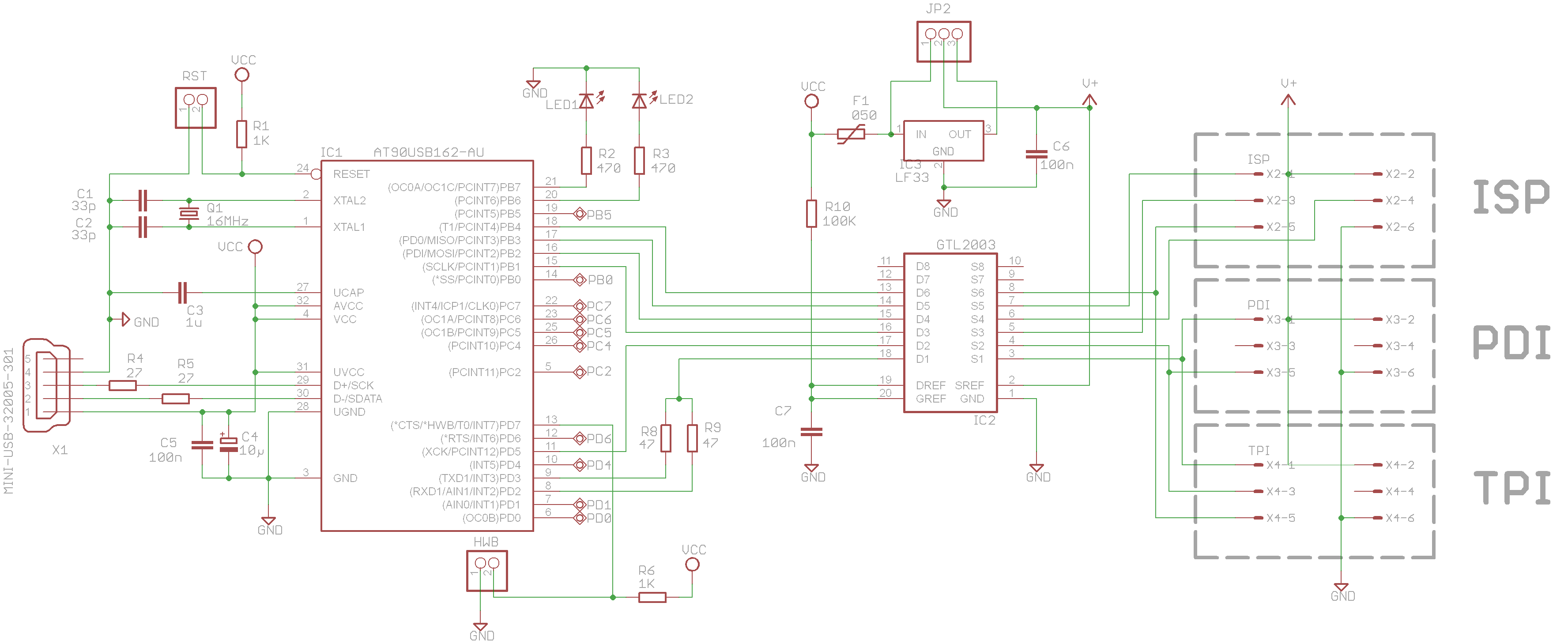

von Karl-werner R. (kwriedel)
Das Projekt gibt's ein wenig verbessert hier:
http://fourwalledcubicle.com/AVRISP.php
Damit kann man 5 Volt und 3,3Volt Zielsysteme verwenden.
Auch das Zielsystem kann wahlweise mit Spannung versorgt werden.
Nur die Software muss von Olimex sein, sonst erkannt das AVR-Studio den
Nachbau und nix geht.
Ansonsten läuft der Programmer super.
Habe noch einige Leerplatinen hier, die ich verschenken kann. (erste
Version, nur TQFP, kein MLF32)
GTL2003 auch zum EK.
Habe im Layout aber auch alternativ zum GTL Widerstände drin.
Zu den Fragen:
> D2-D4: Überspannungen oder 5V / 3 Volt Unterschiede werden glattgebügelt
         (Bei dem LUFA-Projekt wird's mit einem GTL2003 gemacht)
> R5: Mindestlast/Entladung c13 (trotzdem merkwürdig)
> MCP130T-300 :  Luxusvariante, RC tut's auch
> TQFP: Beim LUFA-Projekt ist TQFP vorgesehen. (Bei meinem Layout MLF32 und TQFP32
wahlweise drauf)

Die Target-Spannung ist beim ersten Schaltplan ja auch scheinbar
umschaltbar per Jumper. R5 soll C13 beim Umstecken entladen, sonst
könnten (zumindest kurzzeitig) 5V aus C13 am Ausgang von VR1 liegen.
C15 ist mMn unbestückt (NA). Somit ergibt sich eine Bestückungsoption:
Statt U2 ein RC-Glied an Reset.
Taster Boot_E löst nur ein Reset aus, während des Reset muss wohl Taster
HWB gedrückt werden, um in den Bootloader des Mikrocontrollers zu kommen
(hier hilft das Datenblatt des Controllers weiter, vielleicht auch zur
weiteren Beschaltung des Pins; grundsätzlich kommen mir 1M für R6 auch
zu hoch vor).
Per MCU-Jumper kann man entscheiden, ob die MCU mit 5V oder 3,3V
versorgt werden soll (wieder Blick ins Datenblatt, ob das mit dem
verwendeten Quarz überhaupt geht).
Damit könnte man prinzipiell das Problem der Pegelunterschiede auf den
Programmerleitungen umgehen. Ansonsten sind dafür die Widerstände in den
Programmerleitungen da: Die Schutzdioden an den Eingängen des Targets
begrenzen die Spannung, die Widerstände verhindern wiederum, dass die
Schutzdioden Schaden nehmen.
Die 10nF am USB-Shield legen diesen HF-mäßig auf Masse. Da weiß ich
ehrlich gesagt nicht auswendig, ob man das so macht, da müsstest Du nach
USB-App-Notes/-Design-Guides suchen.
Die Spule soll durch das Target verursachte Störungen aus der Versorgung
des Programmers filtern und vice versa.
Das mit der Adapterplatine und dem Quarz sollte mMn hinhauen, zumindest
für den Eigenbedarf.
von Matt (Gast)
Was ich gerade sehe: Taster Boot_E zieht über D1 auch Pin #HWB der MCU
auf Low. Das RC-Glied um R6/C14 sorgt dafür, dass #HWB noch kurzzeitig
auf Low-Pegel bleibt, wenn die MCU aus dem Reset zurückkommt.
Damit sollte der Eintritt in den Bootloader sichergestellt sein.
Somit dient Taster Boot_E tatsächlich direkt für FW-Updates, Taster HWB
wird nicht gebraucht (und ist laut Schaltplan auch unbestückt: NA).

Nochmal zurück zum ursprünglichen Post:
Der 100Ohm-Widerstand in Serie zum Taster BOOT_E verhindert, dass C14
ohne Strombegrenzung über D1 und den Taster entladen wird.
Außerdem könnte er evtl. als Minimal-ESD-Schutzbeschaltung des Tasters
(bzw. natürlich des Reset-Eingangs der MCU) gedacht sein, dazu würde
dann aber eigentlich noch ein kleiner Kerko möglichst nahe am Taster
gehören.
Die Serienwiderstände in den USB-Leitungen begrenzen entweder den Strom
bei unterschiedlichen Pegeln auf PC- und MCU-Seite (was macht die
MCU-USB-HW bei VCC=5V?) oder sie dienen anderweitig als
Schutzbeschaltung (hier wieder Datenblatt oder App-Notes sichten).
von Joachim B. (jar)
Klemmdioden um höhere Target/Port Spannungen abzuleiten
Die Grundlast damit die Spannung auch abgeleitet wird
5V vs. 3,3V Schaltungen
Serienterminierung oder Dämpfung und Strombegrenzung

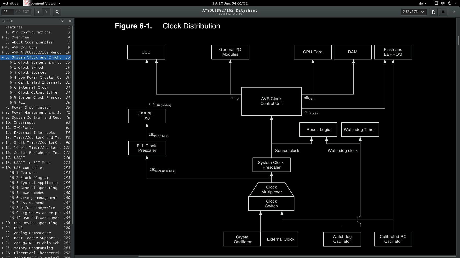

Ich habe mein AT90USB162 board fertig, USB und die software von OLIMEX
drauf geschrieben. funktioniert super mit AVRDUDE. hab schon testweise
einen ATTINY2313 programmiert.
hatte jedoch stunden verbracht den bootloader ordnungsgemäß ausgeführt
zu bekommen.
bei Werkseinstellungen und mit 16Mhz quarz konnte der bootloader nicht
über USB kommunizieren.
was mich bei dem Blockschaltbild verwirrt   , der pfeil zur "PLL Clock
Prescaler" - "clk XTAL (2-16 MHz)"
aber warum 2-16 ??  meiner meinung nach wären NUR 16 oder 8 mhz korrekte
werte um USB lauffähig zu bekommen.
im datenblatt steht ja :
6.9.2 PLL Control and Status Register – PLLCSR
• Bit 4..2 – PLLP2:0 PLL prescaler
These bits allow to configure the PLL input prescaler to generate the
8MHz input clock for the
PLL.
 Clock Division Factor 1 oder 2 zur auswahl.
somit kann es nur 8 oder 16 Mhz zugeführt werden. bitte korrigiert mich.
dann habe ich nach stunden fehlersuche schließlich rausgefunden dass die
CKDIV8 fuse eingeschaltet ist(werkseinstellung) und die CPU mit nur 2
MHZ lief und das zu langsam für USB ist.
jetzt funktionierts. :-)

sonst hätte ich nur einen CD4504BE zur verfügung wobei ich nicht weis
was mit dem SELECT pin zu machen ist.
Widerstände gehen na klar auch. Dann ist im Fehlerfall halt die CPU
hinüber.
(Für den ersten Prototyp reicht auch mal eine Brücke...)
Der GTL2003 hat leider recht engen Pinabstand, so dass es hier im
Fehlerfall einiger maßen unangenehm ist zu löten. Und die Pads machen
das auch nicht so oft mit. Aber wenn ich sehe, wie leicht ein orignal
mkII stirbt, ist das noch ok.
Dioden: s.o.
