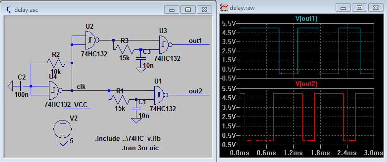

von eagle user (Gast)
Hmm, vielleicht so?
Hier ist die gemeinsame Ein-Zeit allerdings ein fester Prozentsatz der
Periode, also minimal 50us bei 1000Hz und gute 500us bei 100Hz.
Pascal schrieb:
> (...) muss aber nicht genau stimmen (...)
das schafft die Schaltung auf jeden Fall :)

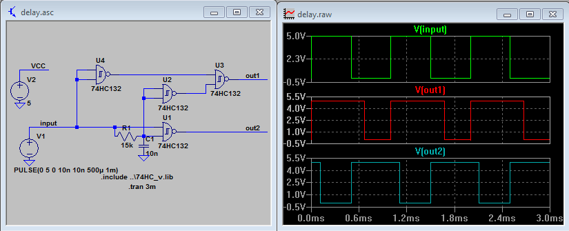

von Thomas E. (picalic)
Vielleicht ein 74HC132 mit einem Kondensator und einem Widerstand? Der
macht dann aus einem Rechtecksignal zwei sich überlappende
Ausgangssignale:
