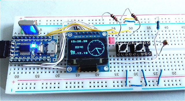

Immer wieder einmal spiele ich mit dem STM8S103 Controller herum, dieses
mal habe ich ein SSD1306 OLED Display mit SPI Schnittstelle angebunden
(eigentlich wollte ich aus China ein I2C Display haben, da wußte ich
allerdings noch nicht, dass es diese Teile mit beiden Interfaces gibt
und aus der Beschreibung nicht klar hervorgeht, WELCHE gemeint ist, von
daher: Bilder des Displays genauer ansehen, meines hat inkl. der
Betriebsspannungsversorgung 7 Anschlüsse).
Als sinnvolleres Demo habe ich ein Uhrenprogramm auf dem STM8
geschrieben. Dieses "Demo" benötigt zum Betrieb:
- STM8S103F3P6 Minimumboard (2 Stck. 1,30Euro)
- 2 Schließertaster + Pullupwiderstände
- 1 47k NTC + 10k Vorwiderstand
- 16 MHz Quarz + 2 Stck. 27pF Ziehkondensatoren
Der verwendete Compiler ist SDCC ab Version 3.5, das Programmingtool ist
ein ST-LINKv2 Chinaclone.
Das ganze ist ein Editor-Make Projekt unter Linux.
Die angehängte Zip-Datei in ein Verzeichnis der Wahl entpacken, dort ein
Script ausführen:
                    ./makepcrogs
Dieses erstellt ein Flashprogramm für den ST-Linkv2 sowie ein
Miniprogramm zum Anzeigen des benötigten Flashspeichers des Programs
Anschließend kann make ausgeführt werden, folgende Optionen sind
verfügbar:
make all    ------  erstellt der Hexdatei der Uhr
make clean  ------  loescht alle von make erstellten Dateien
make flash  ------  programmiert das STM8S103 Minimumboard mit der
erstellten Hexdatei
Taster 1 ruft den "Uhr stellen Modus" auf, anschließend kann mit Taster
2 die Uhrzeit und das Datum eingestellt werden.
Anzeige der Uhr:
- Uhrzeit in digital und analog
- digitale Temperaturanzeige
- Wochentag (So, Mo, Di, Mi, Do, Fr, Sa)
- Datum
Wer es nachbauen mag oder das Softwaremodul zum Betrieb des Displays
gebrauchen kann, kann sich gerne bedienen. Die Softwaremodule sollten
hinreichend mit Kommentaren versehen sein,
viel Spaß,
Ralph

Ich weiß, dass er beides kann, aaaaaber: lt. Aufdruck auf der Platine
müssen hierfür Widerstände ab und wo anderst eingelötet werden und ich
weiß nicht, welche Werte.
Bei Gelegenheit werde ich das aber auch ausprobieren...
Dennoch danke für die Info
