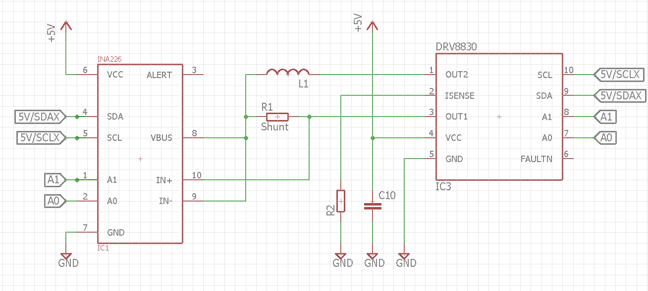

OP (Firma: wiki.flowerhouse.at)
Die Schaltungen im Anhang wären mal zwei Ideen, wobei ich beim zweiten
nicht weis, wo ich VBUS anhängen soll.
Ver1 ist ganz Unsinn, für den Shunt ist ja schliesslich der Anschluss
Isense da.
Ver2 ist halb Unsinn, denn R1 ist ja GND bezogen, da braucht man keine
Potentialverschiebung mit INA, sondern die Spannung an R1 ist direkt der
gesuchte Wert (-> ADC).
Georg

Bei der Version wird der Motorstrom vollständig erfaßt, was bei V2 nicht
der Fall ist (zB Bremsen durch beide Lowside aktiv).
Bei V1 sind zwar hohe CM-Störungen vorhanden, die Spannung über dem
Shunt ändert sich aber nicht sonderlich schnell - da ist das L dagegen -
allerdings wird der Strom je nach Brückenaktivität gelegentlich
umgepolt.
> Georg
Je nach Strom und Aufbau des ganzen Pawalatsch kann ein
Differenzverstärker für V2 dennoch sinnvoll sein.
Kann der INA Spannungen verarbeiten, die negativer als seine negative
Versorgungsspannung ist? Kann passieren, wenn L Teil eines Motors ist
und der in den Generatorbetrieb geht...
> umgepolt.
Ja, das ist ein Problem, wo ich nicht was ich tun soll.
Ich denke nicht das der Sensor negative Ströme erfassen kann.
Das ist jedoch wichtig.
Generatorbetrieb wird nicht vorkommen, da ich keinen Motor anschließe
sondern nur eine einzelne Spule.
Ich muss denn Strom, der über die Spule fließt wissen (in beide
Richtungen), also kommt, nach deinen Aussagen, nur V1 in Frage.

da der INA226 sowohl mit negativer als auch mit positiver
Differenzspannung klar kommt, wäre das zunächst mal kein Problem.
Fabian P. schrieb:
> 2. Da man Ausgang ja ein PWM-Signal hat, hat man sehr hohes dV/dt, muss
> ich da irgendwas berücksichtigen?
Bei fester Stromrichtung hängt einer der beiden Ausgänge fest auf dem
High-Potential, der andere springt im Takt der PWM zwischen GND und dem
High-Potential. Der Shunt auf der High-Side würde problemlos gehen. Der
Shunt auf der Low-Side sähe sehr schnelle Gleichtaktsprünge. Der INA226
hat zwar eine hohe Gleichtaktunterdrückung. Wie viel von der bei der
PWM-Frequenz noch übrig ist, ist aber leider nicht spezifizert. Daher
kann es gut sein, dass die Messung mit dem Shunt an OUT1 bei einer
Stromrichtung klappt, bei der anderen Stromrichtung aber verfälschte
Werte liefert.
Fabian P. schrieb:
> 3. Kann ich nicht auch einfach denn Strom an dem ISENSE-Widerstand vom
> DRV8837 messen (Low-Side), muss man da etwas bestimmtes beachten oder
> kann es da auch zu Problemen kommen?
Du musst beachten, dass über ISense immer nur in der On-Phase der PWM
ein Strom fließt. In der Off-Phase, wenn der Strom über die beiden
oberen Schalter des DRV8830 zirkuliert, ist die Spannung an ISense
gleich Null. Wenn dich der Strom durch den Motor interessiert (nicht der
mittlere Strom durch den DRV), dann müsstest du den Spannungsabfall am
ISense-Pin jeweils dann abtasten, wenn der Low-Side Schalter des DRV8830
an ist. Dafür ist der INA226 aber zu langsam: er gibt dir nicht den
Strom während der On-Phase sondern den Mittelwert des Stroms.
sicher kann er negative Ströme erfassen. Die "shunt input voltage range"
geht gleichweit ins posivtive wie ins negative. Negative
Differenzspannung am Eingang wären also ok, aber mit negativen
Gleichtaktspannungen kommt der INA226 nicht klar.

es ja passendere?
Irgendwie komme ich auf keinen grünen Zweig.
Danke und Mfg,
Tropaion
Tja, so richtig ideal ist die Kombi aus PWM Motorkontrolle und
I2C-Messung auch nicht.
Ein erster Ansatz wäre: versuch einfach mal den Shunt an Out1 und schau
dir an, wie starkt die Gleichtaktsprünge bei einer Stromrichtung die
Messung verfälschen. Mit der anderen Stromrichtung (ohne
Gleichtaktsprünge am Shunt) hast du ja einen guten Vergleichswert, was
herauskommen müsste. Wie schon geschrieben: im Datenblatt des IN226
finde ich keine explizite Angabe, wie groß seine CMRR bei der
Schaltfrequenz des DRV8830 ist. Du kannst also nicht sicher sein, dass
du gute Werte bekommst, aber du kannst es zumindest ja mal probieren.
Ein anderer Ansatz wäre, den Strom an ISense während der On-Phase zu
messen. Dazu bräuchtest du aber einen ADC, dessen Abtastzeitpunkt du mit
der PWM synchronisieren kannst. Wenn nur eine Spule als Last dranhängt
(kein Generatorbetrieb) dann könntest du die Stromrichtung ja aus der
Registereinstellung des DRV8830 bestimmen (unmittelbar nach dem Umpolen
der H-Brücke würde die Stromrichtung dann natürlich erst mal nicht
stimmen).
> Fabian P. schrieb:
> Naja, eigentlich ist der ISENSE-Widerstand laut Datenblatt ja da, um
> denn max. Strom einzustellen "Connect current sense resistor to GND.
> Resistor value sets current limit level.", weiteres findet man auch noch
> unter Punkt 7.3.3 (S10).
Hier sieht man auf S. 8 in dem Prinzipschaltbild, wo und wie der Strom
aus I_Sense stammt.
Es wird also immer der Brückenstrom direkt gegen Masse dargestellt,
sofern gleichzeitig ein High-Sideschalter und ein Low-Sideschalter aktiv
sind.
(normaler statischer Betrieb der Spule, unabhängig von der Polarität an
der Spule).  http://www.ti.com/lit/ds/symlink/drv8830.pdf
> Darum bin ich mir ja nicht sicher ob ich denn einfach so zum Strom
> messen kann und ob da nicht auch ein zu großes dV/dt ist.
Was ist jezt das Problem?
Dass die Spule beim harten Ausschalten hohe Induktionsspitzen erzeugen
kann, sollte klar sein. Dagegen mußt die Schaltung eh geschützt werden
(entwerder extern oder durch interne Beschaltung in der H-Brücke.
Du muss die Stromüberwachung ja auch gar nicht nutzen, kannst aber den
Spannungsabfall am Meßshunt des I_sense-Pins allemal zur Strommessung
nutzen.
Dafür reicht dann auch ein einfacher OPV, um die evtl. zu geringe
Meßspannung von paar 10 mV auf das erforderliche Level der
Auswerteschaltung anzupassen.
Aufpassen mußt du nur mit der Masse deiner Messchaltung, weil die durch
den Spulenstrom verfälscht werden kann. Da kommt es dann auf das Layout
an.
Gruß Öletronika
Das wäre wohl das eheste das ich machen kann, leider habe ich keine
Möglichkeit es vorher zu probieren, ich muss wohl hoffen das es einfach
funktioniert.
Eine zweite Möglichkeit wäre noch, denn Widerstand der Spule im Leerlauf
zu messen, leider gibt es keine I2C Widerstandssensoren.
Mfg,
Tropaion
