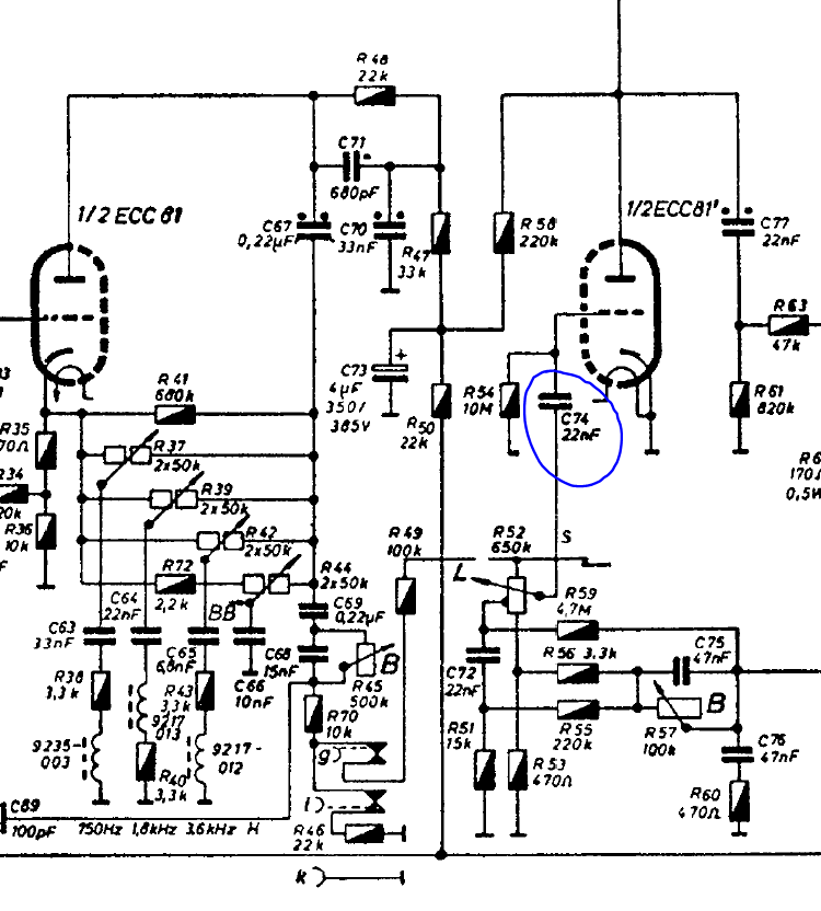

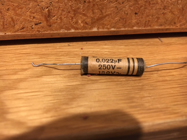

Ich habe heute einen Kondensator aus einem Röhrenradio Grund 4085
ausgebaut und leider vorher kein Photo gemacht wie er angeschlossen war.
Meine Frage, gibt es bei diesem alten Kondensator eine Polung oder ist
egal wie ich den wieder ein löte?
Elektrisch gesehen ist es egal, wie rum, da er nicht gepolt ist.
Der Kondensator besteht aus zwei Metallfolien, zwischen die ein Papier
gelegt wurde zur Isolierung. Dieses Sandwitch wird nun aufgewickelt.
Eine der beiden Folien liegt nun außen und kann sich Störungen (Brummen)
einfangen, wenn sie mit einem hochomigen Eingang (Gitter) verbunden
wird.
Darum gehört der Außenbelag an den Ausgang der vorherigen
Verstärker-Stufe bzw. an Masse.
R54 sind im Schaltplan aber 10 Meg.
Das Poti ist maximal 650 k zur Masse.
Wenn du den Außenbelag an R54 anschließt, hast du die hochomige Antenne
direkt am Gitter und fängst dir allen Brumm ein.
Ist der Außenbelag mit dem Potischleifer verbunden, schirmt er den
Innenbelag und das Gitter weitgehend ab.

Röhrenschaltungen sind hochohmig.
In dem Fall ist es die Treiberstufe für die Endröhre.
Da ist das nicht kritisch. Probiere es aus.
Wenn es bei Eingangsstufen notwendig ist, dann erscheint im Schaltplan
ein Punkt.
Im Extremfall wird dann auch noch ein Abschirmröhrchen über den
Kondensator gezogen.
Ok, jetzt wirds klarer.
kannst du mir dann noch sagen was die 2 punkte (voll), 1 punkt (voll), 2
kreise bei den kondensatoren heissen?
sie bild,
danke!
