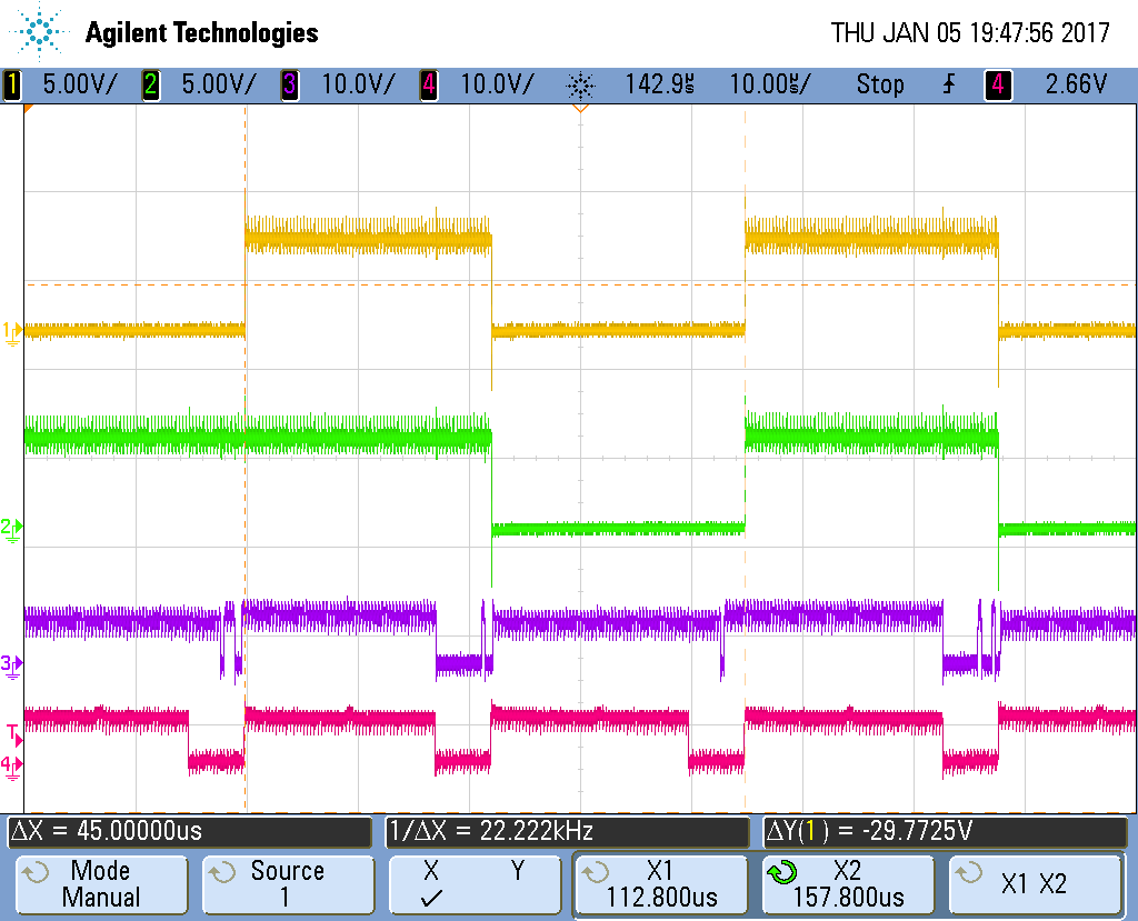

OP #4852374
Zuerst ein gesundes neues Jahr...
um mal einen Zwischenstand zu geben, die seriell/parallel Wandlung mit
Schieberegistern konnte ich heute mal testen.
siehe Anhang...
 (1) orange  LSB
 (2) grün    MSB
 (3) lila?   serielle Daten 3.2MBit/s
 (4) rot     Datenübernahme Takt
Jetzt werde ich mich an den Softwareteil machen.
1) AVR -> USART
2) AVR -> SPI -> LAN
3) EZ-USB
Versuch macht klu(ch)g.
Peter
