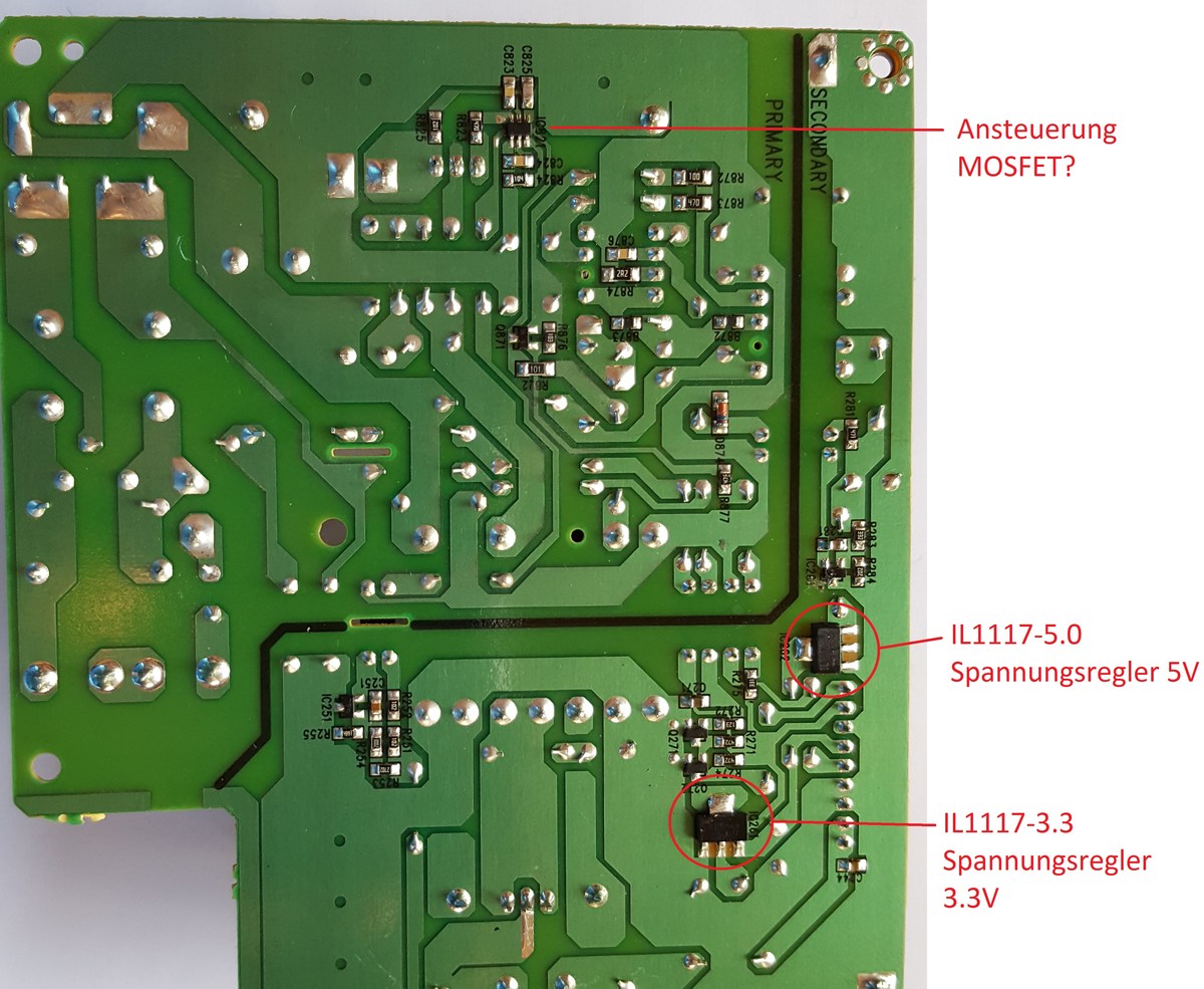

ich habe zuhause einen Aktiv Subwoofer der Marke Pioneer(S-21W).
Leider gibt dieser seit einiger Zeit keine Töner mehr von sich. Die
Status-LED vorne leuchtet aber.
Heute hatte ich das gute Stück geöffnet und etwas herum gemessen.
Verbaut sind zwei getrennte Platinen. Einmal Verstärker, einmal
Schaltnetzteil.
Letzteres sollte 3,3V,5V,32V liefern. Leider liegen keine 32V an.
Ich vermute stark, dass die 32V zur Erzeugung des Ausgangssignals an den
Tieftöner dienen?!
Wie mir scheint werden die 32V extra über den großen Transformator
transformiert während die 3,3V und 5V über den kleinen Transformator
kommen.
Leider habe ich nur ein einfaches Multimeter zum Messen zur Verfügung.
Damit konnte ich aber auf der Sekundärseite des großen Transformators
nichts messen. Das Messgerät ist aber vermutlich nur auf die Messung von
Wechselstrom mit 50Hz ausgelegt. Hier hätte ich aber einige kHz.
Trotzdem sollte ich bei iner Gleichstrommessung zumindest irgend etwas
messen können, oder?
Wie gehe ich hier denn am besten weiter vor?
Irgendwelche Bauteile die in solchen Schaltkreisen zu den üblichen
Verdächtigen zählen?
Vielen Dank schonmal!

Einmal Standby+Logik-Netzteil, einmal das für 32V (fett Krach), ja.
Das große wird wohl über ein gewisses Signal von der
Verstärker-Hauptplatine erst eingeschaltet, im ausgebauten Zustand wird
das aus sein.
Oben links die Steckerleiste, ist da irgendein Signal was nicht nach
Versorgungsspannung oder GND klingt? Sieht man aufm Foto leider
schlecht.

Kann mir jemadn erklären, wie das Haupt-Netzteil wieder ausgeschaltet
werden kann, wenn es einmal läuft und sich über D822 selber versorgt?
Den Netzschalter dafür zu nutzen ist wohl nicht die (sinnvolle) Lösung.
Offenkundig funktioniert das Standby-Netzteil mit dem ICE3B0365,
aber nicht das Hauptnetzteil mit dem "Ansteuerung MOSFET" Controller.
Das Hauptnetzteil wird über einen Optokoppler eingeschaltet, kommt denn
überhaupt ein Einschaltsignal, also leuchtt die LED und hat ca. 1.2V
Spannungsabfall wenn der Verstärker an gehen soll ?
Hol dir mal das Datenblatt von dem Ansteuerung MOSFET Chip und
kontrolliere dessen Versorgungsspannung (Achtung Netzspannung!) sowie
(im spannungslosen Zustand) den MOSFET und den Shunt-Widerstand.
