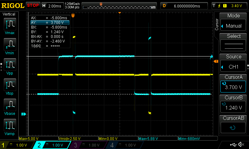

ich habe hier ein LCD mit einer Punktmatrix (32x96). Auf der Platine
sind 128 Pins weshalb ich davon ausgehe, dass 32 Pins für die Zeilen und
96 Pins für die Spalten sind. Ich bin mir sogar recht sicher, dass ich
die Pins für die Zeilen und Spalten bereits gefunden habe.
Da ein LCD keine Gleichspannung verträgt, habe ich damit gerechnet etwas
spezielle Signalverläufe beobachten zu können. Im Anhang findet sich ein
Screenshot vom Oszi. Der blaue Verlauf zeigt das Signal am Zeilen Pin,
der gelbe Verlauf zeigt das Signal am Spalten Pin. Das Pixel das
angesteuert wird ist bei diesem Verlauf an.
Hier die Fragen die sich für mich daraus ergeben:
1. Mal ist der Zeilen Pin auf 5V und der Spalten Pin auf 0V, mal anders
herum.
Dies geschieht jedoch nur für 0.3ms (gemessen, hier auf dem Bild
schlecht zu erkennen). Reicht es für den Pixel, dass es wirkt als wäre
es dauerhaft an und ist dies eine Art von PWM um den Kontrast des Pixels
zu senken?
2. Wieso ist das Signal für die Zeilen von einem niederfrequenten
Rechtecksignal
mit geringerer Amplitude überlagert? Wenn kein Pixel an ist findet sich
dieses Signal trotzdem so wie auf dem Bild. Es ändert sich lediglich das
gelbe Signal.
Könnte es sein, dass damit das Pixel wider aus gemacht wird oder dient
es vielleicht der Gesundheit des lCDs?
Vielen Dank schon mal im Voraus
Es dient der Gesundheit. An 'rohen' LCDs darf nicht zu lange
Gleichspannung liegen, weil sonst eine Art Elektrolyse beginnt, die das
LCD ruiniert. Deswegen wird dafür gesorgt, das an den Elementen die
Polarität immer wieder wechselt.

von MaWin (Gast)
M. M. schrieb:
> Reicht es für den Pixel, dass es wirkt als wäre es dauerhaft an
Ja.
> und ist dies eine Art von PWM um den Kontrast des Pixels zu senken?
Nein.
> Rechtecksignal mit geringerer Amplitude überlagert?
Weil in der Zeit die anderen Spalten dran sind.
Die "halbhohen" Spannungen reichen nicht um den Flüssigkristall zu
deorientieren.
Schau dir einfach einen LCD Treiber-Chip an:
http://www.nxp.com/documents/data_sheet/PCF8566.pdf
7.4.4 1:4 multiplex drive mode
