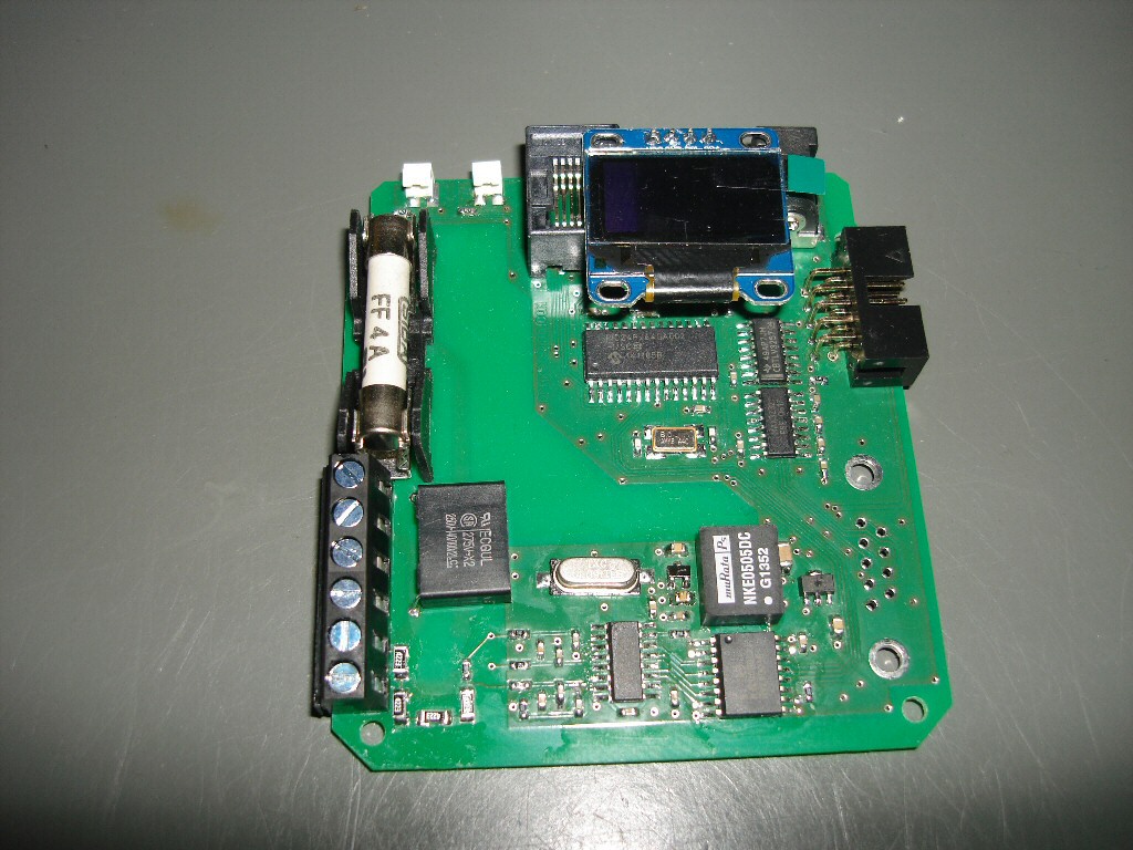

#4846356
Nimm diesen Chip:
http://www.cirrus.com/en/pubs/proDatasheet/CS5490_F3.pdf
und die zugehörige Schaltung, die Dir zeigt, wie es anständig gemacht
wird.
http://www.cirrus.com/en/pubs/rdDatasheet/CRD5490-Z_RD1.pdf
und nein, die internen ADCs Deines Arduino zu verwenden ist keine gute
Idee. Da steht dann nämlich der ganze Arduino unter Netzpotential, und
das willst Du nicht.
fchk
PS: Und so sieht das dann als etwas abgeänderter Eigenbau mit Display
aus.
PPS: Achte auf die erforderlichen Spannungsfestigkeiten und
Isolationsabstände.
PPPS: Das hier ist erstmal für eine Phase. Wenn Du bis hierher gekommen
bist, kannst Du Dir die Chips für 3 Phasen anschauen.

#4846668
Bladehunt0 schrieb:
> @Frank K.
> Diese Systeme sehen sehr interessant aus! Habe mir auch die 3-Phasigen
> angeschaut. Das einzige Problem was ich habe ist, dass ich eigentlich
> die Ganze Verteilung messen will kommt es eigentlich nicht in Frage die
> Last über eine Platine zu leiten.
Wer sagt das? Du musst ja nur die Shunt-Widerstände in die Phasen
einschleifen, oder Rogowski-Spulen für die Strommessung nehmen, wenn Du
auf 63A oder 100A-Leitungen messen willst.
> Zu dem müsste ich z.B. für den CS5451A
> sowieso jeweils die Spannung und den Strom wandeln
das macht der doch selber
> und könnten dann
> gerade so gut mit den gewandelten Ausgängen auf den Arduino
Meep. Du musst die Ströme und Spannungen gleichzeitig messen. Dazu
brauchst Du sechs getrennte ADCs. Der AVR auf Deinem Arduino hat aber
nur einen ADC mit einem Multiplexer davor. Damit kannst Du nur
nacheinander und nicht gleichzeitig messen und baust Dir einen
systematischen Fehler ein.
Und eine SPI- oder UART-Schnittstelle kannst bei besser galvanisch
trennen als analoge Signale. Vergesse daher die ADCs des Arduino
einfach, sie werden Dir nicht nützen.
> Grundsätzlich dachte ich mir, für die Messung des Stroms einen
> Hall-Sensor durch welchen ich das Kabel führen kann, für die Spannung
> einen Messchip, und für die Phasenlagen Messung eine 0-Punkt Erkennung,
> z.B. mit H11AA1.
Damit gehst Du davon aus, dass Strom und Spannung exakt sinusförmig
sind. Nur dann stimmen die Formeln. In den heutigen Zeiten mit Dimmern,
Schaltnetzteilen und anderen Schweinereien muss diese Annahme nicht mehr
stimmen. Auch damit baust Du Dir einen systematischen Fehler ein.
fchk
