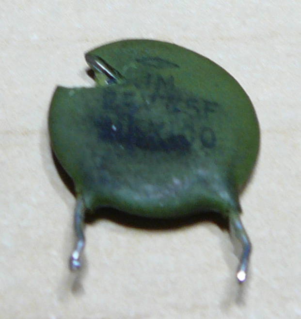

Ich habe beim löten (Weller WTCP-S sowie DS600 vorhanden) dann auch ein
Mechanisch abgeplatzes Bauteil gefunden (siehe Foto) und bin zudem noch
auf der Suche nach hochwertigen Kondensatoren wie z.B. von WIMA (Siehe
Bestückungsliste)

Der Kondensator der wohl hinüber ist Trägt die Beschriftung 25 Volt 100
nF Y5F wohl aus Mexico, keine Ahnung ob das stimmt oder eine spezielle
Bedeutung wie Y5F hat.
Diesen Kondendsator habe ich getauscht für Kerko 100 nF von Mükra.

25V klingt eher nach einem 25V Varistor. Die platzen gerne bei Überlast.
Keramiks platzen kaum, sondern kriegen schwarze Flecke und werden
niederohmig.

Die alten Bauteile selbst, habe ich alle noch, nach dem Messen waren sie
i.O (funktionell) bis auf den einen "Varistator".
Ich muß wohl länger nach dem Ersatzteil dafür googeln auf die schnelle
finde ich da nichts (heute abend dann nochmal).

Der Hinweis mit dem Varistator ist aber schonmal ein guter Anfang dem
ich nachgehen werde.
