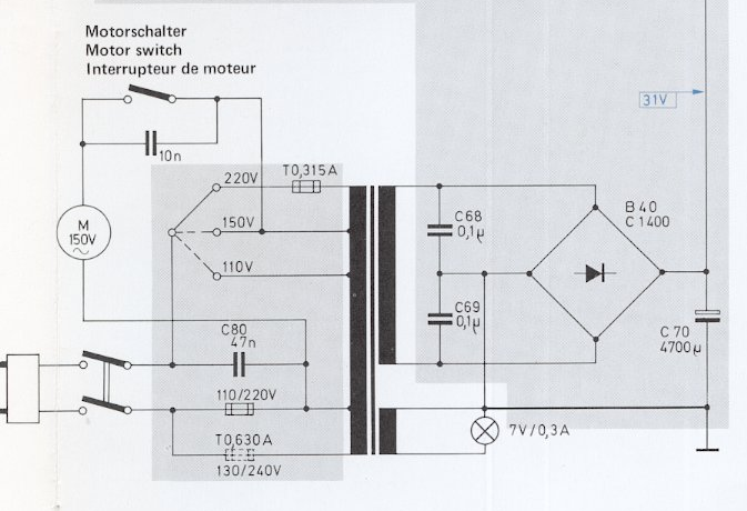

Guten Abend allerseits,
ich restauriere gerade einen Plattenspieler mit eingebautem Verstärker
(Dual HS151). Den Siebelko im Netzteil und die Ausgangselkos der
Endstufen habe ich schon vorsorglich ersetzt. Würdet ihr grundsätzlich
ALLE weiteren Elkos austauschen, auch die Tantal-Elkos in der Vorstufe?
Wichtig noch: Das Teil funktioniert momentan einwandfrei. Das leichte
Brummen bei zugedrehtem Lautstärkepoti ist nach dem Tausch des Siebelkos
verschwunden.

Gast #4847104
So ähnlich:

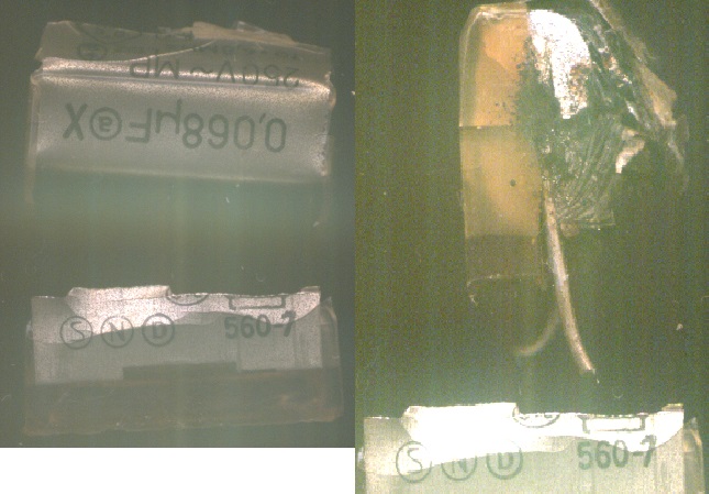

Bei dem primärseitigen 47nF-Kondensator dürfte es sich um einen der
berüchtigten X2-Kondensatoren aus Schweden handeln (Rifa), die sich
gerne in fortgeschrittenem Lebensalter mit einer spektakulär-feurigen
Kawumm-Performance außer Dienst stellen - das passt zwar eigentlich ganz
gut zu Silvester, aber halt nicht in die Wohnung, zumal es brutalst
ungesund ist und obendrein stinkt wie Sau ;-)
Ich würde Dir deshalb dringend empfehlen, den Kondensator auszutauschen
bzw. mindestens zu entfernen.
Diese Empfehlung gilt umso mehr, wenn der Kondensator schon Risse
gebildet haben sollte oder der Plattenspieler ein Weilchen außerhalb des
gleichmäßig temperierten Wohnbereichs deponiert war - also (feuchter)
Keller, Garage, Dachboden, etc. - oder von irgendeinem Grattler schon
monatelang über die Flohmärkte gezogen worden ist.
Für den 10nF-Kondensator gilt sinngemäß das gleiche.

Meine Erfahrung:
Ältere Geräte sollte man nicht unbeaufsichtigt betreiben.
Beim alten Gerät knisterte es plötzlich wie bei einem Lagerfeuer, und es
qualmte und roch auch so.
Was noch viel gefährlicher war, sind die durch das Zerplatzen des
Kondensators durch das ganze Gehause zerstobenen Metallpartikel, die u.
U. noch andernorts hätten Kurzschlüsse verursachen können und eine
aufmerksame Spurensuche veranlassten.
Der Kondensator ist laut Schaltplan von der Netzseite aus gesehen "vor"
der Schmelzsicherung platziert. Das wurde bei der Reparatur auch noch
geändert.
ciao
gustav
Gast #4847185
Danke für den Tipp mit dem Entstörkondensator. Ich habe das einmal live
erlebt, dass so ein Ding hochgeht. Der Gestank ging tagelang nicht aus
der Wohnung. Bei dem Dual HS151 habe ich den Kondensator vorsorglich
ganz entfernt (weggelassen). Der Einschaltknacks ist unverändert.
Gruss
Schmolz

Gast #4847209
Dann kanns dir dahinter nen Halbleiter durchhauen. Teile ohne Funktion
werden kaum verbaut.

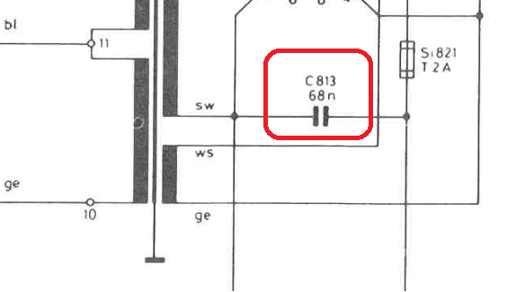

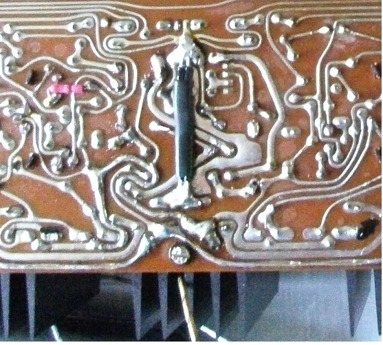

Hallo Foristen,
hatte einen Revox 291 Plattenspieler zur Reparatur. Zwei Elkos am
Gleichrichter hatten einen Kurzschluß, so dass beim Besitzer immer die
Feinsicherungen davor durchbrannten. Das Gerät funktioniert wieder
einwandfrei, aber beim Betrieb nach der Reparatur ist so ein alter RIFA
X2 0,1µF Primärseitig in Rauch aufgegangen. Das Zimmer und das Gerät
stinken jetzt wie Sau. Welchen Ersatz kann man für diese Rifa verwenden?

Gast #4851368
Da Du scheinbar die Bezeichnung "X2 (0,1µF)" ohne Kenntnis der Bedeutung
(vor allem des Kürzels X2) verwendest, und also praktisch null Ahnung
davon hast, worauf es dabei ankommt, hier etwas Info:
Allgemeine Verwendung findet dieser Typ als
https://de.wikipedia.org/wiki/Entst%C3%B6rkondensator#Klassifizierung
also auch einzeln eingesetzt möglich, oder in einem kompletten
https://de.wikipedia.org/wiki/Netzfilter
Der Großteil der erhältlichen Bauteile - ganz allgemein - funktioniert
ohne solch gefährliche "Ausfälle". So auch der Großteil der erhältlichen
X2-Kondensatoren.
Such Dir also schlicht irgendwo einen beliebigen (äh... nicht Rifa halt,
würde ich mal sagen) mit 0,1µF und passendem Rastermaß.

Gast #4852322
hinz schrieb:
> X2 275VAC und passendes Rastermaß
Ist schon geschehen. Habe einen X2 mit 0,47µF, 275VAC gefunden.
Allerdings ist der auch schon "alt". Da steht sogar ein Datum darauf
12/96. Wenn der Besitzer des Plattenspielers umbedingt will wird ein
neuer bestellt.

Ich habe mittlerweile beide X2-Kondensatoren durch neue ersetzt (s.
Schaltungsausschnitt). Außerdem lässt sich der Netztrafe
erfreulicherweise auf 240 V umstellen.

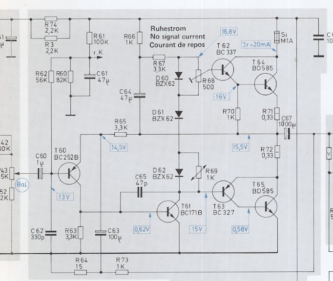

Ja danke für den Tipp mit den Keramikkondensatoren. Nach dem
Lautstärkesteller kommen nur C62 und C65 infrage. Der heiße Kandidat
dürfte wohl C62 sein. Das kommt hin, weil das Prasseln in beiden Kanälen
zu hören ist aber jeweils leicht unterschiedlich.
Wenn ich die beiden getauscht habe, melde ich mich wieder hier.
