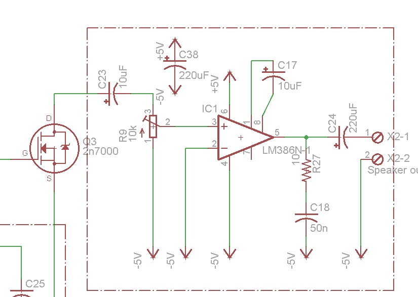

Ich betreibe einen LM386 mit 10V (in diesem Fall von -5 bis +5V) in
standard Schaltung.
Ich würde das Audiosignal gerne über einen Mikrocontroller
an7ausschalten. Ich weiß es gibt Schalt ICs, jedoch würde ich die gerne
vermeiden, da ich hier eigentlich nur einen Kanal benötige.
Wenn ich einen Logiklevel Jfet nehme, kann ich mit diesen - direkt an
einem µC Pin angeschlossen - das Signal schalten? Ich weiß nicht, ob der
2N7000 wegen der Diode gut geeignet ist. Viele Logiclevel sind im To220
Gehäuse und SMD möchte ich vermeiden.
Würde das so prinzipiell gehen? Ein Relais zieht mir zuviel Stom :)
Nils H. schrieb:
> Ich weiß nicht, ob der 2N7000 wegen der Diode gut geeignet ist.
In einem bipolar versorgten Design ist dieser simple Ansatz zum
Scheitern verurteilt.
Hier im Besonderen, weil das Drain überhaupt keinen Potentialbezug hat
und daher machen kann, was es will. Ich vermute, es wird sich im
"ausgeschalteten" Zustand auf Vs-0,7V einpendeln und deshalb trotzdem
lausig leiten...
Nein. Dazu brauchst du einen anderen Ansatz.
Ein bistabiles Relais braucht nur zum Umschalten Strom...

von Paul B. (paul_baumann)
Lothar M. schrieb:
> In einem bipolar versorgten Design...
Ist das wirklich BIPOLAR, oder hat der Mann seine Masse nur mit "-5V"
benannt?
Seltsam
MfG Paul

von Curby23523 N. (Gast)
Paul B. schrieb:
> benannt?
> *Seltsam*
> MfG Paul
Die -5 werden aus einem 7905 erzeugt, die +5V aus einem 7805.
Ich kann natürlich auch einen LM4865 nehmen.
Das mit Pin 7 sehe ich natürlich erst jetzt.
Ich würde dann die "typical application" aus dem Datenblatt verwenden.
Dort wird einfach ein Lautsprecher 8 Ohm zwischen Pin5/8 angeschlossen.
Benötige ich dann noch HP Sense, wenn ich eh keinen Audio Output nutze?
Wird der bypass dort genauso beschaltet, wie beim LM386? Müsste ich
eigentlich irgendwo im Datenblatt finden oder? Mal schauen.
Btw. wenn ich das IC mit +5/-5 betreibe, kann ich dann den Pin7 Bypass
nach wie vor nach Masse schalten? -5V verträgt mein µC wohl nicht.
EDIT: Der LM darf eh nur mit 5V betrieben werden, also nix symmetrisch.
Vielen dank schomal!

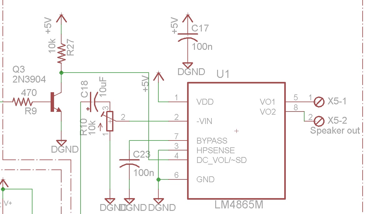

Dann würd ich das so machen:
100nF zwischen zw. +5V und Gnd.
5V Versorungsspannung.
Speaker einfach direkt an Pin5/8.
100nF an Pin 7.
An Pin2 wird die Lautstärke über ein Poti geregelt.
Pin 4 wird über einen Transistorschalter auf 5V oder Gnd gelegt (mit
10k).
HPsense auf GND.
von Michael B. (laberkopp)
Spannungsteiler schrieb:
> http://www.elektronik-kompendium.de/public/schaere...
> Wäre ein anderer Weg ans Ziel zu kommen...
Wenn der Chip so eine Möglichkeit zur Vefügung stellt, werde ich diese
natürlich nutzen.
Michael B. schrieb:
> Zwischen Poti und Eingang müsste ja wohl noch ein Kondensator, man
> könnte das Poti natürlich auch gleich am DC_VOL Eingang haben.
Ich will ja gezielt den Eingang nutzen, um den Verstärker
ein/auszuschalten. Daher das Poti in diesem Fall vor dem Audioeingang.
Das Poti bildet mit dem Kondensator doch einen Hochpass, reicht das
nicht? Gleichstrom ist weg, alles über paar Hz wird durchgelassen und
ich kann die Lautstärke einstellen.
Spricht etwas dagegen, den Transistor wegzulassen und direkt einen µC
Pin an den Pin 4 anzuschließen, ggf. mit Vorwiderstand?

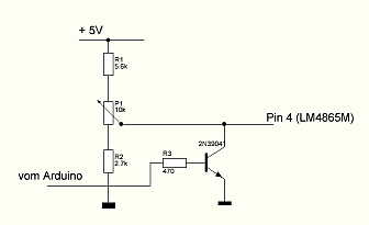

von Kurt A. (Gast)
Eine andere mögliche Beschaltung von Pin 4 des LM4865 zeigt mein Bild.
Schau dir das Datenblatt auf Seite 11 an.
Figure 29
max Volume bei + 3.5V
Stummschaltung (Mute) von 500mV - 1V
Abschaltung (Shutdown)<300mV
Steht auch im Text geschrieben.
Wenn das funktioniert, dann gefällt mir das. Ich zeichne es mal so ein,
danke.
