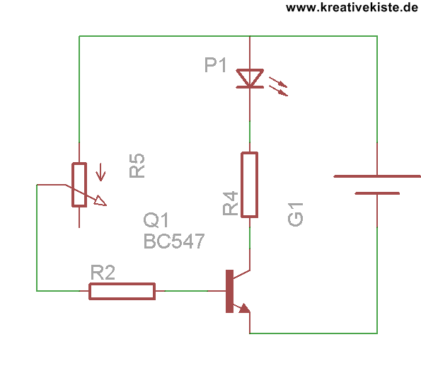

Ich bin gerade dabei eine von diesen 100W China LED Chips zu verbauen
(Die 100W sind natürlich total geflunkert, diese Nimmt im Maximalfall
30W auf).
Diese LED möchte ich in eine "Taschenlampe" einbauen. Da diese auch für
Film und Videozwecke dienen soll, habe ich mich gegen die Nutzung von
PWM entschieden. Ich habe somit eine einfache Transistorschaltung (NPN
Darl. 10A) gebaut, die die LED als Emitterschaltung dimmt.
Der Basisvorwiderstand besteht aus einem festen Widerstandswert 2k und
einem Potentiometer mit 10k. Die Schaltung funktioniert Einwandfrei und
der Transistor wird überhaupt nicht heiß, selbst ohne Kühlkörper.
Daher meine Frage: Wieso schwören alle auf PWM bei LED Technik ?
Wie steht ihr zu dem Thema ?
Es geht doch auch mit guter alter, konventioneller Technik. Selbst diese
LED Streifen haben PWM Controller, die brauchen doch genauso wenig
Strom.

Beschaltung über Transistor habe ich so gelöst (Schaltplan aus dem
Netz):
http://www.kreativekiste.de/images/basteln-mit-9-volt/transistor-grundschaltungen-erlernen/44-Transistor-Grundschaltungen-led-dimmer-poti.png
Der Transistor (oben aufgelistet) wird kein bisschen heiß. Mit welchen
Argumenten sollte ich jetzt ein PWM Modul anstatt dem Transistor nehmen.
von Jens G. (jensig)
>30W auf).
Wieviel diese aufnimmt, hängt von der Ansteuerung ab. Wenn Du die mit
Konstantspannung ansteuerst, dann nimmt die eben nur entsprechend ihrer
U/I-Kurve einen bestimmten Strom.
Wenn zw. Konstantspannungsquelle und LED noch zusätzlich ein Transistor
geschaltet wird, noch dazu ein Darlington, dann haste schon wieder 1V
Spannungsverlust oder mehr. Die LED bekomt dann noch weniger als die
bisherigen 30W. Die Gesamtanordnung braucht dann nur noch wenig
Spielraum in der Spannung, um den Strom zu ändern. Und dieser geringe
Spannungsspielraum verheizt der Transistor, bei vermutlich schon
geringem Strom. Also wenig Heizleistung.
Wenn der Transistor überhaupt nicht heis wird, dann fließen
offensichtlich weniger als 1A - also eben nicht viel Leistung. Da
kannste auch eine 20W LED nehmen ...
Wie dem aber auch sei: LEDs verursachen mit ihrer Temperaturabhängigkeit
der U/I-Kennlinie einen sehr variablen Strom, was vor allem an der
Strom/Leistungsgrenze der LED dann zum Probklemn werden kann. Deshalb
nimmt man zum Ansteuern von LEDs (getaktete) Konstantstromquellen, um
diese Temperaturabhämgigkeit zu eliminieren (das gilt auch für Deinen
Transistor).
von Rolf E. (rolges)
Vielen Dank. Genau das wollte ich wissen! Das heißt also streng genommen
ändert sich dann die helligkeit der LED mit der Temperatur und das PWM
Modul ist da Stabiler als der Linearregler oder ?

Die von dir verlinkte Schaltung ist aber  nun doch etwas anders als von
Dir beschrieben, denn da ist ja noch ein Kollektor-R. Der gleicht dann
solche Schwankungen mehr oder weniger aus, indem er den Rest verheizt.
Wenn also der Transistor nicht sehr heis wer, dann vielleicht dieser R
Bis jetzt wissen wir aber immer noch nicht, mit welcher Spannung+Strom
da gearbeitet wird.
Ok. Dass das mit dem Transistor nicht gehen kann ist mir jetzt bewusst,
da er keine Referenzspannung bekommt. Daher nimmt man dann Linearregler
ICs. Ok, das habe ich jetzt kapiert. Wie sieht es mit der
Impulsbelastbarkeit aus, nicht unbedingt spezifisch bei einer LED. Ich
würde sowieso einen großen Elko an den Ausgang hängen. Ist es so, dass
PWM bei einem Einbruch der Spannung schneller und Stabiler regelt als
Linearregler oder was ist in der Richtung besser?
@Jens: Ich dachte der Kollektorwiderstand wäre der Vorwiderstand von der
LED.
>LED.
Ja, ist er. Macht man aber eben nur bei Kleinleistungs-LEDs, nicht bei
etlichen Watt. Da nimmt man, wie schon gesagt, getaktete
Konstantstromquellen, die intern eben mit PWM arbeiten.
Schneller als Linearregler sind die aber nicht, was auch nicht der Punkt
ist. Es geht in erster Linie um die Stromregelung an sich (und nicht
Spannungsregelung). Und damit der Regler nicht heizt, nimmt man eben
getaktete (und keine Linearregler, sonst könnte man ja gleich wieder
einen  normalen Vorwiderstand mit Transistorregelung nehmen).

> hmmm.also eigentlich dürfte diese Schaltung nicht funktionieren
> weill...der Transistor warm werden sollte, er dann komplett zuzieht um
> den Strom ungeregelt auf die LED schickt.
Die Schaltung funktioniert, braucht aber eine einigermaßen stabile
Versorgungsspannung.
> Es fehlt ein Regelkreis.
Man kann manchmal auch steuern und muss nicht regeln. Trotzdem kann ne
Stromgegenkopplung natürlich nicht schaden. Aber wer die "entwickelt"
hat, hatte bestimmt keine formelle Ausbildung in Elektronik.
Wenn der Transistor nicht warm wird, dann regelt er nicht. Sprich er ist
voll durchgeschaltet und die LED kriegt den maximalen Strom. Das hättest
du allerdings auch einfacher haben können.
Aus dem Kontext entnehme ich, daß Batterie/Akkubetrieb angestrebt wird.
Dann wäre die sinnvollste Variante ein Stromschaltregler. Also ein
Stepup- bzw. Stepdown-Wandler, der den Ausgangsstrom regelt. Der Strom
(und damit die Helligkeit) der LED wackelt dann zwar immer noch ein
bißchen, aber bei >100kHz kann man das einerseits mit einfachen Mitteln
filtern bzw. es liegt ohnehin außerhalb des Bereichs, wo es zu
Interferenzen mit dem Foto-Equipment kommt.

von Axel S. (a-za-z0-9)
Lukas K. schrieb:
> Insb. weiße LEDs verändern ihre Farbe bei von Nennstrom
> abweichenden Strom, deshalb dimmt man besser mit PWM.
Aber doch nicht für eine Taschenlampe. Noch nicht mal für eine Foto-
leuchte. Eine akkugespeiste Halogenglühlampe wie man sie in klassisch
aufgebauten Leuchten dieser Art findet, verändert ihr Spektrum bei der
Entladung des Akkus durch die sinkende Akkuspannung deutlich stärker.
Die Sonne (für Tageslichtaufnahmen) noch viel mehr.
Die Anwendungen, wo die Änderung der Lichtfarbe einer LED über den Strom
von Interesse ist, muß man mit der Lupe suchen. Denn wenn das eine Rolle
spielt, dann auch die Temperatur der LED.
Manfred schrieb:
> Wenn der Transistor klassisch als Längsregler läuft, teilt sich die
> Gesamtleistung zwischen eben diesem und der LED auf - es bleiben 30Watt.
Nein. Wenn man die Spannung an der LED verringert, dann verringert sich
auch der Strom. Nix konstante Leistung.
Aber ich wette, der TE hat den Transistor nicht als Längsregler
geschaltet. Sondern den Transistor mit Emitter an GND, LED zwischen
Kollektor und Batterie. Und Poti+Festwiderstand in Reihe zwischen
Batterie und Basis. Dann fließt ein je nach Batteriespannung und
Potistellung variabler Basisstrom, der je nach Temperatur und
Transistor-Exemplar verstärkt wird (und zwar sehr hoch verstärkt, ist ja
ein Darlington) und die LED leuchtet.
Ob der TE einen Vorwiderstand vor die LED gesetzt hat - wissen wir
nicht. Wie hoch seine Batteriespannung ist und ob die unter Last
konstant bleibt - wissen wir nicht. Aber ich würde raten, daß er keinen
Vorwiderstand verwendet und daß seine Batterie weich ist. Außerdem ist
der Basiswiderstand viel zu niederohmig, um den Transistor überhaupt aus
der Sättigung zu bringen. Folge: die LED leuchtet unabhängig von der
Potistellung mit maximaler Helligkeit. Und der Transistor bleibt kalt.
Mal so überschlagsmäßig: eine "100W" China-LED braucht 25..30V. Nehmen
wir an, er hat 26V Batteriespannung. Mit 10K+2K Basiswiderstand fließen
dann 2mA in den Darlington. Bei einer Stromverstärkung von 5.000 könnte
der dann 10A schalten. Es fließen aber maximal 1A.

von U. M. (oeletronika)
schon interessant, welche teilweise mythischen Argumente und Legenden
bei der Frage nach Sinn und Vorteilen von PWM so genannt werden.
Dabei ist da ganze Thema nicht so sehr kompliziert, aber doch recht
umfänglich, wenn man alle Ranbedingungen einbezieht.
Ich frage mich auch immer wieder, warum bei fast jeder noch so trivialen
Laienfrage nach der Dimmbarkeit von LED fast immer und sofort 2
Standardantworten kommen, nämlich:
1) LED kann man nicht dimmen, was natürlich großer Humbug ist. Gemeint
sind da nur LED-Leuchtmittel an 230V mit nicht dimmbaren
Vorschaltgeräten.
2) Du brauchst einen Arduino und macht das dann mit PWM!
Je nachdem in welchem Zusammenhang man das betrachtet, gibt es natürlich
Vor und Nachteile:
1. Fall Versorgung aus einer Konstantspannung (z.B. Akku,
Steckernetzteil)
Da weiß nun inzwischen fast jeder, dass man dann eine Strombegrenzung
braucht. Im Konkreten Fall, wo die LED bis ca. 36V Flußspannung hat,
sollte man eine Festspannung von mind. ca. 40V nutzen. Da bleiben 4V als
Spannungabfall über einen Vorwiderstand oder eine KSQ.
Bei einem Strom von 1A werden in jedem Fall 36V x 1A = 36W auf die LED
gegeben. Die restlichen 4V x 1A = 4W muß man in dem Vorwiderstand oder
in der KSQ verheizen. Die 4W Verlust (10%) im Vergleich zu den 36W (90%)
sind aber nicht kritisch.
Nun kommt die Frage nach der Dimmbarkeit:  PWM oder Linear?
Nicht selten wird behauptet, dass ja PWM energiesparender wäre.
Für den betrachteten Fall (Konstantspannungsversorgung) ist das
natürlich Unsinn. Es bleiben immer ca. 10% Verlust, nur teilen diese
sich beim Dimmung per PMW in wenige mW im Schaltelement (idealerweise
FET mit niedrigem R_DS , wenige mOhm) und dem großen Rest im
Vorwiderstand auf.
Merke: Der Transistor kann recht klein und billig sein und benötigt
keine Kühlung, weil nur die geringe Restspannung und die
Umschaltverluste anfallen).
Dagegen wird bei analoger Dimmung der Anteil im Transistor größer.
Die max. Verlustleistung für den oben beschriebenen Fall liegt bei
"Anpassung" vor
-> Verteilung zwischen Vorwiderstand und Transistor = 1:1 ;
-> Dann ist der Strom genau 1/2 vom maximalen Strom .
Die Verlustleistung beträgt also noch 2W, die sich zu je 1W auf den
Vorwiderstand und Transistor verteilen.
Vorteile der linearen Regelung für diesen Fall:
-> kein Pulsen der Lichtquelle
-> keine steilen Impulsflanken auf Leitungen (kein EM-Abstrahlung)
-> braucht im einfachsten Fall nur ca. 2 BE zusätzlich (FET und Poti,
siehe Anhang)
Vorteile der PMW:
-> Schaltelement klein und billig, (Verlustleistung geht auf
Vorwiderstand), kein Kühlkörper am Transistor
-> PMW läßt sich mit uC leichter erzeugen (braucht keinen ADC und DAC)
-> Verhältnis Lichtleistung zu PWM-Dutycycle ist annähernd linear
-> Verhalten der LED stabiler bezüglich Farbtemperatur und Lebensdauer,
aber diese Effekte sind in der Regel völlig vernachlässigbar.
2. Fall: Versorgung aus Schaltregler-KSQ:
Andere Randbedingungen gibt es wenn eine elektronische KSQ in Form eines
Schaltreglers eingesetzt wird.
Für den Fall wird als Rückführsignal für die Regelung nicht die
Ausgangsspannung sondern der Laststrom genutzt. Sofern in einer solchen
Stromregelung auch ein Eingang zum Dimmen vorgesehen ist, über den der
Sollwert für den Strom vorgegeben werden kann, braucht man natürlich
keine weiteren externen Elemente mehr. Der Vorteil des rel. guten
Wirkunggrades des Schaltreglers (typ. 85...90%) bleibt erhalten und wird
nicht durch Vorwiderstand oder externe KSQ (siehe oben, ca. 10%) noch
reduziert.
Die Nachteile sind die aller Schaltregler (rel. steile Schaltflanken mit
gewissen Störabstrahlungen). Da aber der LED-Strom gleichgerichtet und
geglättet ausgegeben wird, hat man zumindest nicht das akute Problem,
dass das PWM-Signal direkt auf lange LED-Zuleitungen gegeben werden muß.
Ansonsten bleibt noch der Nachteil, dass dimmbare KSQ vergleichsweise
teurer sind und diese zum Einbau in Möbel und Geräte nicht so einfach zu
applizieren sind, wie bequeme und billige Steckernetzteile.
Gruß Öletronika
> Rolf E. schrieb:
> Meine Frage: Ich habe jetzt öfter gelesen, dass man eine LED am Besten
> über den Strom dimmen soll.
LED sind Dioden mit einer Flußspannung, die sich selbstständig
einstellt, wenn man Strom durch sie fließen läßt.
Man nennt diese deshalb auch "stromgesteuerte" Bauelemente.
Deswegen war und ist es schon immer so, dass LED mit einer Stromquelle
oder an strombegrenzenden Bauelementen zu betreiben sind.
Oder um es nochmal einfach auszudrücken:
-> "LED werden mit Strom angesteuert, nicht mit Spannung!"
> Soll ich dann das Strom-Potentiometer als
> Helligkeitsregelung nehmen ? Wäre das ratsamer ?
Ich habe keine Ahnung, wovon du da schreibst?
> Ich möchte noch kurz etwas zu diesem Beitrag erwähnen:
> Ich habe das Gefühl, dass hier ziemlich viele Klugsch**** unterwegs
> sind. Ein paar Beiträge ergeben überhaupt keinen Sinn, und sie beharren
> dennoch darauf, dass es richtig seie.
Hier gibt es hervorragende Fachleute, aber auch Spinner und viele Laien,
die schon mal as gehört haben.
Da mußt du eben selektieren.
> Ich weiß nicht, ob ich in diesem Forum erneut eine Frage stellen werde,
> aber es gibt ja auch genügend andere.
IMHO aber nicht mit der Fachkompetenz wie hier.
Was mich auch stört, dass sind die vielen Trolle und Offtopic-Schreiher,
die nicht helfen wollen, keine Ahnung haben aber sich nur die Zeit mit
Unsinn vertreiben und nur schwachsinnige Kommentare schreiben.
Ist manchmal ganz lustig, aber nicht immer und überall und gerade für
Neulinge im Forum und für Anfänger oft abschreckend.
Viele Schreiber haben keinerlei Anstand und keinen Respekt. Wie auch
anderswo im Internet dient die Anomymität dazu, sich auszukotzen.
Da wird oft gleich im ersten Posting unflätig beschimpft und sich über
Nichtigkeiten lustig gemacht, so dass das Forum oft einen elendigen
Eindruck macht, weil es nur dazu dient, andere zu beschimpfen und in
absolut respektloser Manier Beleidigungen jeder Art zu verbreiten.
Da muß man ein dickes Fell haben oder eben weg bleiben.
Ich wünsche mir, das der Betreiber seine Moderatoren viel stärker dazu
anleitet, diese Mißstände zu unterdrücken. Aber das macht auch Mühe.
> Ich habe bis jetzt 2 Beiträge
> erstellt und habe nie wirklich eine präzise Antwort auf meine Frage
> bekommen. Nur immer "Mach das doch so", "Das ist Schwachsinn, ich habe
> das anders gemacht" und das kam dann von verschiedensten Leuten und die
> Diskussion war für die Katz.
Keine Ahnung um was es ging. Oft sind aber die Fragesteller selbst schon
dafür verantwortlich, weil die Frage das Problem nicht darstellt sondern
nur unwichtige Details drum herum und sich der Fragesteller nach
unendlichen Mühen jeden Popel einzeln aus der Nase ziehen läßt.
> Unterm Strich habe ich es dann so gemacht wie ich von Anfang an wollte
> oder habe einen alten Berufsschullehrer angerufen :).
> Ich finde es dennoch toll, dass man Versucht sich gegenseitig zu helfen.
Das sollte der Sinn sein.
Gruß Öletronika
relevant für die LED ist die Stromstärke, die in sie "eingepragt" wird.
Diese bestimmt, wieviel Leistung sie umsetzt. Die Stromstärke darf
maximal den Nennwert betragen, also 3A bei 100 Watt. Die sich
einstellende Spannung hängt von der Stromstärke indirekt ab. Natürlich
muß die LED so gekühlt sein, daß nahezu die gesamte zugeführte Leistung
abgeführt werden kann, ohne daß sie deutlich über 60 Grad warm wird.
Bei PWM darf eingeschaltet auch nur 3A fließen. Also ist hier auch schon
eine Konstantstromquelle notwendig. In den Pausen ist sie eben aus.
Die Taschenlampe dürfte einen Akku haben, der eine Spannungsquelle
darstellt und nur über eine Konstantstromquelle an die LED geschaltet
werden darf. Im einfachsten Fall ist das ein Widerstand oder besagte
lineare Transistorschaltung oder besser ein Schaltwandler, der mittels
Induktivität den Konstantstrom erzeugt. Diesen Schaltwandler könnte man
dann per PWM dimmen.
Jetzt hast Du neuerdings die Idee, mittels Aufwärtswandler die LED aus
12V zu betreiben. Dieser sollte dann fein in der Stromstärke einstellbar
sein
Mit freundlichem Gruß
> Rolf E. schrieb:
> Die LED benötigt ja schon eine recht hohe Spannung, Damit kann ich dann
> auch von einem 12V Akku die LED betreiben
> Ebay-Artikel Nr. 121899210206
ich weiß nicht, wie sich das Modul genau verhält.
In der Beschreibung steht, dass man Spannung und den Strom einstellen
kann.
Damit kann man einige anfangen.
Ob der Strom so weit einstellbar ist, dass man das als Dimmerschaltung
verwenden kann, weiß ich nicht. Ich denke, das wird eher Probleme
machen.
Da steht max. 10A, aber du bräuchstest 0...1A.
Aber über die Spannung  würde es auch gehen, indem man an geeigneter
Stelle einen Poti so einschleift, dass sich die Spannung von ca.
30....40V steuern läßt. Dann brauchst du aber wieder einen
Vorwiderstand, über den mind. ca. 2...3 Volt bei vollem Strom (1A)
abfallen.
Wenn dann die Spannung um paar V abgesenkt wird, geht die LED aus.
Die Kennlinie wird aber kaum linear sein.
Ich empfehle eher, die Spannung fest auf ca. 3...4V über der
LED-Flußspannung zu justieren und dann eine einfache analoge
Stromsteuerung zu nutzen, wie ich oben gezeigt haben.
Gruß Öletronika
