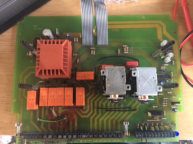

ich habe ein riesen Problem mit meiner Whirpool Steuerung von Speck
(Turbo Spa), die ca 15 Jahre alt ist und seit 10 Jahren nicht in Betrieb
war. Jetzt habe ich den Outdoor Pool wieder aufgebaut und will diesen
wieder in Betrieb nehmen. Nun zum Problem: Auf die Steuerung war mal
Wasser getropft. Eine Bastler hat damals die betroffene Bahn überbrückt.
Ich habe nun die Steuerung eingebaut und der Elektriker hat sie
angeschlossen.
Es gab einen Riesen Knall. Der Rechte Schütz ist hochgegangen. Dabei ist
auch eines der orangenen Relais zusammen gebacken. Ok, wurde alles
durchgemessen und der Schütz, das Relais und der Zrafo wurden ersetzt.
Dann lief die Steuerung... juhuuuuuu, aber leider nur 2 Tage?. Der Pool
hat eine Filterpumpe die mit 2 Geschwindigkeiten läuft. Langsam im
Filterbetrieb und schnell im Badebetrieb. Der rechte Schütz zieht an
beim schnellen Betrieb und der linke beim langsamen. Nach 2Tagen
schaltete die Pumpe auf einmal ständig zwischen schnell und langsam hin
und her....
Ok, zuerst alle orangenen Relais getauscht.... dann lief die Pumpe nicht
mehr an,( sie macht beim anmachen 10 sec Schnelllauf, dann 5 sec das
Gebläse an und wechselt dann in den langsamen Filterbetrieb) nur der
Schnelllauf wenn ich diesen angewählt habe. Und auch da dann ein
ständiges an aus aber nur im Schnellbetrieb. Filterbetrieb war tot. Dann
habe ich den 2. Schütz getauscht. Keine Änderung. Nochmal ein Relais
getauscht. Jetzt läuft die Pumpe wieder an, 10 sec Schnelllauf, Gebläse
5sec, aber immer noch kein Langsamlauf. Der linke Schütz wird einfach
nicht angesprochen! Habe alles Durchgemessen was ich kann. Relais io,
Schütze io, Wiederstände io, Bahnen alle Durchgang, kein Bauteil
sichtbar defekt.
Habe dann alle Diiden hinter den Relais getauscht(2 waren tot) alles
wieder eingebaut, wie gehabt, pumpenprogramm startet bis zum
Langsamlauf. Danach alle Dioden 1n4148 ausgebaut, alle bei 0 Ohm. Jetzt
hat mir der Verkäufer bei C... die 4007 verkauft, habe ich auch
eingelötet.
Hier meine Fragen: Kann ich das machen? Fällt jemanden noch ein was es
noch sein kann? Ich bin total ratlos, mein Elektriker hat aufgegeben,
Speck baut die Steuerung seit Jahren nicht mehr und Schaltpläne gibt es
nicht mehr.
Hiiiilfeeeee Lieben Dank für Eure Mühen

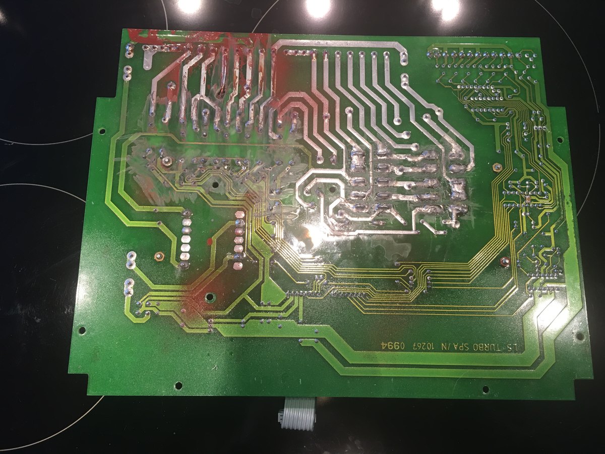

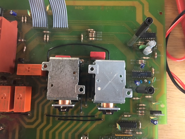

von Natascha W. (wiggi9999)
Hier bessere Fotos.
LG

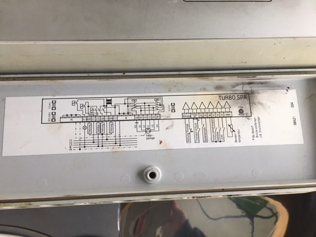

Natascha W. schrieb:
Da steht doch alles drauf, was der Siedler braucht. Mein Tipp: prüfe
erstmal, ob die ganze Peripherie noch läuft - Pumpe in zwei Stufen, dann
die Heizelemente und was da sonst noch so mit Netzspannung betrieben
wird. Nach all den Jahren kann so ein Heizelement durchgerostet oder was
auch immer sein und nette Kurzschlüsse erzeugen, die dann die Steuerung
himmeln, die in diesen Kreisen ja nicht abgesichert ist.
Also mit Messgerät durchklingeln und auf Erdschlüsse checken.
Wenn du meinst, das das gut aussieht, vorsichtig und aus der Entfernung
die Heizung testweise über LS Schalter und FI powern, am besten über
eine Strombegrenzung (echte Glühlampe, Halogenstab o.ä.). Wenn das alles
gut aussieht und der FI auch drin bleibt, kommt nach dem gleichen
Prinzip die Pumpe dran.
Erst, wenn das alles über jeden Verdacht erhaben ist, hat es Sinn, die
Steuerung zu reparieren und zu versorgen - ohne Leistungsperipherie,
sondern nur mit den Fühlern auf der Niedervoltseite und nur mit dem
Netztrafo.

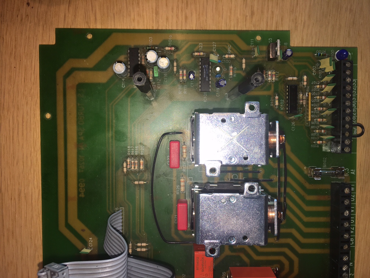

von Simon B. (Gast)
Auch wenn es vielleicht aussichtslos erscheint... Hast du mal die
Transistoren für die Ansteuerung durchgemessen? Bzw. wie sieht die
Steuerung aus, ich meine da Käfer zu sehen... Vielleicht liegt es an der
Steuerung, denn du scheinst ja Probleme mit dem Schaltverhalten der
Schütze zu haben...
Gruß Simon

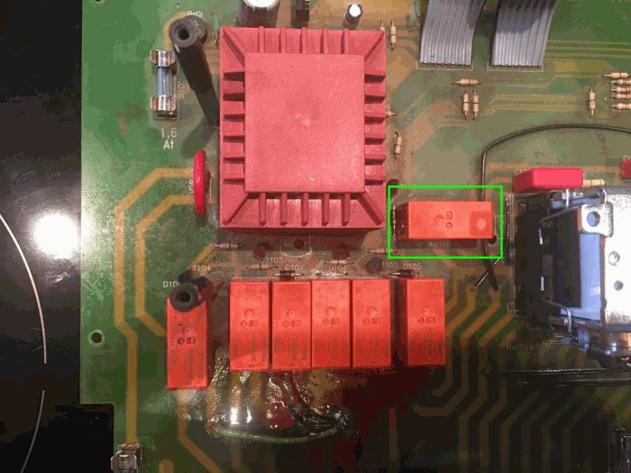

> Was meinst Du mit
> Käfern
Umgangssprachlich für 'integrierte Schaltung'. Du musst herausfinden,
welcher Transistor für die Ansteuerung des Langsamlaufrelais zuständig
ist. Das Relais ist entweder Rel104 oder das rechts daneben auf Bild
IMG_7762.JPG.
Relais haben die Leistungsseite (die im Verdrahtungsplan ja auch
angegeben ist) und die Anschlüsse für die Erregerspule. Die musst du
verfolgen. Die Chancen stehen gut, das ein Anschluss auf +12V oder so
geht und der andere Anschluss der Erregerspule auf einen Transistor.
Parallel zur Spulenwicklung findet sich auch immer noch eine Diode, die
du checken solltest. Wenn die defekt war, kann der Transistor es nun
auch sein - beides wechseln.
Helfen würde übrigens auch ein Foto von der Leiterseite.
von Simon B. (Gast)
Oh, Schuldige...  Also Käfer sind ICs. (Wie schon mein Vorredner gesagt
hat) Die Frage ist nur, was für ICs das sind... Auch OPVs sind ICs. Die
könnte man beispielsweise brauchen um die Transistoren für die Schütze
anzusteuern. Allerdings nur wenn der Mikrocontroller nicht genug Strom
für die Basen der Transistoren liefern kann...
Allerdings könnten die besagten ICs auch der erwähnte Controller sein.
Da würde es mal helfen, wenn du ein genaueres Bild schicken könntest.
Sonst würde ich auch das machen, was Matthias gesagt hat.
Gruß Simon

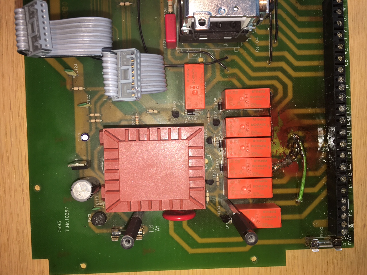

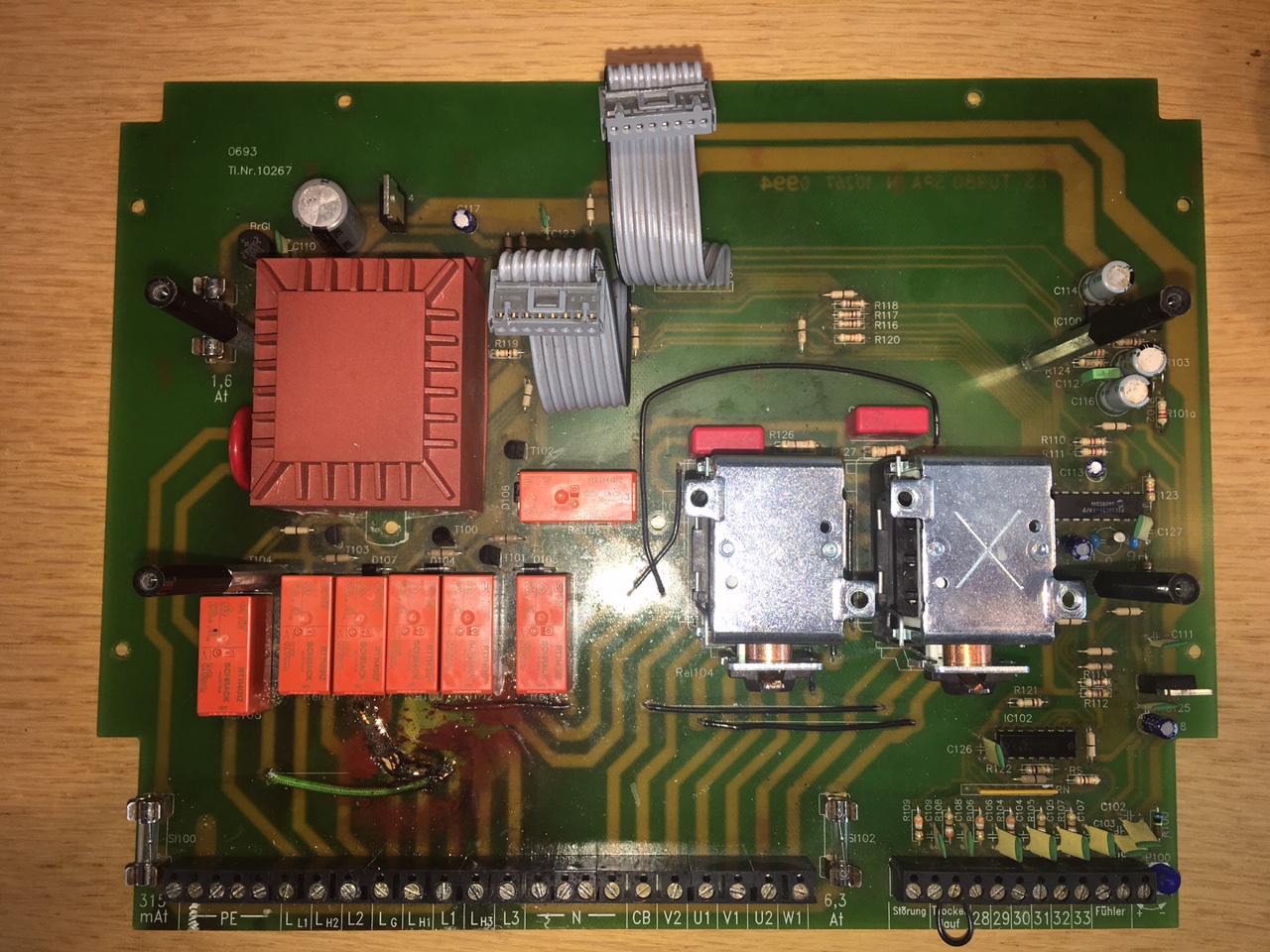

Hier ist es noch einfach - unten rechts der Eingangsmultiplexer (könnte
was sein wie ein ADGxxx oder ein 4051), dadrüber etwa in der Mitte
rechts ein PIC Mikrocontroller.
Ok, ich habe jetzt einen Kondensator ausgelötet. Habe plus in die Mitte
angelegt und je rechts und links das andere Bein gemessen(
Diodenmodus)632 auf beiden Seiten. Die anderen sind noch drin, wenn ich
sie so Messe immer zwischen 632 und 520.
 Tausche sie jetzt mal alle (BC337-40) und schau mal.

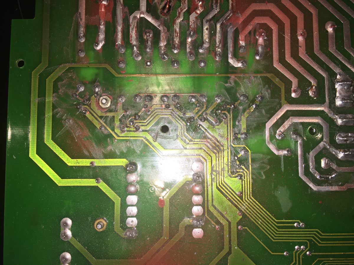

Anbei noch einmal ein Foto. Unten müsste ich ersteinmal die 2 Schichten
Schutzlack runterholen die der Elektriker draufgehauen hat.
Hoffe das geht so.
LG
Ah wieder was gelernt! Der eingangsmultiplexer ist die nr IC102 richtig?
Und der Pic ist das ebenfalls schwarze Ding neben dem Wiederstand 123
richtig?
Wie misst man die?

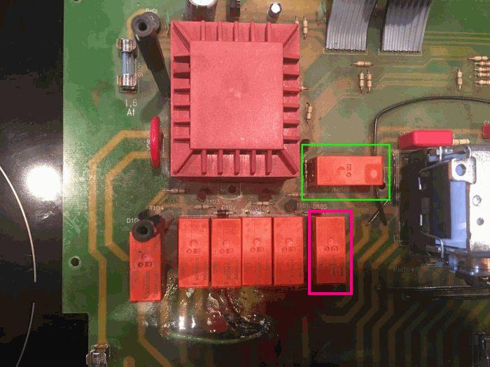

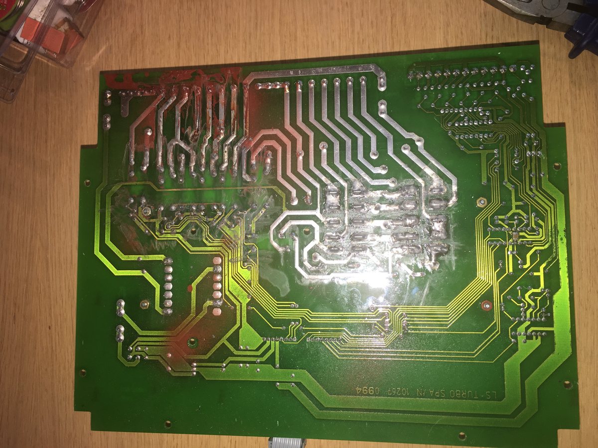

> Wie misst man die?
Erstmal gar nicht - wir gehen mutig davon aus, das die noch in Ordnung
sind, sie sind ja auch weit genug entfernt von den Explosionen gewesen.
Leider ist das Bild der Platinenrückseite fast unbrauchbar, den in der
interessanten Gegend stört ein dicker Lichtreflex. Ausserdem sieht das
alles recht gammelig aus, putz doch die Platine mal bitte mit WD40 oder
Isoprop und einer alten Zahnbürste.
Ich kann da nicht erkennen, wo die Erregerwicklung der beiden
Pumpenrelais ist. Mein Verdacht ist, das die Erregerwicklung eine für
230V ist und eines der orangen Relais die schaltet.
Wenn das so stimmt, dann scheint das o.a. grün eingezingelte Relais
zwischen den beiden umzutasten.

Das gammelige ist eine 1mm dicke Schicht von diesem Schutzlack. Beim
ersten Mal hat er roten benutzt und dann durchsichtigen. Ich musste den
vorsichtig runterbürsten da sonst gar kein Schaltweg zu erkennen.
Hier noch einmal die Fotos etwas besser hoffe ich?
Dann habe ich mal den alten Schütz fotografiert. Das ist der linke der
nicht anzieht.
Aufgefallen ist mir noch, das das 2.orangene Relais von links im
eingebauten Zustand nicht schaltet wenn ich 12v anlege(mit einem
Batterie pack). Und das was Du meinst auch nicht. Ausgelötet
funktionieren sie aber...?? Das welches Du markiert hast funktioniert
nach dem einköten aber wieder.Bin ratlos.

Naja, die Leiterbahnen sehen auch so aus, als ob sie durchaus
Unterbrechungen haben könnten, worauf ja auch das Funktionieren nach
aus- und einlöten hindeutet. Am besten fädelst du die alle mal nach.
Auf dem neuen Bild habe ich in lila nun mal das Relais eingekreist,
welches auch mit den Pumpenrelais zu tun hat. Die anderen sind für
Heizung und Gebläse.
Vorsicht mit Anlegen von 12V an ein Relais in der Schaltung. Wenn du die
falschrum anlegst, zerstörst du unweigerlich die parallelgeschaltete
Freilaufdiode, die dann meistens auf Kurzschluss geht.

Wenn die Relais draussen sind, kannst du mal an den Kontakten der
Erregerspule auf Kurzschluss messen. Wenn da einer ist, ist die Diode
hinüber. Oder du tauschst sie gleich aus gegen die originalen 1N4148.
Richtig rum einbauen :-)
> Ok, entschuldige die dumme Frage, wie genau Messe ich das? Wie auf dem
> Foto?
Nee, auf der Platine. Wenn du wie im Foto am ausgebauten Relais misst,
wird da irgendwas zwischen 200 und 300 Ohm am der Relaisspule zu messen
sein.
An den Kontakten auf der Platine, wo die Spule eingelötet war, solltest
du in einer Richtung deutlich was anderes messen als in die andere
Richtung, dann ist die Diode noch heil. Wenn da deutlich was unter 10
Ohm sind, ist die Diode putt.

... dann deutet das darauf hin, das da immer noch marode Kontakte sind.
Der jetzige Fehler klingt ja nicht mehr nach Relais/Schütz Problem,
sondern eher danach, das die Logik nicht mitkriegt, das da jemand
startet. Könnte also durchaus ein Kontakt problem an den Flachbandkabeln
sein oder tatsächlich (und ich finde, die Platine sieht da nicht sehr
vertrauenerweckend aus) nach einer unterbrochenen Leiterbahn.
Das passiert übrigens gerne naheuzu unsichtbar direkt an den Lötstellen
der Flanchbandverbinder.
Kann man aber durchpiepsen, wenn man sich die Bahnen einzeln vornimmt
und bis zum Ende verfolgt.

Im Foto IMG_7749.JPG legst Du eine Platine mit einem Akku auf eine
blanke Metallplatte. Das gibt einen Kurzschluss. Geht der Akku überhaupt
noch. Nach 10 Jahren ist das eher unwahrscheinlich.
Beim Entfernen der "Vergussmasse" hast Du vermutlich eine Leiterbahn
unterbrochen. Du musst alle Leiterbahnen mit dem Ohmmeter
"durchklingeln".

Am besten untersuchst du mit der Lupe wirklich mal die Lötbahnen, die
direkt zu den Flachbandverbindern gehen. Tückisch sind, vor allem wenn
sie öfter mal gesteckt und gezogen worden sind, die Stellen, wo die
Bahnen an den Lötkreis gehen, gerne brechen sie direkt am Übergang.
                __
Bahn          =/  \=
            ^ =\__/=
Da wo der ^ Pfeil ist. Ist oft so gut wie nicht zu sehen, also ganz
genau untersuchen. Helfen tut übrigens oft ein Glaspinsel, mit dem man
den Lötstopplack vorsichtig entfernt - dann kann man die Stelle auch
flicken.

Soooo, nachgeschaut und durchgeklingelt.
Das isses nicht. Die Anschlüsse von den Kabeln sind io.
Hätte mich auch gewundert, denn nach meinem Verständnis hatte es ja dann
vor dem Wechsel der Dioden auch nicht gehen dürfen oder? Da
funktionierte es ja beim Einschalten, nur der langsamlauf nicht.
