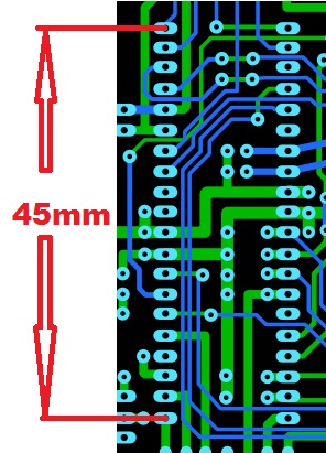

Habe den Fehler gemacht eine Bildvorlage einer fertigen PCB zum
nachzeichnen richtig zu skalieren, die ganze Platine ist jetzt leider
etwas zu klein geraten (95x150 statt 100x160mm, der 40polige MC müßte 48
statt 45mm haben). Gibt es eine Möglichkeit das nachträglich zu ändern
(z.B. ganze PCB zoomen) oder war die viele Arbeit jetzt umsonst ?

Also grundsätzlich skaliert man nach einem bekanten Bauteil (IC) mit dem
dazugehörigen Rastermaß.Hast aber nicht gemacht.
Was du probieren kannst ist folgendes: Stelle ein Rastermaß ein das zb
einem IC enspricht das du verbaut hast. Dann sorgst du dafür, dass das
Layout nicht gruppiert ist. Dann "alles markieren" und danach "Am Raster
ausrichten". Wichtig, mach dir eine Sicherungskopie vor diesem
Prozedere. Danach kann es möglich sein,dass du noch ein wenig
nacharbeiten musst  wenn du GLück hast aber nicht.
 Mir ist das noch nie passiert , deswegen ist mein Tip sehr theoretisch
und unerprobt. Aber was anderes fällt mir nicht ein. Neu machen geht
aber mit der Vorlagenmethode doch recht schnell.
Gast #4849063
mach das lieber nochmal neu, das ganze rumgepfusche kostet nur unnötig
Zeit.
Bild in den Hintergrund laden, dann den IC Sockel aus der Bibliothek als
Maßstab zum skalieren nehmen und daran die Vorlage richtig hinziehen und
skalieren. Den Rest dann einfach nachzeichnen
Wenn du dabei bist entferne sämtlich 90Grad Ecken der Leiterbahen
zieh die beim Zeihen lieber als 2mal 45 Grad
Löcher richtig setzen und Bohlochgrößen richtig einstellen

OP #4849085
ulfi schrieb:
> auch einen China Fertiger an der Hand der Sprint Datein direkt
> verarbeiten kann, der Verschickt ab Hamburg mit DHL ohne Zollprobleme ;-)
> Von der Auftragserteilung bis Erhalt der Platinen meist in weniger als
> 14 Tagen (oft um die 10 Tage)
hört sich interessant an, würdest Du mir den verraten (PN) ?
gerade das wollte ich mögl. vermeiden, die 100x160 sind überall so dicht
gepackt wie in dem Ausschnitt und dann auch noch doppelseitig :-(
da stecken etliche Stunden an Arbeit drin, wie gesagt bin ich dazu auch
noch "Anfängersprinter" (mit Eagle kenn ich mich besser aus)
Gast #4849106
Löt Z. schrieb:
> bin ich dazu auch
Das verstehe ich jetzt nicht wirklich - ein Anfänger zeichnet alle
Bauteile selbst, statt fertige Bibliotheksteile zu nehmen? Normalerweise
ist es umgekehrt, die Anfänger jammern hier wenn sie für einen
exotischen Schalter kein fertiges Bauteil finden.
Und was ist mit Datenblättern? Soll es für die meisten Bauteile geben.
Die Alternativen wurden ja genannt: die Ausgabe skalieren, wobei Murks
eben Murks bleibt - die Frage ist dabei, ob alles mit dem gleichen
Faktor falsch gezeichnet ist. Oder neu anfangen, und zwar mit den
(korrekten) Bauteilen.
Auch Gerber lässt sich im Prinzip skalieren, es sind ja nur Zahlenwerte
für die Koordinaten, aber ich weiss nicht ob das in Sprint vorgesehen
ist. Der Leiterplattenhersteller kann das mit seiner CAM-Software auf
jeden Fall.

Gast #4849284
Fehler kommen schon mal vor. Also nimm das zum lernen und fertig. Mache
es neu. Zum skalieren holt man sich einen IC Sockel stellt das Rastermaß
ein und verändert die Auflösung in dpi so, dass das Raster zur Vorlage
und Sockelvorlage passt. Das nachmalen ist ja nicht sooo schlimm und
auch eine gute Übung für den Fall dass du das öfter benötigst. Gerade in
dieser Disziplin ist Sprint echt klasse.
