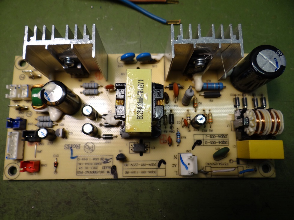

Ich habe ein defektes Schaltnetzteil bekommen.
Auslöser des Defektes dürfte der Elko auf der Sekundärseite gewesen
sein. Kaputt sind die Gleichrichterdioden, der Schalt-FET und der
PWM-IC.

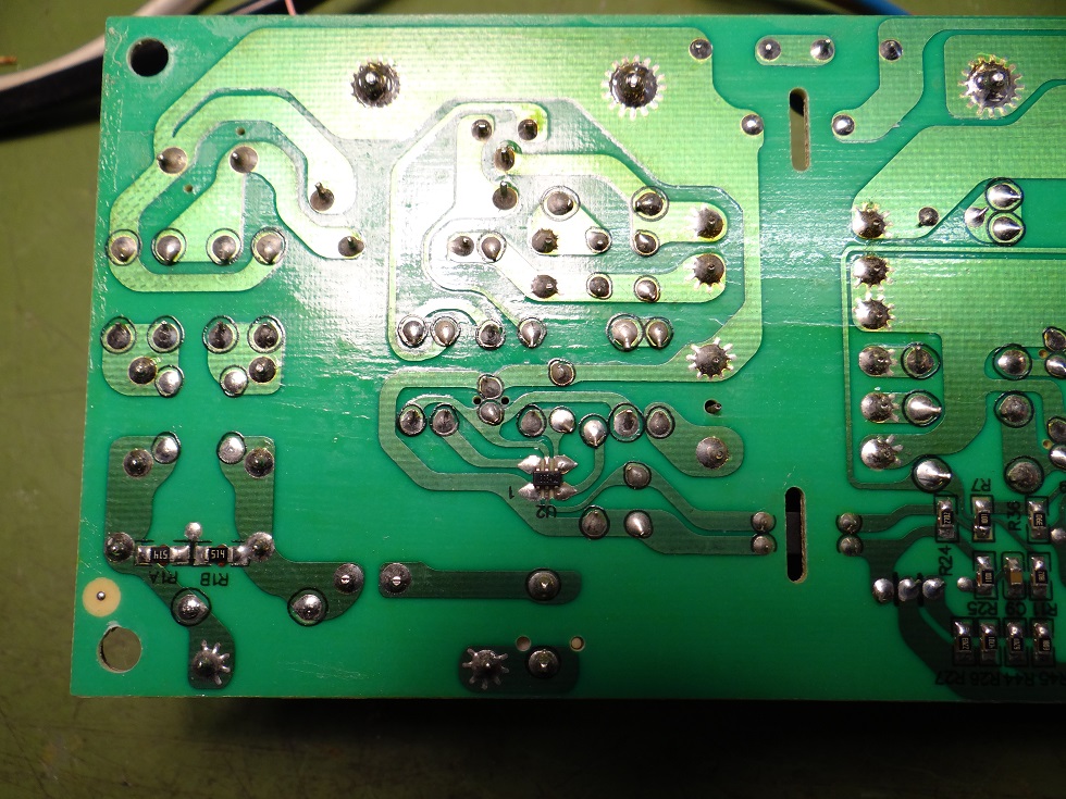

Ein Problem ist der PWM-IC, Bezeichnung 865H02. Das wird ein
PWM-Controller sein, Gehäuse etwa SOT23-6.
Auf den üblichen Seiten habe ich nichts darüber gefunden. Was gibt es in
dieser Richtung?

Ich sehe da gar keinen PWM-IC. Schon gar nicht läßt sich eine
Gehäuseform dafür identifizieren. Den Vierbeiner (offensichtlich
Optokoppler, da mit Isolierschlitz darunter) kannst Du ja kaum meinen,
bzw. mit SOT-23-6 verwechseln.
Zeig doch mal Deinen sogenannten PWM-IC (kreise ihn notfalls rot ein -
ich sehe nicht mehr so gut), und zeig am besten auch Nahaufnahmen der
gekühlten Bauteile + rechten Teil der Unterseite ergänzen bzw.
Gesamtaufnahme.
