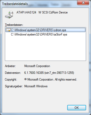

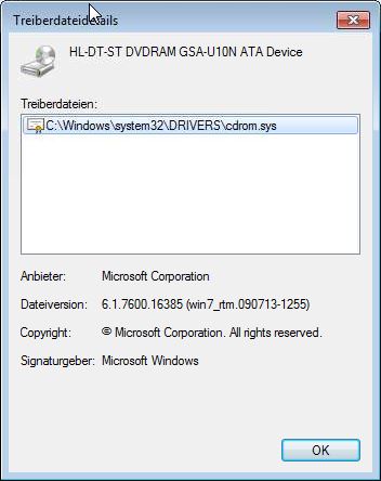

Also bei der Hardware handelt es sich um ein altes Lenovo ThinkPad T61.
AHCI Treiber-details. Wo genau schaust du die nach? das Fenster finde
ich jetzt nicht...
Sind die Treiber für jeden Speicherbus einzeln gültig, oder
Windows-weit.
Die getesteten externen Laufwerke hängen ja an USB-Adaptern.

Oh, na klar... Was ich mit der Modelbezeichnung andeuten wollte, das
"inderne" (Ultrabay Slim) DVD-RW-Laufwerk hängt an einem PATA nicht am
SATA.
 Nicht, dass das jetzt besonders relevant wäre, aber ich glaube den
AHCI-Modus, gabs doch erst bei SATA. Oder täusche ich micht jetzt. Ich
muss mir da nochmal Google durchlesen...

Irgendwelche Software für virtuelle Laufwerke installiert?
Ggf. hast du auf deinem System Filter-Treiber, die am eigentlichen
Treiber dran hängen und (beabsichtigt oder unbeabsichtigt)
Funktionalitäten blockieren.
Dann müssten hier speziell Punkt 3+6 relevant sein:
https://support.microsoft.com/en-us/kb/314060
(Der Troubleshooter bei Punkt 2 prüft den Kram vermutlich auch, vllt.
zuerst versuchen, falls nicht schon geschehen)
Je nach Brenner-Software kann ggf. auch eine Gruppenrichtlinie Schuld
sein:
Ab Win7 Pro:
"gpedit.msc" per Start > Ausführen öffnen
Dann Einstellung "User Configuration" > "Administrative Templates" >
"Windows Components" > "File Explorer" > "Remove CD Burning features"
kontrollieren (bzw. analogen Pfad auf deutschem Windows)
