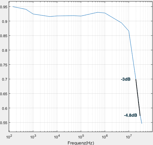

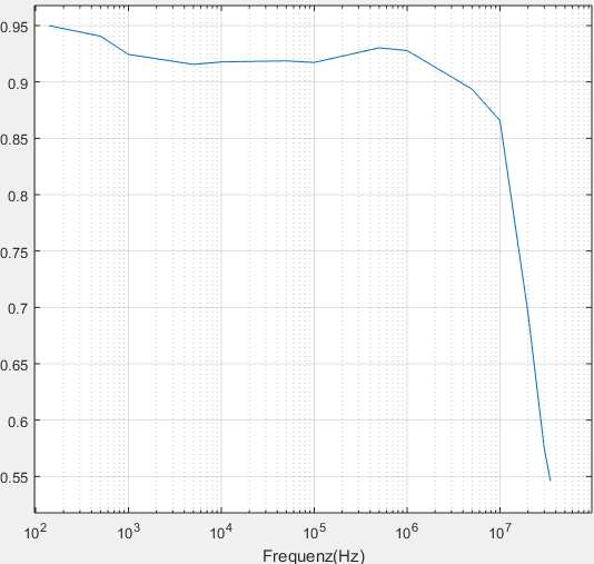

Kannst du in der Kurve denn überhaupt keine Merkmale erkennen?
Wenn nicht:
Fertige von dem Bild zwei Kopien an, wobei
- die eine an der x-Achse und
- die andere an der y-Achse
gespiegelt wird.
Dann versuche die wesentlichen Unterschiede zwischen den drei Kurven
herauszuarbeiten, was nicht schwierig sein sollte. Diese Unterschiede
sind gleichzeitig wichtige Merkmale der Originalkurve.
dr.oetker schrieb:
> ich muss [...] den ich [...] will
Kleiner Tipp: Verwende in deinem Bericht, wann immer du ihn auch
schreibst und welchen fachlichen Inhalt er auch immer haben mag, nicht
das, was du scheinbar für Grammatik hältst.
Und zu der UF selbst: Wenigstens eine Sache muss einem da ins Auge
springen.
Stichworte (sehr schwer, ohne die Lösung direkt zu liefern):
Durchlassbereich/Sperrbereich bzw. passband/stopband.
Es dürfte offensichtlich sein, dass es sich um einen Low-Pass-Filter
handelt.
Typische Eckdaten eines Filters sind die Grenzfrequenz und die
Steilheit.
Für die Grenzfrequenz liest du die Frequenz bei -3dB ab, wobei das hier
nicht ganz einfach ist, da die Kurve nicht auf 0dB normalisiert wurde.
Der Fehler von 0.4dB sei aber mal vernachlässigt.
Die Steilheit schätzt du dann hinter dem Grenzfrequenzpunkt über eine
Oktave ab (mehrere Oktaven wären natürlich besser, das gibt das Diagramm
aber nicht her).
In deinem Fall kommt in etwa heraus:
Grenzfrequenz ca. 20 MHz, Steilheit ca. 1.8dB pro Oktave.
