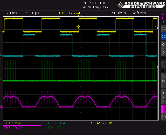

Hallo
Da ich aktuell einige Probleme mit der Ansteuerung eines Brushless Motor
mit einem Treiber-IC habe, hatte ich auch einige Vergleichsmessungen mit
einem Brushless-Steller aus dem Modellbau Bereich gemacht.
Beitrag "Brushlessmotor Spannung am Oszi darstellen"
Motor ist ein Maxon EC 22.
Bei der Messung der Phasenspannung ist mir etwas an der Kurvenform
aufgefallen. Und zwar geht es um diesen kleinen Knick in der Kurve.(Ch3)
Wodurch entsteht dieser Knick?
Ch1 Hall-Sensor A
Ch2 Low-Side Ansteuerung vom Mikrocontroller Phase A
Ch4 High-Side Ansteuerung vom Mikrocontroller Phase A
Ch3 Phase A
Tastkopf GND = Versorgungs GND vom Modellbau-Steller.
Danke
Gast #4849080
Bei Drehstromstellern wird die dritte harmonische mit aufmoduliert (mit
1/6 der Grundamplitude wenn ich mich nicht irre),  damit insgesamt eine
höhere Effektivspannung am Ausgang erreicht wird.

Passiert dies automatisch, weil ansonsten denke ich nicht dass ein
einfacher Modellbau-Steller das auch macht, oder?
(Firma: matzetronics) #4849100
Die Form der Kurven (manchmal 'Popokurven' genannt) ist so gewählt, das
sie gemessen zwischen zwei Phasen des Motors eine richtige Sinuskurve
ergibt. (Miss mal mit dem Differenzmodus zwischen z.B. Phase A und B).
Das Prinzip der Berechnung wird z.B. in Application Note AVR447 von
Atmel/Microchip beschrieben.
(Firma: matzetronics) #4849134
Frank S. schrieb:
> Also verwendet dieser einfache Modellbau-Steller gar keine klassiche
> Blockkommutierung?
So isses. Diese Kurven sind typisch für Sinusmodulation (aka
feldorientierte Regelung FOR, SpaceVectorModulation etc.).
Wenn du die o.a. resultierende zwischen 2 Phasen für eine Wicklung
misst, siehst du eine schöne Sinuskurve.
