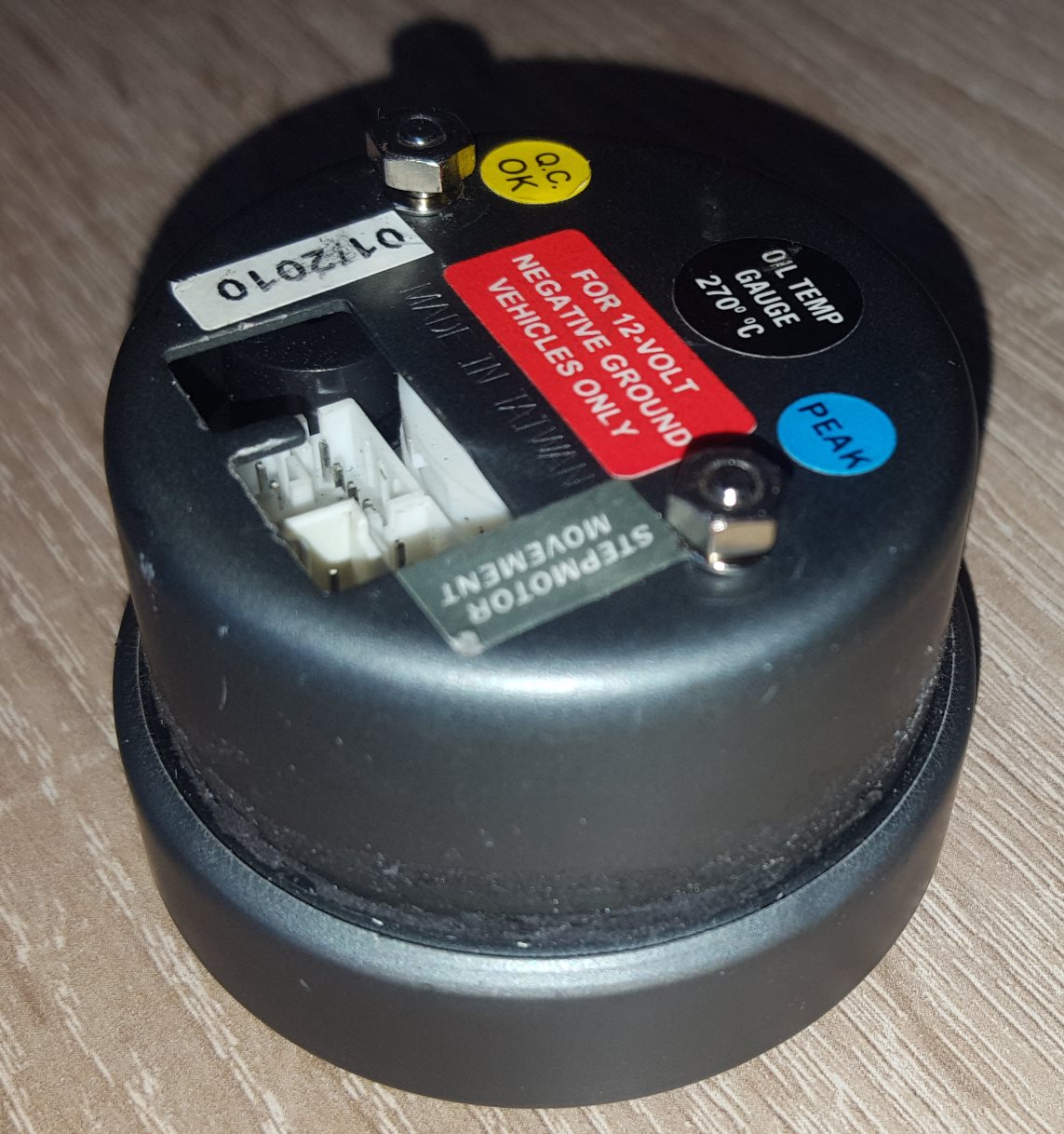

ich habe in einem Gerät, welches sich nicht zerstörungsfrei öffnen
lässt, einen Summer/Piepser der nervt. Ich wollte den eigentlich
auslöten, aber wie gesagt: Gehäuse öffnen ist schwierig.
Da der nahe einer Steckbuchse liegt, käme ich über deren Gehäuseöffnung
relativ bequem an diesen ran.
Meine erste Idee war jetzt, ein kleines Loch reinbohren und irgendeinen
dünnflüssigen Kleber reinfließen zu lassen. Oder gleich mit einem großen
Bohrer das Dingens komplett zerstören. Hierbei hätte ich aber Angst,
dass ich einen Kurzschluss verursache der mir als Querschläger das ganze
Gerät zerstört.
Irgendwelche Tipps und/oder Ideen?

Meistens genügt, es einen Streifen Tesafilm auf dasLoch zu kleben.
Kommst du da soweit heran?
Zerstören würde ich ihn nicht, denn dadurch baust du eventuell einen
Kurzschluss der zu weiteren Schäden führt.

Es geht hierbei um eine Öltemperaturanzeige fürs Auto von Prosport.
Diese hat mit diesem Piepser quasi nochmal ein akustische Warnung, wenn
die Öltemp. zu weit steigen sollte. Brauche ich nicht.
Wenn die Warnung aktiviert ist (Standardeinstellung), piepst das Gerät
auch beim einschalten durchdringend für gefühlt 3 Minuten (effektiv ein
paar Sekunden, aber das reicht schon).
Leider fängt das Gerät an, trotz korrekt angeschlossenem Dauerplus,
seine Einstellungen zu vergessen. Wahrscheinlich gibt da einfach ein
Eingangselko auf und beim Anlassen geht die Versorgungsspannung einen
Tacken zu weit runter. Da ich außer dem deaktivieren des Piepsen keine
Einstellungen verändere, ist das prinzipiell nicht so schlimm.
Ein neues Gerät kostet auch nicht gerade wenig, vor allem, da ich mir
dann auch ein andereres, teuereres einbilden würde. Darum würde ich das
Gerät doch noch gerne mit so einer "Reperatur" noch ein paar Jährchen
weiterbringen wollen.
Fotos kann ich jetzt gerade nicht liefern, da ich das Gerät hier gerade
nicht rumfliegen habe. Werde ich aber bei Gelgenheit nachliefern,
versprecht euch aber nicht zuviel davon.
Was ich aber bis jetzt gesehen habe, hat dieser Piepser oben zwar eine
Mulde, aber kein Loch. Man sieht da aber auch nicht unbedingt ideal
rein.
VG
da_user

Wie wäre es dann mit einer Diode und einen Stützkondensator... dann
sollte das Thema ohne großen Eingriff "behoben" sein...

Ich würde zunächst ein mittelgrosses Loch bohren. Und dann dauer-
plastische Dichtmasse (Sanitärbedarf, Kfz-Zubehör) hineinstopfen. Mit
einem geeigneten Werkzeug kann man das Zeug quasi wasserdicht über der
Schallaustrittsöffnung plazieren.

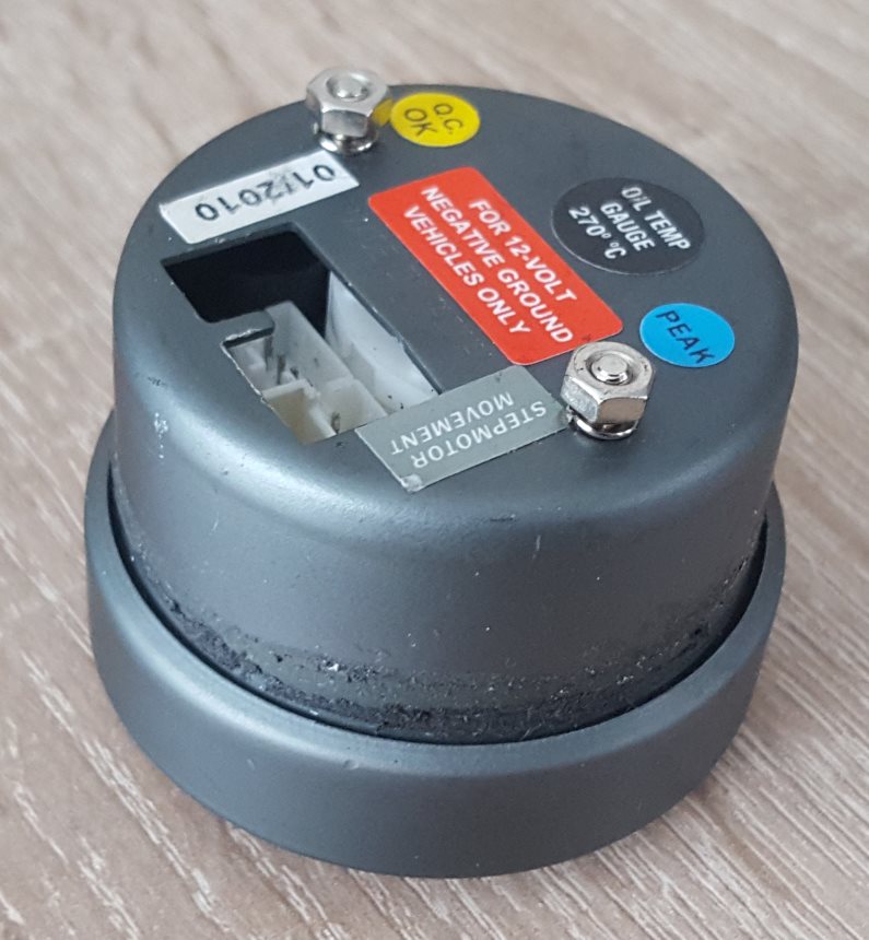

Stützelko habe ich mir auch schon gedacht. Ich habe jetzt allerdings
noch nicht den Strom gemessen, der durch das Dingens durchfließt, da der
Elko aber wohl doch ein paar Sekunden überbrücken müsste, dürfte der
wohl nicht allzuklein ausfallen. Die Diode würde durch die 0,7V weniger
das Problem sogar noch verschärfen.
Bilder habe ich mal in den Anhang geschmissen, Link zu dem Produkt kann
ich jetzt leider nicht liefern. Eine Herstellerseite habe ich bis dato
noch nicht gefunden, nur Händler. Und die scheinen diese Anzeige nicht
mehr im Sortiment zu haben.
