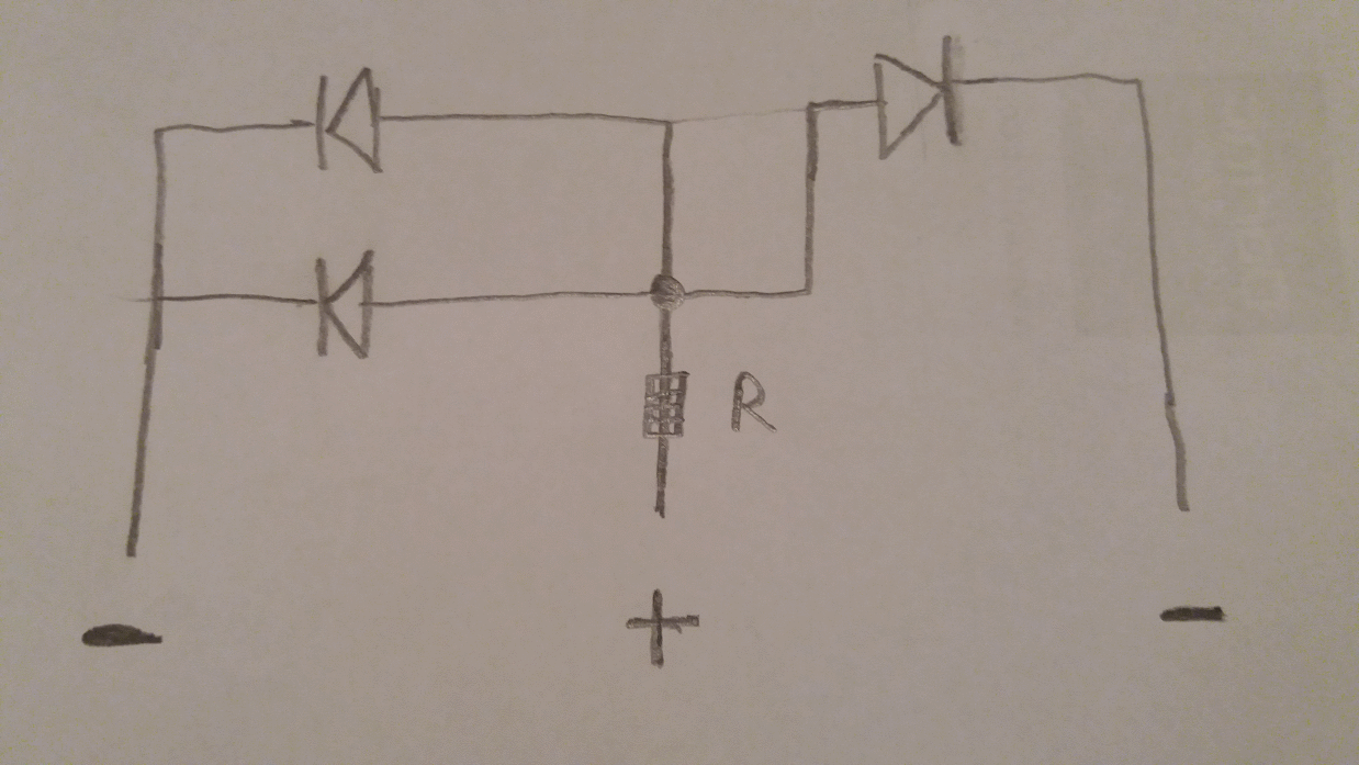

Hallo zusammen, ich bin gerade am Verzweifeln. Eigentlich ist die Schaltung mega einfach, aber ich schaffe es nicht die beiden LEDs auf der linken Seite gleichzeitig zum Leuchten zu bekommen. Die LEDs auf der linken Seite haben einen gemeinsamen Minuspol. Alle LEDs haben einen gemeinsamen Pluspol. Woran hakt es? Es scheint so einfach, aber nach gefühlten 1000 mal neu zusammenlöten und wieder trennen und testen der einzelnen LEDs noch immer kein Erfolg. Die LEDs funktionieren einzeln einwandfrei. Bin schon gespannt auf eure Meinungen. LG, Andreas
Die LEDs auf der linken Seite haben unterschiedliche Flussspannungen?
Schaut so aus, als wären alle(!) LEDs parallel geschaltet ... Welche Farbe haben die denn?
Einen passenden Widerstand für jede LED an die Kathode. Das hört sich nach RGB-LED an.
Danke für eure schnellen Antworten: Es handelt sich hierbei um SMD 603er LEDs. Die beiden linken LEDs: Grün: Vorwärtsspannung / Forward voltage 2,8V (IF = 20mA) Orange: Vorwärtsspannung / Forward voltage 1,9V (IF = 20mA) --> Es leuchtet immer die Orange LED (Weg des geringsten Widerstandes???) Die rechte LED: Rot: Vorwärtsspannung / Forward voltage 2,0V (IF = 20mA)
Dann ist ja alles klar, oder? LEDs (auch gleichfarbige) nie direkt parallel schalten ... sondern immer eigenen Vorwiderstand.
Ok! Vielen Dank. Ich probiers gleich aus! :-))) vollerHoffnung

Andreas H. schrieb: > Es leuchtet immer die Orange LED (Weg des geringsten > Widerstandes???) …bzw. über die geringste Schwelle, 1,9V sind nun mal deutlich einfacher zu überwinden als 2,xV – Strom ist 'ne faule Sau.
Es funkt jetzt. Vielen herzlichen Dank! :-) Zu den Rätselnden was das sein soll: es soll ein Signal für die Modellbahn werden. Eine Stellung zeigt ROT und die andere zeigt GELB und GRÜN gleichzeitig. LG Andreas
Wenn die Versorgungsspannung reichlich genug ist (sagen wir mal 6V), dann kann man die beiden LEDs auch in Reihe schalten, womit dann auch wieder ein R reicht.

Manfred schrieb: > Jens G. schrieb: >> womit dann auch wieder ein R reicht. > > Nein! Doch!
Robin S. schrieb: > Doch! Ja natürlich. Bei verschiedenen Farben kann es allerdings passieren, daß sie unterschiedlich hell leuchten. Was bei so einem Signal nicht besonders schön aussieht, wenn die eine blendet und die andere funzelt.

Wenn du unbedingt nur EINEN Widerstand verwenden willst, dann kannst du nur eine LED gleichzeitig leuchten lassen, weil sie unterschiedliche Betriebsspannungen haben.

Manfred schrieb: > Was könnte "gemeinsamer Minuspol" bedeuten? na offensichtlich: dass der TO zu Beginn die Kathoden der beiden unterschiedlichen LEDs zusammengelötet hat. Weil er nur einen Pin zum gleichzeitigen Ansteuern der beiden LEDs verwenden wollte und sich nicht auskennt. Inzwischen hat er die eigenfabrizierte "gemeinsame Kathode" aufgetrennt und ihnen individuelle Widerstände verpasst, denn: Andreas H. schrieb: > Es funkt jetzt.
