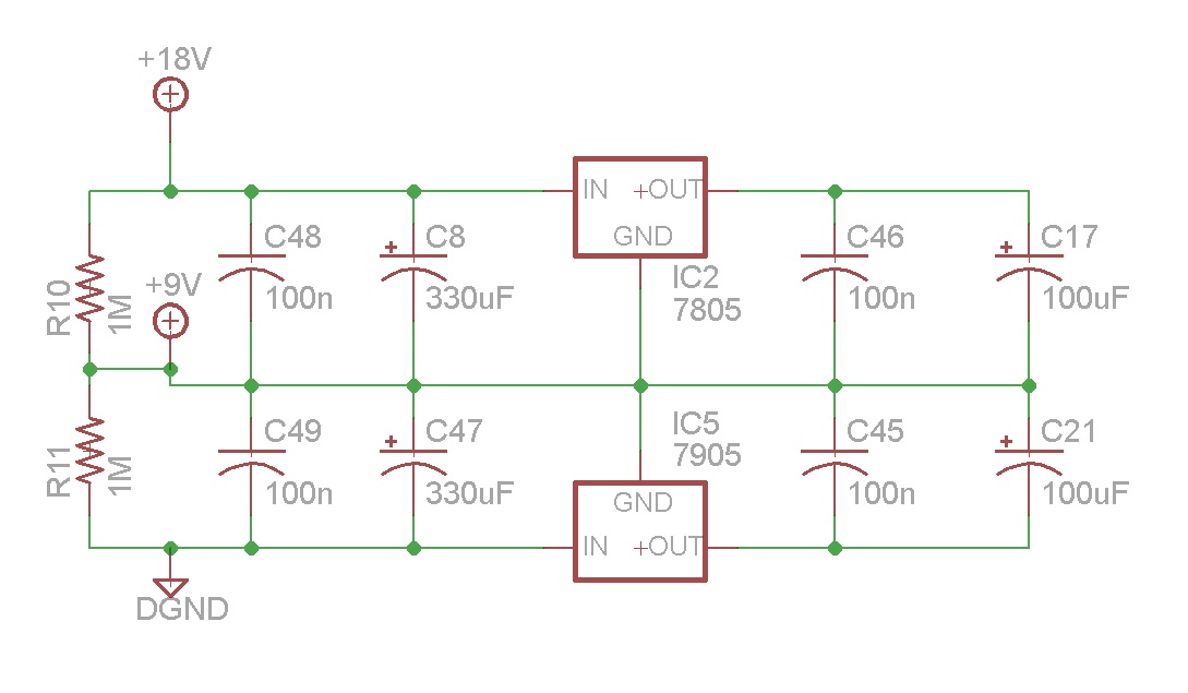

ich hätte gerne +5 -5 Volt, habe aber nur ein Gleichspannungsnetzteil.
Kann ich die abgebildete Schaltung realisieren um für kleine
Testaufbauten auf dem Steckbrett +/-5V zu bekommen?
Die 9V wären dann masse. Sind 1M zu groß, sollte das funktionieren?
Danke.

Funktioniert nicht, allenfalls bei identischen Strömen bei +5 und -5V.
Du könntest einen 10V-Regler nehmen und danach mit einem Leistungs-OP
einen virtuellen Nullpunkt schaffen.
Je nach Strombedarf lieber einen Schaltregler (gibts auch passend als
fertiges Modul) oder bei geringen Strömen eine Ladungspumpe für die -5V
benutzen. Oder direkt einen TMAxx für beide Spannungen nehmen.

Mit einem Spannungsteiler (2 Widerstände) wird das nur in extrem wenigen
Sonderfällen was.
Helfen könnten hier zwei DC/DC-Spannungswandler. Einer mit +5V
Ausgangsspannung und einer mit -5V. Meist arbeiten diese mit einer
galvanisch getrennten Ausgangsspannung, die sich entsprechend Deinen
Wünschen verbinden lässt.

die beiden Regler stellen veränderliche Lasten dar. Dem hochohmigen
Teiler (1MOhm-Widerstände sind diese Lasten prallelgeschaltet.
Wenn parallel zu C17 ein Last 100mA zieht, stellt der 7805 eine
niederohmige Last parallel zum  Widerstand R10 dar. Die Spannung an R10
sinkt dann auf ca. 3V, die kleinste Längsspannung des 7805.
Vom Spannungsteiler 1:1 aus R10 und R11 ist da nichts übrig.
