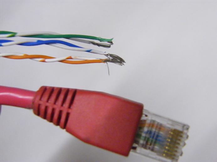

Die Übertragung erfolgt durch fertig gekaufte Cat5-Patchkabel, auf den
PCBs verwende ich hochwertige (geschirmt und mit vergoldeten Kontakten)
RJ45-Buchsen. Alles andere auf zweiseitig gedruckten Schaltungen. Mit

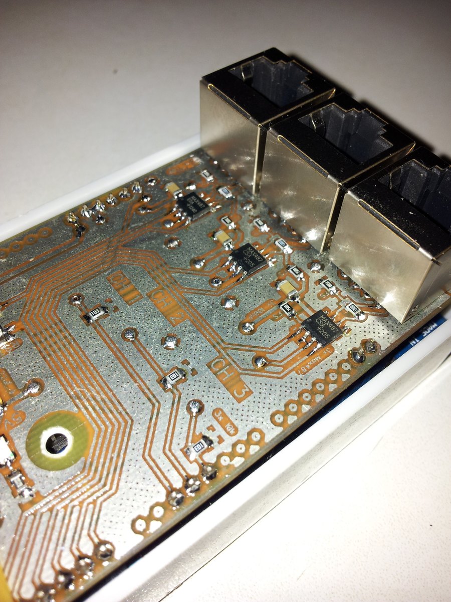

Ich habe auch schon neue PCBs entworfen und ausprobiert, auf denen ich
den MAX487 mit seinen A- und B-Beinchen so dicht es ging an die RJ45
herangebracht habe. Jetzt ist es ein wenig(!) besser, aber weit weg von
dem, was ich möchte.
Die MAX487 haben 100nF am VCC, die Versorgungsspannungen (die 5V für die
MAX487 "mache" ich direkt auf den jeweiligen PCBs mit einem AMS1117-5,0)
haben ordentliche 22uF Tantal-Stützen. Am TXenable (RE/DE) habe ich 10k
PullDown gesetzt.
Die Daten- und 12V-Leitungen sind mit TVS-Dioden ausgestattet.

Meine Kabelbelegung (Liste ist paarweise geordnet):
1/2 RS485-A und -B
3 GND
6 GND
4 GND
5 12V
7 12V
8 12V
Shield GND
> RJ45-Buchsen. Die GesamtBusLänge ist deutlich kürzer als 10 Meter.
Das ist unter diesen Bedingungen Popelkram. Die Hardware sollte mit
jedem beliebigen Klingedraht zurecht kommen.
> herangebracht habe.
Unwichtig, sofern keine Schaltungsfehler vorliegen.
Natürlich müssen auch auf der TTL-Seite korrekte Signale anliegen.

> Da ich am Ende meines Lateins bin und ich einen Hardware-Murks
> meinerseits ausschließen möchte - bevor ich mich an den Entwickler des
> Bus-Protokolls wende) her meine Frage: Habe ich in der Kabelbelegung
> vielleicht Mist gebaut?
Sofern die Leitungen alle A zu A und B zu B verkabelt sind, ist es ok.
Anders funktioniert erfahrungsgemäß gar keine Übertragung.

Was ich aber auch interessant finde an Euren Antworten, daß niemand auf
mein Breakout des Kabels eingegangen ist. Scheint wohl egal zu sein, wie
ich Signal und Versorgung auf die 4 Adernpaare verteile?
Das Einzige, was ich hierzu gelesen habe, ist, daß das Signal auf 1 und
2 (orange/orange-weiß) sein sollte, da diese am wenigsten übersprechen.

#4851227
darauf bin ich aber in Prinzip schon eingegangen.
Ich schrieb ja, das solche Bandbreiten begrenzten Treiber an so kurzen
Leitungen mit jedem Klingeldraht funktionieren sollten.
Mindestens auf einer Seite sollte aber terminiert werden.
Übersprechen kannst du unter solchen Bedingungen vergessen.
In Praxis sollten natürlich immer ein Aderpaar (miteinader verdrillt)
genutzt werden.

Zur Belohnung habe ich mal ein Foto von meinem neuen Masterboard (ein
Shield für den "Arduino MEGA 2560 R3". Zu sehen sind die drei MAX487 mit
Failsafe-Widerständen, die drei Pull-Downs für die TXenable und die drei
RJ45-Buchsen.
Jetzt will ich aber hören: "Das haste fein gemacht". :)
Gast #4863438
Hi
Schaut doch nett aus :)
Hast Du von der Display-Platine noch einen Ersatz da und Diesen
versuchshalber benutzt, oder Beide gleichzeitig?
