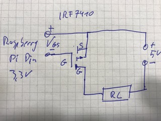

Ich will einen Verstärker über einen GPIO Pin des Raspberry PI
ein-/ausschalten. Da der Strombedarf durchaus 1A erreichen kann wollte
ich einen MosFet nehmen und habe den IRF7410 gewählt (p-channel). Der
soll direkt mit GPIO Pin = High eingeschaltet und Low ausgeschaltet
werden.
VS(Th) des IRF7410 liegt zw. -0.4 und -0.9V.
Wenn der Pin am PI auf High schaltet (+3.3V) während an source +5V
anliegen müsste ja eine VGS von -1.7 heraus kommen und der MosFet müsste
On gehen. Tut er aber nicht.
Was ich vorher nicht beachtet habe: Ist der PI Pin Low müsste VGS ja -5V
betragen und der MosFet müsste ebenfalls on sein, was er nicht nicht
ist.
Wo ist mein Denkfehler, ich hab ein Brett vorm Kopf???
Fakt ist, der MosFet schaltet weder bei Low, noch bei High des Pi Pin
durch, obwohl er es imHo müsste (was nicht geplant war).
Ist ein p channel überhaupt nutzbar, wenn die Spannung am Gate kleiner
ist als an Source?

von Michael V. (stonev)
Danke für den Artikel. Ich hatte wirklich schon sehr sehr viel gesucht.
Ich war ja selber auch schon zu dem Schluss gekommen, dass die einfache
Schaltung in meinem Fall nicht funktionieren wird, da die Sourcespannung
größer ist, als die Gatespannung.
Was ich aber noch nicht verstehe ist, warum der IRF7410 nicht
durchschaltet?
Nach meinem jetzigen Verständnis dürfte er überhaubt niemals sperren,
weil Vgs nie größer als -1,7V wird. An dem derzeit noch fehlenden Rg
kann es doch nicht liegen, oder?
Darüber hinaus denke ich, dass ich auf einen n Kanal Mosfet umbauen
werde (Irf7401). Die Schaltung sollte aus Platzgründen mit so wenig
Teilen auskommen wie möglich.

von Dietrich L. (dietrichl)
> durchschaltet?
Ich auch nicht.
Entweder ist der FET kaputt oder die Schaltung falsch aufgebaut.
So ist es.
Nein.

von Manfred (Gast)
Dein IRF7410 als P-FET dürfte passen - falls er nich kaputt oder falsch
herum (D-S vertauscht) eingebaut ist. Setze einen beliebigen NPN davor,
siehe Anhang!

von Stefan F. (Gast)
Genau. Er ist wohl entweder defekt oder falsch beschaltet.
Habe den Fehler gefunden. Die Lötstelle an Source war kalt grrr
Kleine Ursache große Verwirrung.
Gut nun funtioniert der p Kanal Mosfet wie erwartet, aber immer noch
nicht wie ich es wollte (dafür kann er aber nix). Aber das ist ja schon
geklärt. Oben stehen zahlreiche Möglichkeiten, von denen ich eine nutzen
werde.
