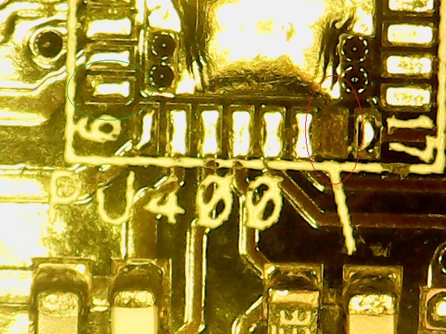

Hallo miteinander,
da hier sehr fähige Leute unterwegs sind, eine Frage:
Auf dem Bild sind die Pads für folgenden Chip zu sehen:  uP6207bi
Er wurde durch äußere Gewalteinwirkung zerstört. Nachdem ich den Chip
bestellt hatte, habe ich nun beim abföhnen des beschädigten feststellen
müssen, dass ein Pad auf dem PCB abgerissen ist.
Ich sehe allerdings keine Duko und keine Bahn dorthin (roter Kreis).
Rundherum kann ich bei jedem Pad eine Bahn oder eine Duko erkennen, bis
auf ein weiteres Pad (grüner Kreis).
Kann es sein, dass beide blind sind? Ich kenne mich in der Messtechnik
nicht genug aus um anhand des Datenblattes zu wissen, ob dem so ist.
Bevor ich den neuen Chip aufföhne, kann mir vllt. jemand dazu Näheres
sagen?

Evtl. ist diese Frage schwer zu beantworten, aber da ich nunmal auch
unter dem analogen Mikroskop keine wirkliche Verbindung des Pads
erkennen kann...
"Zero Current Offset. Connect a resistor form this pin to VCC5 or GND to
set the output offset
voltage."
Dafür ist der Pin des Chips zuständig. KANN also diese "Funktion"
(dieser Pin) evtl. blind in der Schaltung (Mainboard) sein?
Ja, natürlich.
Nicht alle Pins werden immer benötigt. Die unbelegten Pads haben somit
auch weniger mechanischen Halt und gehen beim ablöten gern als erste
verloren.
Das sollte für die spätere Funktion der Schaltung aber keine Rolle
spielen!
Gast #4850250
Also Deiner Meinung nach sehe ich das richtig? roter Kreis und grüner
Kreis sind höchstwahrscheinlich tatsächlich blind und die Funktion des
Pins wird in dieser Schaltung wahrscheinlich gar nicht benötigt?
Ich frage nur nochmal nach, weil mir als Laie die Funktion irgendwie
"wichtig" erscheint. Andererseits - es MÜSSTE doch irgendwo eine Bahn
oder eine Duko zu finden sein...

Gast #4850420
Also erst war es tatsächlich zu wenig Zinn. Ich hatte dann mit einer
0,5mm Spitze und Flux nachgelötet, danach lief das Board ohne leuchtende
CPU LED und die CPU wird auch wieder heiß. Es kommt aber kein Bild und
mit Speaker bekomme ich auch keinen Pieps zu hören.
Nun frage ich mich, ob das Ursprungsthema schuld ist... kann es evtl.
doch am PAD liegen?
Natürlich kann noch Einiges mehr kaputt sein, was ich im 1. Moment nicht
sehe, aber nichts desto trotz - Kann es evtl. das Pad sein oder sieht es
für Euch auch blind aus ?
