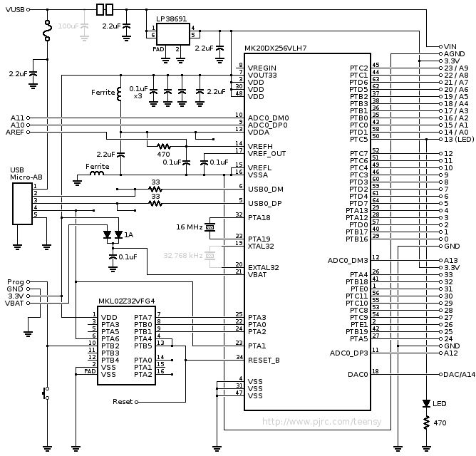

Ich überlege einen Teensy3.2 (https://www.pjrc.com/store/teensy32.html)
in einem batteriebetriebenen Gerät einzusetzen. Hierbei sollte jedoch
auch der USB Port nutzbar bleiben, für die Konfiguration, idealerweise
auch ohne Batterie.
Laut PJRC soll man an Vin max. 5.5V anlegen, der verbaute Linearregler
(http://www.ti.com/product/LP38691) "kann" aber eigentlich 2.7V bis 10V.
Wäre es also OK, die 5V Zuleitung wie "vorgesehen" (siehe angehängten
Schaltplan) aufzutrennen und eine SMD Schottky Diode einzufügen, um auch
mehr als 5.5V einzuspeisen, etwa aus 2x3.6V in Reihe?
Vielen Dank!
Markus
Gast #4850696
Theoretisch schon.
Praktisch gibts Hindernisse:
- Die Verlustleistung am Regler steigt. Überhitzt der Regler?
- Da sind Kondensatoren drin, halten die das auch aus?
Das wäre zu klären.
Bedenke auch, dass zwei volle LiPos 2x4,1V haben, nicht 2x3,6V, falls du
darauf hinaus willst.
Gast #4850703
Hängt davon ab ob
-an vin noch mehr abgeschlossen ist
-Die Kondensatoren die entsprechende Spannungsfestigkeit aufweisen
-Der Spannungsregler die erhöhte Verlustleistung abführen kann
Das zweite kannst du bei smd Kondensatoren nicht feststellen. Da hilft
nur ausprobieren oder austauschen. Eine Sicherung nach der Batterie wäre
nicht verkehrt.
Und du solltest auf jeden Fall nach der Diode einspeisen, damit die
höhere Spannung nicht an der USB Buchse anliegt.
Gast #4850714
avr schrieb:
> Hängt davon ab ob
Nein, nichts
Schwer zu sagen. Aber ich habe noch nie welche mit weniger als 16V
gesehen!?
Sitzt ganz normal auf der Platine... und die entnommene Leistung sollte
kaum über 50mA gehen, der Regler schafft 500mA
> nicht verkehrt.
OK
Das wäre ja der Fall, wenn ich sie auf die PAds löten würde, eine Zweite
noch in die Batterieleitung.
Gast #4850771
Hm, da sind soweit ersichtlich Kerkos verbaut, aber in der Tat gibts die
auch mit weiniger als 16V Spannungsfestigkeit, das stimmt. Betroffen
wäre wohl ein 2.2uF.
Würde ich notfalls tauschen oder mal versuchen, beim Hersteller mehr
rauszubekommen.
Dazu habe ich noch diesen Thread gefunden:
https://forum.pjrc.com/threads/32456-Teensy-3-2-MAX-VIN
Demnach würde ich mir bei meiner eher geringen Stromaufnahme eher
weniger sorgen machen.
Gast #4850909
Du sollst rechnen, nicht sorgen. Sonst kannst du deine Platine bald
entsorgen ;-)
Das Datenblatt sagt wie:
http://www.ti.com/lit/ds/symlink/lp38691.pdf
Wir haben 0,25A und 8,1V (deine Akkus, die sind auch mal voll):
P=0,25A * (8,1V-3,3V) = 1,2W
Das Package nehmen wir mal als SOT-223 an, da steht 68,5K/W im
Datenblatt.
Dann wird er so heiß:
T=Rth*P = 68,5K/W * 0,48W = 82,2°C
Das heißt: Bei 25° Umgebungstemperatur hat er dann 107°. Pfff, Autsch.
Kaputt wirds zwar vermutlich nicht, aber sehr heiß schon. Andere
Packages sind etwas besser, aber ob das mit 90° oder 110° herumglimmt,
ist Jacke wie Hose.
Gast #4851021
Hurra, danke für die Mühe das alles zusammenzusuchen.
Allerdings würde ich max. 50mA verbraten, eher 27mA.
Somit lande ich bei nur einem Fünftel der von dir berechneten
Verlustleistung.
Hast du bei der Temperaturberechnung mit 100mA gerechnet?
