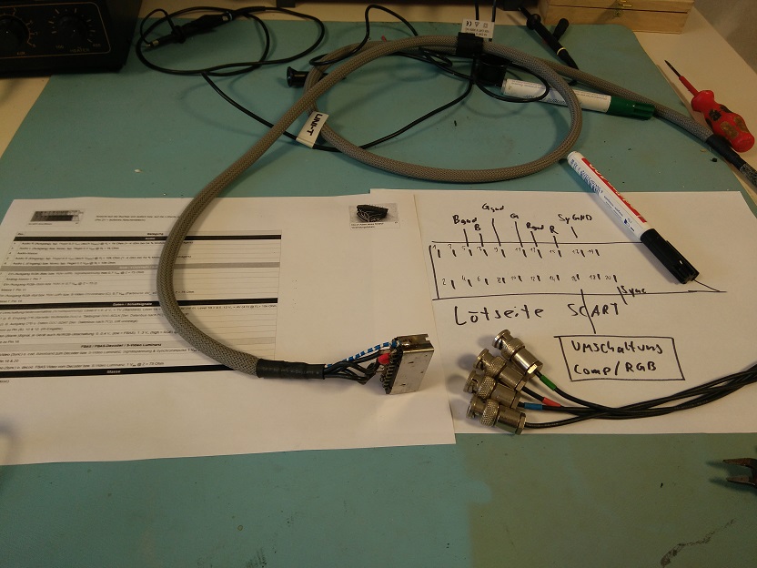

ich habe hier ein etwas ungewöhnliches Problem! Ich habe eine Steuerung
an der ein Rohrenmonitor hängt mit SCART-Anschluss. Ich habe das
SCART-Kabel gemessen und es ist ein RGB&sync over SCART (RGBS?).
Der Monitor ist ein Hitachi CPM1404.
Ich habe auch einen TFT-Fernseher mit SCART testweise da angeschlossen,
aber dieser scheint nur die PAL/NTSC/etc zu können und kein "EuroSCART"
mit RGB und Sync.
Hat wer einen Tip? Alternativ könnte ich auch einen PC-Monitor nehmen,
bräuchte aber einen Konverter.
Pinbelegung des Kabels:
Signale:
R= Pin 15
G= Pin 11
B= Pin 7
S= Pin 20
Ground:
R= Pin 13
G= Pin 9
B= Pin 5
S= Pin 17 (!!)
Wie gesagt, TFT-Fernseher erkennt trotz Scart kein Bild.

Heiko G. schrieb:
> Vermutlich braucht der Fernseher noch zusätzliche Schaltspannungen auf
> dem SCART-Anschluss (Pin 8 oder 16) damit auf die RGB-Eingänge
> umgeschaltet wird.
Danke! Das muss ich mal versuchen! Ich habe von meiner Quelle nur die 4
Leitungen und somit kein Signal. Laut Wikipedia muss ich 1..3V nehmen
für RGB. Das deckt sich in etwa mit meinen Beobachtungen! Mein Fernseher
(TFT) verhält sich wie ein FBAS mit Chincheingang (habe zum Test einen
für Modellflugvideo verwendet).
Ich teste mal das in der Firma und dann melde ich mich wieder!

OP #4851972
Also, im Bild "SCART" sieht man das Kabel! 4x BNC (RGB&S) auf SCART.
Am SCART-Stecker habe ich von "SYNC" zu Pin 16 eine Drahtbrücke gezogen
(rotes Kabel). Die Antwort von Heiko:
> umgeschaltet wird.
war also richtig!
Vielen Dank dafür!
Grüße
Alex
