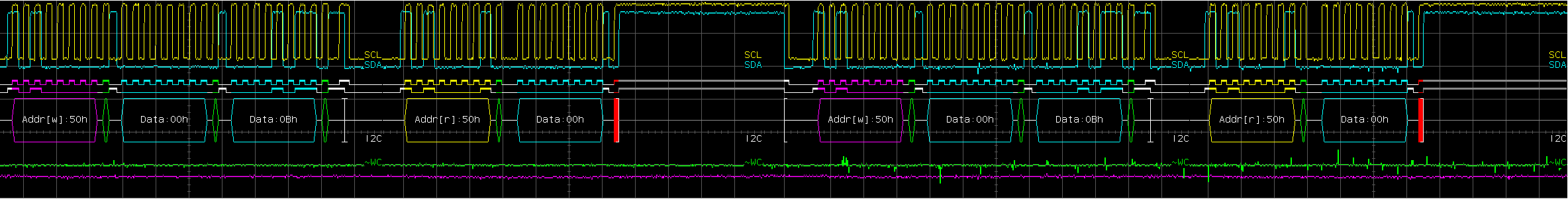

OP
So, neuer EEPROM ist drin und benimmt sich leider genauso.
Dank des Hinweises hab ich mal ~WC und UB mitgemessen (Bild anbei).
~WC ist per Brücke auf Masse gelegt (Schaltbild als pdf geht hoffentlich
durch die Zensur, EEPROM ist U103).
Das Manual sagt zu WC:
2.4 Write Control (WC)
This input signal is useful for protecting the entire contents of the
memory from inadvertent write operations. Write operations are disabled
to the entire memory array when Write Control (WC) is driven high. Write
operations are enabled when Write Control (WC) is either driven low or
left floating.
When Write Control (WC) is driven high, device select and address bytes
are acknowledged, Data bytes are not acknowledged.
Also sollte doch auch bei Read-Befehlen ein ACK kommen, oder hab ich nen
Knoten im Hirn?
> Knoten im Hirn?
Nicht beim letzten Byte. Der Master signalisiert das Ende des Lesens
durch weglassen des ACK, und das EEPORM lässt die SDA auf high:
"A device that acknowledges  must pull down the SDA
line during the acknowledge clock pulse in such a way
that the SDA line is stable LOW during the HIGH period
of the acknowledge related clock pulse.   Of course,
setup and hold times must be taken into account.  Dur-
ing reads, a master must signal an end of data to the
slave by NOT generating an acknowledge bit on the last
byte  that  has  been  clocked  out  of  the  slave.    In  this
case, the slave (24C32) will leave the data line HIGH to
enable the master to generate the STOP condition."
Das stammt aus dem DB des 23C32, passt aber auch aufs 24C64.
