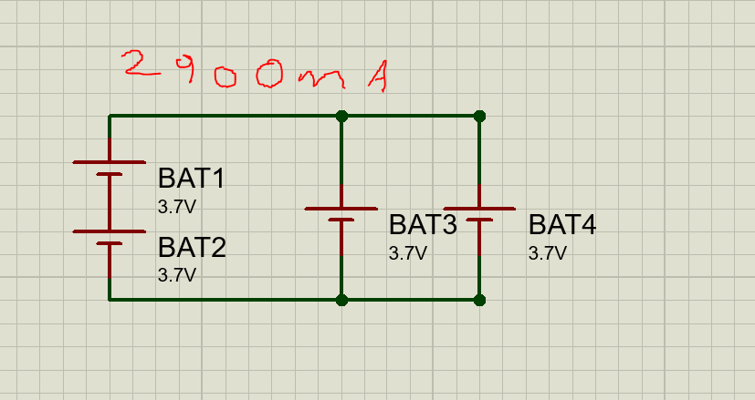

Hallo ich habe gerade ein Projekt am laufen. Ich habe vor, mir eine
powerbank und eine musikbox in einem zu bauen. Mein Problem ist nur,
dass ich sowohl
kapazität als auch eine höhere Spannung von ungefähr 9 volt benötige.
Deshalb meine Frage, kann ich die Akkus so miteinander verbinden?
Gast #4851584
Du willst 9Volt haben und schaltest 7,4V und 3,7V parallel?
Die beiden Zellen in Reihe werden versuchen die Einzelzellen zu laden
bis die Spannungen gleich sind. Du bekommst also sehr hohe Ströme
zwischen den Zellen, die Einzelzellen werden überladen und die beiden
Zellen in Reihe tiefentladen.
Es würde ich eine Spannung irgendwo bei 5,5V einstellen, wenn das ganze
nicht vorher in Rauch aufgehen würde und Dir das Haus anzündete.
Sehr schlechte Idee.

#4851905
kannst du Silvester besonders gut!
was geschieht wohl mit dem Akku der kleineren Spannung wenn der mit der
großen Spannung drauf losgeht?
Entweder es macht BUMM oder der kleine leert den großen Akku jedenfalls
wird die Spannung nicht steigen.
alle gleicher Spannung 3,7V parallel optimal aus gleicher fertigung und
Stepup DC/DC Wandler, macht das Lasen der Akkus leichter, alle in Reihe
mit Stepdown DC/DC Wandler ginge auch, braucht aber Spannung balancer,
macht das Laden schwerer.
also Parallelschaltung nur bei gleicher Akkuspannung, Reihenschaltung
nur bei gleicher Stromfähigkeit.
Gast #4851924
Ok danke für die hilfreichen Antworten!
Ich werde einfach 4 18650 parallel schalten und dann mit einem Boost
converter die spannung erhöhen auf 5V erhöhen für das laden der Handys.
Meinen verstärke werde ich dann ebenfalls mit einem boost converter auf
9V erhöhen.

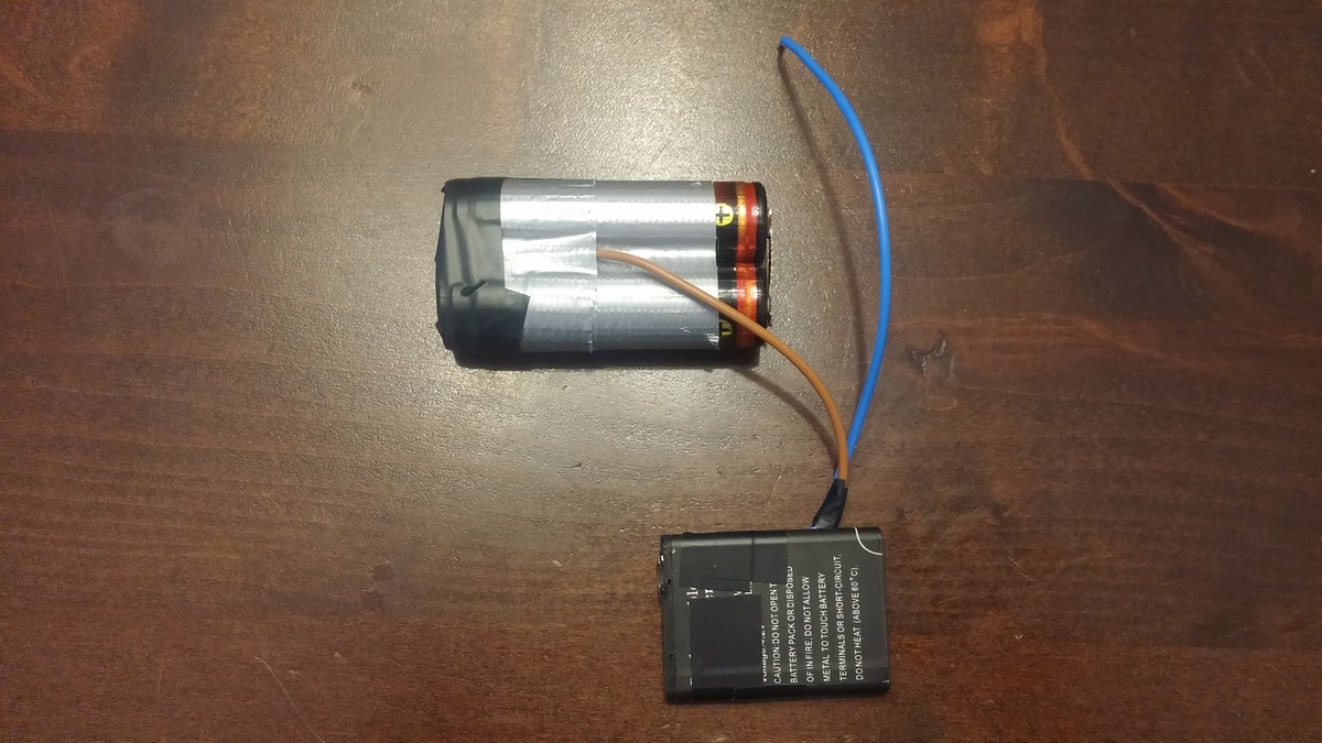

#4855740
Hallo Zusammen,
in dem Zusammenhang hätte ich auch eine ähnliche Frage.
Ich habe zwei 18650 Akkus parallel geschaltet (Ultrafire 4000mAh) und
möchte diese wiederum an einen BL-5B Akku parallel anlöten, damit ich
diesen in das Gerät einstecken kann und durch die zwei 18650er
zusätzliche Power habe.
Der BL-5B ist mit 3,7V und 1000mAh angegeben.
Wäre das ein Problem? Sollte ich vielleicht lieber den BL-5B als Dummy
benutzen und diesen aussen vor lassen?
Ich habe die + Leitung noch nicht angeschlossen und warte erstmal auf
eine Info hier aus dem Forum.
Zum Laden möchte ich dann später den BL-5B in dessen Ladeschale stecken
und alles zusammen mit 1A aufladen?
Danke und Gruß
Gast #4856033
Ultrafire heissen vor allem deswegen Fire weil sie so gern in Flammen
aufgehen, das sind recycelte Laptopakkuzellen mit sicher nicht 4000mAh
sondern mit Glück 400mAh und 10 verbleibenden Ladezyklen.
Würde man ordentliche Akkus verwenden, wäre es möglich Zellen parallel
zu schalten, bestmöglich natürlich dieselben Technologien und nicht
LiIon parallel an LiPoly wie bei dir.
Und man schliesst die Zellen entweder direkt parallel und die eine
vorhandene Schutzschaltung vor alle, oder man schliesst 3 Zellen jeweils
mit ihrer Schutzschaltung an den + und - Kontakten parallel, dann
spricht wenigstens im Fall eines Zellenkurzschlusses die
Überstromsicherung der beiden anderen Zellen an und pumpen nicht auch
noch ihre Energie ins Feuer der anderen.

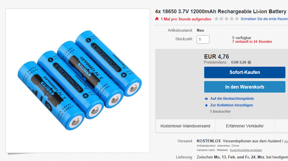

(Firma: matzetronics) #4869886
René F. schrieb:
> Nur wenn man alle 4 parallel nimmt und sehr gute Zellen von Samsung
> etc... verwendet
Es steht hier aber auf jeder Zelle drauf (fehlt bloss noch, das der
Verkäufer dann 48000mAh behauptet :-P).
Das ist also mit Sicherheit gelogen. Sehr gute 18650 Markenzellen haben
klassisch 2200mAh-2500mAh oder mal 3400mAh als Maximum bei Panasonic
18650B. Höhere Kapazitäten werden durch Parallelschaltung erzielt. Alles
darüber hinaus ist schlicht erfunden.

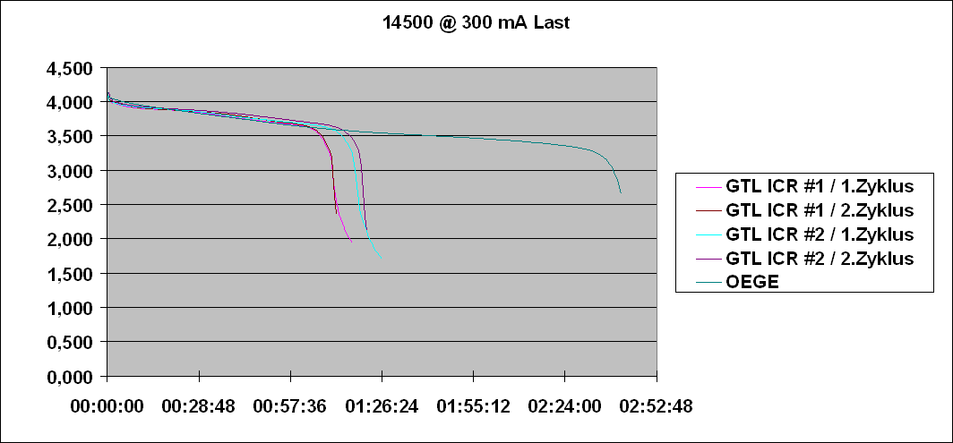

Gast #4870603
Georg M. schrieb:
> Den Angaben wie z.B. 12000mAh sollte man eher weniger Vertrauen
> schenken?
Was Akkus angeht, habe ich von den Ali-Händlern fast nur Müll bekommen.
Ich habe da mal zwei GTL 14500 gekauft, Angabe 1800 mAh. Geht erstmal
garnicht, mit 600 wäre ich ja zufrieden gewesen. Im Anhang siehst Du es,
ich habe um 400 mAh gemessen.
Bei einem deutschen Anbieter auf Amazon (Akasya Handels GmbH) habe ich
eine einzelne Zelle "Oege" gekauft, mit ehrlicher Angabe 750 mAh - die
kommen da tatsächlich raus, 800 habe ich gemessen.
Mit 18650 sieht das genauso scheiße aus, einzig die zwei Sanyo bzw.
Panasonic vom Deutschen Händler liefern, was draufsteht - realistisch
sind 2,2-2,7 Ah machbar.
Schaue Dich mal dort nach Meßkurven um:
http://www.dampfakkus.de/akku_liste-nach-groesse.php?size=18650
