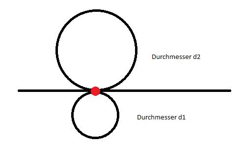

folgendes Problem: nach wievielen Umdrehungen von der Walze mit
Durchmesser d1 treffen sich Walze 1 und 2 wieder am Ausgangspunkt (rot
in der Zeichnung).
Formel gesucht :) kann mir da jemand auf die Sprünge helfen ?

Würde sich mit dem Umfang anfangen.
Vielleicht beide Umfänge gleichsetzen und mit nem Parameter versehen für
die Umdrehungen. Hab aber nichts hier um es selber zu testen grad

Die gestellte Aufgabe ist genau dann lösbar, wenn sich
zwei positive ganze Zahlen p und q angeben lassen, so
dass der p-te Teil des einen Durchmessers gleich ist
dem q-ten Teil des anderen.
Persönliche Seite #4852526
1) Falls die beiden Umfänge nicht kommensurabel sind, dann hat das
   Problem keine Lösung.
2) Falls die Umfänge kommensurabel sind, also in rationalem Verhältnis
   zueinander stehen, dann ist dieses Verhältnis o.E. darstellbar durch
   einen Bruch d2 / d1 wobei |d2| >= |d1| zwei ganze Zahlen sind
   mit d1·d2 > 0.
   Die undendlich vielen (*) Lösungen sind dann alle Paare (d1,d2) und
   (-d1,-d2): Die nich-kleinere Rolle macht d1 Umdrehungen, während die
   nicht-größere Rolle d2 Umdrehungen macht, wobei die Drehrichtungen so
   normiert seien, dass gleiches Vorzeichen gleiche Drehrichtung
bedeute.
(*) Die Aufgabenstellung fragt nicht nach einer "minimalen" Lösung.
    Falls eine solche gesucht ist, nehme man d1, d2 teilerfremd, was
    dann noch 2 Lösungen zulässt: eine für beide Rollen "links rum",
    eine für beide "rechts rum".

Zwei Größen, etwa "2*pi" und "3/5*pi" sind durchaus kommensurabel,
obwohl sie irrationale Zahlen enthalten. Hingegen sind etwa "2*pi" und
"2*sqrt(2)" nicht kommensurabel, weil sich pi und sqrt(2) nicht
lediglich durch einen rationalen Faktor unterscheiden.

Ansonsten würde ich das ebenfalls übers kgV berechnen, analog zu
Zahnrädern

In dieser Darstellung müssen sind die betragsmäßig gleich.  Du kannst
natürlich auch entsprechende Äquivalenzklassen als "eine" Lösung
ansehen.
> analog zu Zahnrädern
Das Zauberwort heißt Euklid'scher Algorithmus, welcher nicht nur für
natürliche Zahlen funktioniert sindern auch für reelle Zahlen.  Für
inkommensurable Radien wird der Algorithmus nicht abbrechen, und man
bekommt sukzessive Näherungen, siehe auch Kettenbruchentwicklung.
