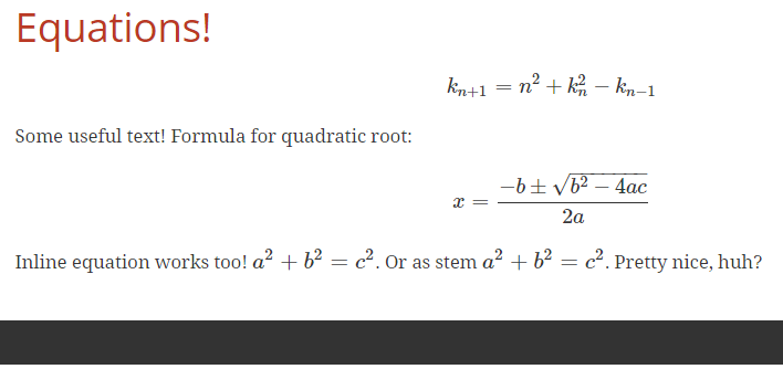

Gast #4853061
Danke für dieses Topic. Sowas interessiert mich auch immer :)
Auch danke für den Hinweis auf AsciiDoc(tor). Kannte das noch gar nicht.
Habe heute auch direkt mal damit rumgespielt (bin noch Ruby-Unerfahren).
klappte aber auf Anhieb :p
Nun ist mir ja wichtig, dass Dokumente als PDF erstellt werden können.
Das habe ich auch direkt mal erfolgreich testen können. Man kann sogar
viele Dateien zu einem Dokument erstellen lassen - toll.
An diesen Punkt habe ich gedacht, dass ich was für die Zukunft gefunden
habe, ABER ...
... dann habe ich mich mit mathematischen Formeln beschäftigt. Und die
kann man anscheinen nicht bequem mittels asciidoctor-pdf zu einem PDF
umwandeln, oder doch?
Ich habe folgenden Mathecode getestet:
(Als html klappt das wunderbar)
:doctype: book
:reproducible:
:math:
:imagesoutdir: generated_images
:imagesdir: images
:stem: latexmath
== Equations!
[latexmath]
k_{n+1} = n^2 + k_n^2 - k_{n-1}
Some useful text! Formula for quadratic root:
[stem]
x = \frac{-b \pm \sqrt{b^2 - 4ac}}{2a}
22
Inline equation works too! latexmath:[a^2+b^2=c^2]. Or as stem
23
stem:[a^2+b^2=c^2]. Pretty nice, huh?
Beim asciidoctor-pdf werden [latexmath] und [stem] völlig ignoriert und
die stem:-Anweisungen können einfach nicht umgesetzt werden.
Die Fehlermeldung lautet
asciidoctor: WARNING: conversion missing in backend pdf for stem
Hat da jemand eine Idee?
Ich hab auch mal die Ergebnisse der HTML-Seite und des PDFs als Bilder
angehangen.
#4853078
> stem
Bitte poste das in die bug-liste von asciidoctor/...-pdf. Dan Allen ist
eigentlich ziemlich schnell. Habe jetzt nicht geschaut, aber ich denke,
den request gibt es dort schon, bin aber grad unsicher.
Workaround: html generieren und mit wkhtmltopdf in pdf konvertieren. So
hatte ich das immer gemacht, bevor es asciidoctor-pdf gab.
