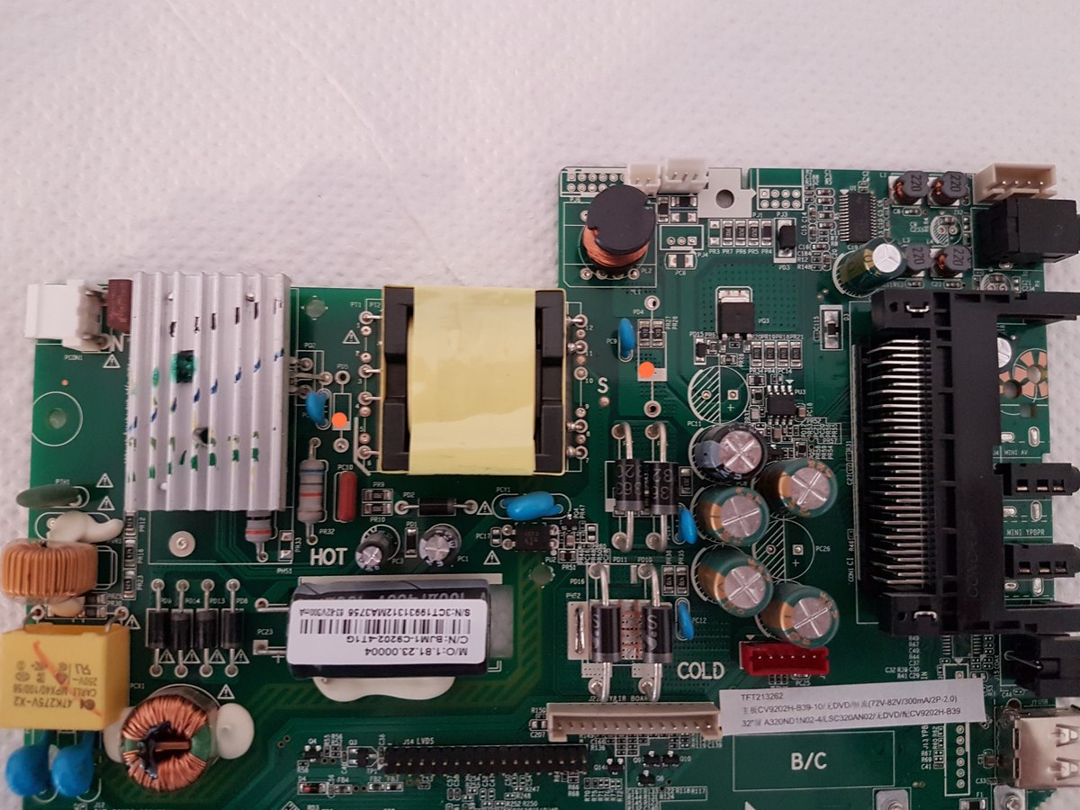

Szenario: LCD-TV stellt sich völlig tot, Rote led an, keine Reaktion auf
STandbytaster oder Fernbedienung.  Als erstes getestet: Taster ok, 3,3V,
5V, 12V, 28V, alles da.
Etwas googlen brachte ein vollständiges service manual zum mainboard mit
kompletter schaltung, beschreibung, zeichnungen und troubleshooting zu
tage!!!!!!!!!!
ftp://ftp.manta.com.pl/firmware/Telewizory/LED3204vA/CV9202H-A39 circuit
mainboard diagram exploded view.pdf
Darin ist auch das Pinout des Sunplus SPV9202
anhand dessen konnte ich schön nachverfolgen wo die Tasterleitungen
enden etc. Alles fein. Aber ich sah auch, dass eine debugschnittstelle
auf den VGA stecker gelegt ist.

aha. Firmware im arsch.
Weiter googlen, diverse Updates auf usb stick und neu booten. nix.
Letztendlich habe ich dann dann ein .bin dump gefunden:
http://hex.16mb.com/JTC%20DVB-73203_MainCV9202H-B39_25Q32.BIN
Drauf sitzt ein 25Q32FVirgendwas.
Schnell ablöten und einen neuen in einen USB-SPI-DOngle auf Basis des
CH341A löten, firmware flashen, den Chip in den Fernseher und alles tut
wieder seinen Dienst

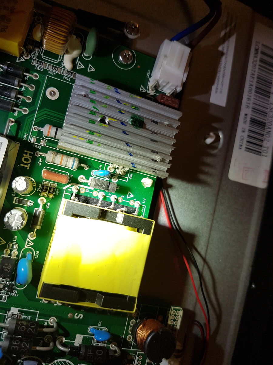

Gast #5068022
Danke, Download hat geklappt. Mal sehen ob es hilft. Ich habe den jtc
dvb-113201. Der ging einfach aus und nun keine rote Standby-LED und
alles Tot.
Sicherung ist ganz und an den 2 großen Elkos liegen 325V an. Sieht aus
wie Netzteil defekt...
Gast #5068054
Das Netzteil selber erzeugt für das Mainboard scheinbar nur 12V. Dieser
Übergang vom Netzteilboard zum Mainböard ist ja gut beschriftet und dort
wackeln ca. 2,5-2,8V vor sich hin. Die 5V und 3,3V werden dann scheinbar
erst auf dem Mainboard aus den 12V erzeugt. Wenn das aber nur 2,5 statt
12V bekommt kann ja nichts gehen. Frage ist nur, ob das Netzteil wegen
Überlast auf der 12V zumacht oder selber nicht kann. Werde heute abend
mal weitersehen.
