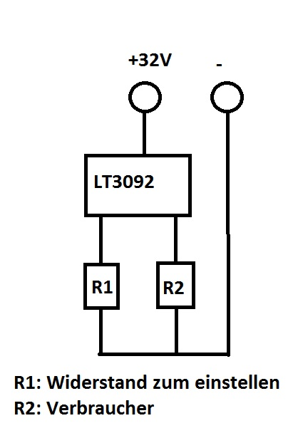

von Tom N. (Firma: Herr) (kaesbaum)
Vielen Dank für die schnellen Antworten!
Die abweiche kann +-0.01mAp betragen (Optimal)
von Hp M. (nachtmix)
Also wenn ich das richtig verstehe muss ich das Teil dann so
anschließen.
(siehe Anhang)
> anschließen.
> (siehe Anhang)
Nein, die ganze dort gezeigte Schaltung, also das IC einschließlich der
zwei Widerstände, bildet eine zweipolige Konstantstromregelung.
Solange der Spannungsabfall daran ausreichend groß ist und etwa 40V
nicht überschreitet(Datenblatt), lässt diese Schaltung genau den
gewünschten Strom fliessen. *)
Deine Spannungsquelle,  die Last und diese Schaltung wären also in
beliebiger Reihenfolge (aber nicht mit beliebiger Polung) hintereinander
zu schalten.
*) P.S.:
Du solltest aber daran denken, daß sowohl die Widerstände wie auch das
IC Toleranzen besitzen.
Wenn diese Teile jeweils nicht besser als +/- 1% spezifiziert sind,
kannst du nicht erwarten, dass du 1mA auf 1% genau triffst.
Deshalb ergänzt man gewöhnlich einen der Widerstäne durch einen
Abgleichtrimmer, so dass man den Widerstandswert um +/-5% justieren
kann.
