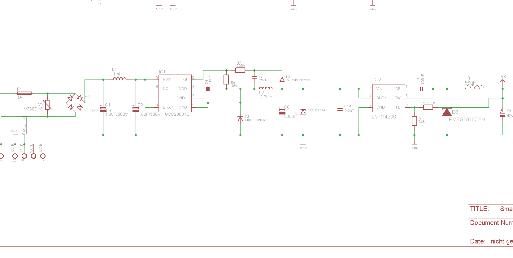

Hallo zusammen
Ich bin neu hier und bin von den vielen konstruktiven Antworten
beeindruckt. Nun zu meinem Problem. Ich habe ein Nicht isolierter
Buck-Konverter aufgebaut. Mit diesem Schaltregler generiere ich 24Vdc.
Mit diesen generiere ich wiederum eine 3.3Vdc Spannung, an welcher mein
uC angeschlossen ist. (AC/DC Schema im Anhang) Die Schaltungn (24Vdc und
3.3Vdc)habe ich ausgemessen und auch auf Kurzschlussfestigkeit
überprüft. Alles ohne Probleme. Zum Programmieren verwende ich mein
Notebook Carbon X1 mit einem Atmel ICE Programmiergerät. Sobald ich
jedoch den uC mit dem Programmiergerät verbinde, habe ich ein
Kurzschluss und meine Haussicherung fliegt raus. Zudem sind alle
USB-Geräte (Hub, Programmiergerät, USB/Serial Konverter) defekt.
Erstaundlich ist auch, dass die Haussicherung zuerst anspringt und die
Schmelzsicherung (Flink 1A) heil bleibt.
Mir ist bewusst, dass es Probleme mit nicht isolierten Schaltnetzteilen
geben kann. Ich bin jedoch davon ausgegangen, dass das Netzteil vom
Notebook isoliert ist... Zudem wohne ich in einem alten Haus, mit einer
sehr alten Elektroinstallation. Habt ihr noch eine Idee, was ich
überprüfen könnte?
Ich habe mir überlegt ein USB Isolator zu kaufen, um das Potential zu
trennen. Alternative wäre auch ein Trenntrafo für das Notebook Netzteil
sinnvoll. Nicht dass beim nächsten einschaltn wieder alle Geräte gekillt
werden.
Gruss
Thomas

Ist Dir bewusst dass Dein Aufbau lebensgefährlich ist? Dementsprechend
ist..
> trennen.
..der falsche Ansatz. Und..
> sinnvoll.
..ebenso.
> Nicht dass beim nächsten einschaltn wieder alle Geräte gekillt werden.
Gut, dass bisher nur die Geräte draufgegangen sind. Nimm den Aufbau
schnellstmöglich außer Betrieb und sorge dafür, dass er nicht
versehentlich wieder in Betrieb genommen werden kann.

Ist dir nicht klar, das die 'Masse' in deinem Schaltnetzteil Krams nie
irgendeinem N oder PE entspricht? Der Brückengleichrichter gleich am
Eingang sorgt schon mal für fliessendes Potetial, das NIRGENDS mit Masse
oder so verwechselt werden darf.
Du hast Glück, das du
1. Überhaupt noch hier posten kannst
2. Evtl. dein Notebook das überlebt hat
3. Das dir hier, weils im Internet ist, keiner die Lizenz entziehen kann
Mach sowas bitte nie wieder sondern nimm galvanisch getrennte Netzteile
für alles, wo du oder das Notebook anfässt.
Diesmal bist du knapp am Darwin Award vorbeigeschrammt, aber dicht dran
warst du schon.
erster Fehler ist stets eine falsche Annahme, es gibt zu viele Netzteile
die den PE auf GND durchreichen, zu erkennen am 3-poligen Schuko Stecker
(und messen).
Nur Netzteile mit 2-poligen Eurostecker trennen.
zweiter Fehler Brückenschaltung, N ist normalerweise mit PE/SL verbunden
und wer mit Einweggleichrichtung arbeitet und dafür sorgt das N immer
auf GND landet ohne trennene Dioden hat schon mal bessere Karten fürs
Überleben (auch der Bauteile).
Schrott ist das trotzdem, kann man machen wenn man weiss was man tut.

Thomas B. schrieb:
> Hallo zusammen
> beeindruckt.
Und alle gratulieren dir dass du dieses Jahr auch "geniessen" darfst.
Deine Schaltung ist absolut LEBENSGEFÄHRLICH!! (ich gehe davon aus dass
links Netzspannung anliegt)
(verwahre sie sicher oder zerlege sie sofort!)
 Kurt

Was hast du genau vor?
Allgemein:
Kauf dir einfach ein fertiges 24V Netzteil.
Ich verwende gerne sowas:
https://www.reichelt.de/Schaltnetzteile-bis-150-W/SNT-RS-15-24/3/index.html?ACTION=3&LA=2&ARTICLE=137083&GROUPID=7264&artnr=SNT+RS+15+24&SEARCH=%252A
Sowas gibts aber auch schon fertig mit Stecker dran (=noch sicherer)
NOCH BESSER wäre aber ein Labornetzgerät. Da lässt sich dann Spannung
und maximaler Strom ziemlich genau einstellen. Das ist fürs
Entwickeln+Basteln die beste Lösung, damit zerstörst du kaum noch etwas,
selbst im Kurzschlussfall (sofern die Strombegrenzung korrekt
eingestellt ist).
Aber bitte: Erst mal nicht mehr mit 230V arbeiten.
