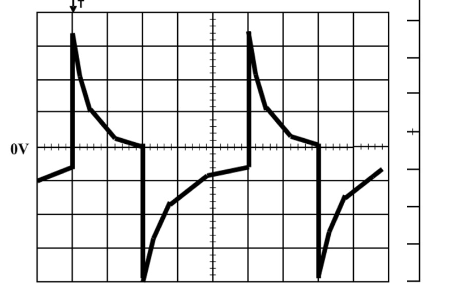

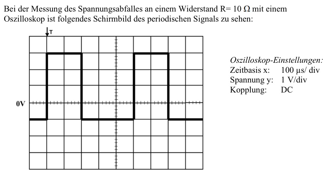

ich habe hier eine Aufgabe und weiß nicht wie ich die lösen kann.
Die Aufgabe lautet (siehe Anhang): Wie verändert sich das Schirmbild,
wenn der Signaleingang auf AC Kopplung umgeschaltet wird. Es ändert sich
die Frequenz des Signals auf 10 Hz und die Zeitablenkung wird auf
20ms/Div angepasst.
Skizzieren Sie grob das Schirmbild.

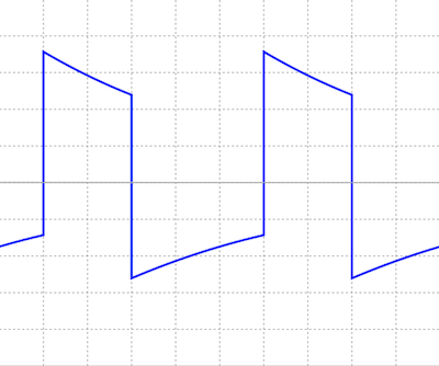

Ich weiß das die Signalkurve um den Mittelwert nach unten verschiebt und
durch den vorgeschalteten Kondensator der Gleichspannungdpegel nicht
mehr gehalten werden kann. Dh ein Absinken der Spannung nach den Flanken
ist die Folge.
Aber wie erkenne ich, wie die Entladungskurve genau aussieht
(Zeichnung)?
Ich weiß zwar war die grob aussieht aufgrund dem vorgeschalteten
Kondensator, aber eben nicht genau zwecks Zeichnung.
Woher weiß ich wie groß die Amplitudensprünge sind?
