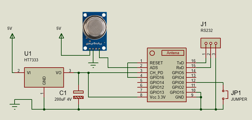

einen MQ 135 CO2 Sensor Daten übermitteln lassen , über das ESP8266, an
eine Website, welche sie als Graph darstellt
Momentan hänge ich daran:
1. Das ESP 8266 läuft ja auf 3,3V, der Sensor aber auf 5V. Ich wollte
gerne über den Digital Out des Sensors in den GPIO Pin 2 des ESP 8266
reingehen. Wie kann ich die Spannung einer Datenleitung von 5V auf 3,3V
bekommen?
> bekommen?
Es gibt etliche Möglichkeiten, z.B. simpel und stromfressend per
Widerstand oder stromsparend per Transistor oder IC.
Z.B. 74LVC245 fürs Steckbrett. Gibt aber auch bei ebay jede Menge
Angebote mit kleinen Platinchen, z.B.
http://www.ebay.de/itm/4-hannel-3-3V-5V-Logic-Level-Converter-Bidirektional-Shifter-Modul-/272346453292?hash=item3f691d152c:g:6EwAAOSwIgNXtuJS
> bekommen?
Such dir ein Verfahren aus:
http://jamesreubenknowles.com/level-shifting-stragety-experments-1741
Mit Widerständen ist wohl am einfachsten, ist eh nur ein Pin:
http://randomnerdtutorials.com/how-to-level-shift-5v-to-3-3v/
https://learn.sparkfun.com/tutorials/voltage-dividers/all?print=1
