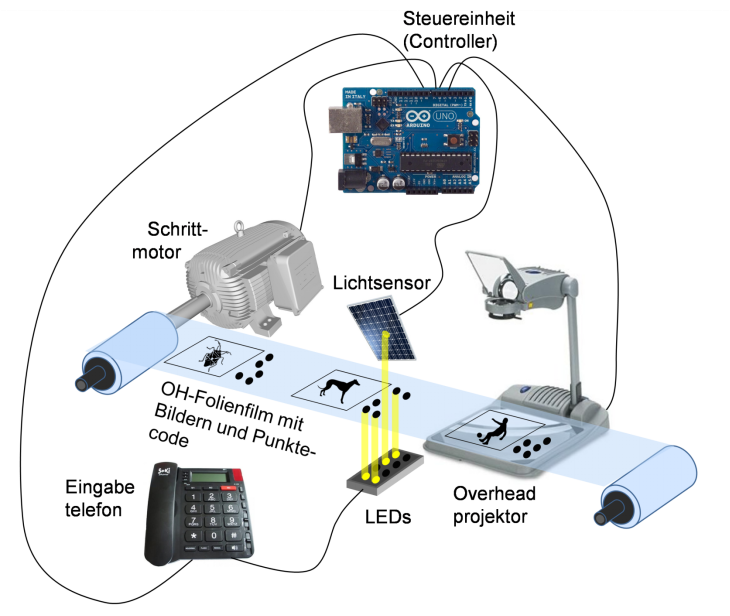

Hey ich möchte zwei Achsen mit jeweils einem Schrittmotor (Bsp. Motor A
und B) bestücken. Beide Achsen sind durch eine Folie verbunden. Die
Folie soll also von der linken Achse auf die rechte Achse aufgerollt
werden und umgekehrt und auch an bestimmten Stellen stoppen.
Wird also der Motor A betätigt ist der Motor B aus und umgekehrt auch.
Meine Sorge ist, wenn ich das mit einer hohen Beschleunigung mache, dass
die Achse, wo der nicht betätigte Motor verbunden ist, sich von selbst
abrollt. Man kann sich das so vorstellen, als wenn man an einer
Klopapierrolle zu fest zieht und diese von alleine abrollt.
Deswegen die Frage, ob es möglich ist, einen Schrittmotor so zu steuern,
dass dieser ein bestimmtes Gegenmoment aufbringt?
Robin
Ps: vielen Dank im Vorraus

von Thorsten O. (Firma: mechapro GmbH) (ostermann) Benutzerseite
Hallo aSma,
> Generell hat jeder Stepper ein Rastmoment. Dieser
> steht im Datenblatt beim Nennstrom drin. Nachteiligerweise können die
> Motoren heiß werden ohne ganz Bewegung...
Du verwechselst Haltemoment und Rastmoment. Das Rastmoment liegt bei
unbestromter Wicklung an, der Datenblatt-Wert gilt für die offene
Wicklung. Wenn der Motor an irgendwas angeschlossen ist, steigt das
Rastmoment, abhängig von der Beschaltung.
Mit freundlichen Grüßen
Thorsten Ostermann
Hallo Robin,
was du vorhast ist eine klassische Wickleranwendung. Google mal nach
"Tänzerregelung", da findest du eine ganze Menge Material. Je nach
Drehzahl und Massenträgheiten sowie Reißfestigkeit (bzw.
-empfindlichkeit) des Wickelgutes ist das nicht ganz trivial.
Ob man Schrittmotoren oder DC-Motoren einsetzt ist im Grunde egal. Wenn
die Drehzahl der Schrittmotoren ausreicht, spricht nichts dagegen sie zu
verwenden. Ich würde allerdings davon abraten, den "gezogenen" Motor
passiv mitlaufen zu lassen. Dann hast du keine Kontrolle über die
Bandspannung. Die Spulegrößen ändern sich ja während des Abspulvorgangs
und beeinflussen die Materialspannung. Außerdem läuft der Motor dann als
Generator, was für den angeschlossenen Treiber problematisch werden
kann.
Besser ist es, einen gefederten Tänzerarm vorzusehen, dessen
Position/Winkel über einen Sensor (z.B. Poti) abgefragt wird. Dann kann
der gezogene Motor auf die Mittelstellung des Tänzers geregelt werden.
Ich habe sowas schon für Kunden realisiert, sowohl mit DC-Motoren als
auch mit Schrittmotoren. Eine Regelung auf analaogen Sollwert kann man
leicht mit programierbaren Schrittmotorsteuerungen [1] umsetzen, an die
das Poti oder der Sensor direkt angeschlossen werden.
Thorsten Ostermann
[1] http://www.mechapro.de/LAM-DS.html

von Robin (Gast)
Also ich denke, dass 1Nm sehr hoch angesetzt ist. Genau kann ich dass
jetzt nicht sagen, werde das erst morgen berechnen. Die Folie ist nur 30
cm breit. Also zur Geschwindigkeit kann ich leider nicht viel sagen,
weil diese von einer Abtastfrequenzabhängt (Auf der Folie befindet sich
ein Punktcode, welcher mit Infrarotsensoren geprüft wird).
Habe mal im Anhang eine grobe Darstellung beigefügt von dem System.
Komponenten müssen jetzt nicht genau beachtet werden. Sie sollen nur das
Prinzip verdeutlichen.
die Generatorspannung des Steppers mit passendem Widerstand zu belasten
habe ich auch überlegt, aber wenn die Folie oft auf- und abgerollt wird,
wird dieser sehr warm oder?
