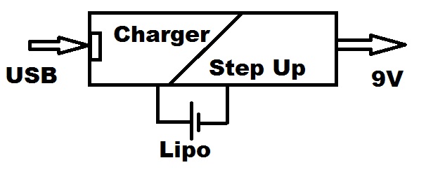

Hallo
in der "Bucht" findet man ja viele einzelne Module als Charger oder
Step-Up Wandler, ich suche ein Modul das beides kann! es soll aus den 5V
vom USB den 3,7V Lipo Akku laden und auf 9Volt wandeln (max. 200mA)!
Sowas finde ich leider nicht !?

Logisch. Weil zwar die meisten ihre Powerbank gerne am USB(-Netzteil)
aufladen, aber nur wenige dann 9V entnehmen wollen. Andererseits kochen
die Hersteller von USB-Powerbanks auch nur mit Wasser. Lies: sie
verwenden mehr oder weniger handelsübliche Stepup-Wandler, um die 5V
Ausgangsspannung aus den 3.0 .. 4.2V des LiPo-Akkus zu erzeugen.
Mit ein paar kleinen Modifikationen sollte so ein Stepup auch 9V
ausspucken können. Notfalls ersetzt man den ganzen Schaltungszweig.
Ich hab eine Powerbank von Fasttech zum selber bestücken mit 4x 18650er
die nicht nur USB sondern auch Hohlstecker Ausgang hat. Da kann man in
0.5V Schritten bis 12V einstellen. Die USB Ports werden aber bei >5.5V
abgeschaltet damit man nichts grillt.
Das heißt die Platine tut genau das was du willst - mit 5V die LiIon
laden und kann 9V ausgeben (oder 5-12V).
