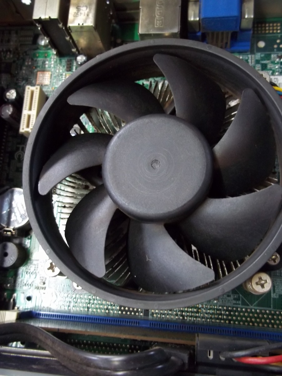

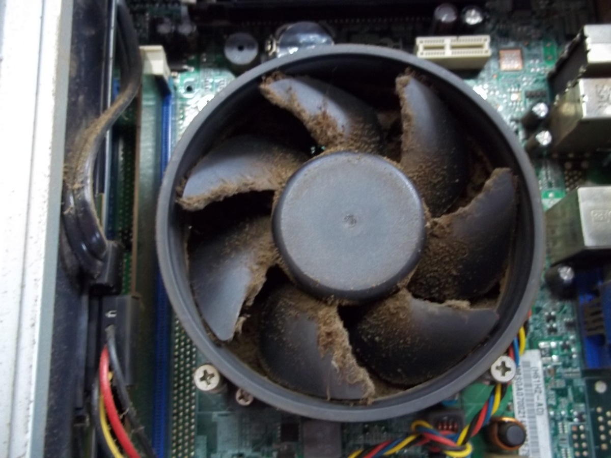

Der Lüfter des Rechners in meinem Büro. Gut, das ist kein Reinraum, aber so schlimm habe ich das nicht erwartet. Grüße Bernd
Bernd F. schrieb: > Der Lüfter des Rechners in meinem Büro. Ich es nicht besser wüsste, würde ich sagen in Deinem Büro wird geraucht...
Bernd F. schrieb: > Gut, das ist kein Reinraum, aber so schlimm habe ich das nicht erwartet. Das ist noch harmlos, glaub mir...

häufiger staubwischen bringt nichts - die lüfter sehen mit der zeit alle so aus. ich hab nen saugroboter der 3 mal die woche durch die wohnung (alles laminat/gekachelt) fährt, und der staubbehälter ist immer mindestens zu einem drittel voll danach. keine ahnung wo der dreck immer wieder herkommt. zum sauber machen von PC zeug hilft nur regelmäßiges durchblasen. ich nehme dazu einen airbrush-kompressor :)

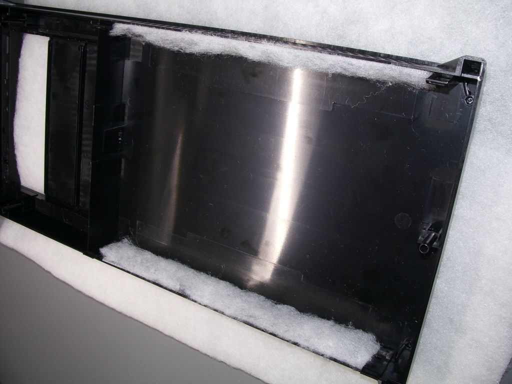

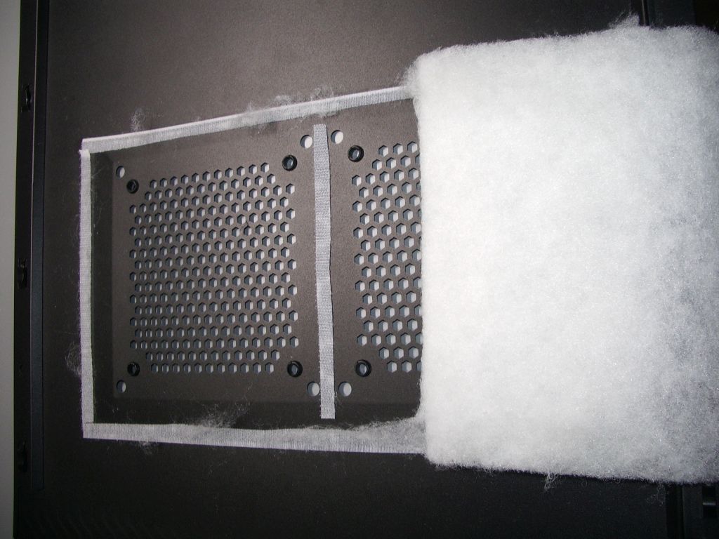

Ich hab in meinem Rechnergehäuse alle Ansaugöffnungen der Lüfter mit Flies (Dunstabzugshauben-Filter) abgedeckt. Lässt sich gut mit selbstklebendem Klettband montieren. Die größeren Öffnungen an der Seite und oben habe ich später noch zusätzlich mit feinen Nylon-Netzen (Aquarienfilter) abgedeckt, damit die Fusseln des Flies' nicht rausgucken. Box-Kühler (CPU) durch Thermalrigh-Kühler ersetzt: Subjektiv weniger Geräuschemission und 2 Kelvin kühler. P.S. Das Bild von toederix sieht eher wie eine Antibiotika-Zuchtstation aus ;-)

Icke ®. schrieb: > Bernd F. schrieb: >> Gut, das ist kein Reinraum, aber so schlimm habe ich das nicht erwartet. > > Das ist noch harmlos, glaub mir... Sehe ich haargenau so und ja, Bernd raucht. Gruß, Holm

Marek N. schrieb: > Ich hab in meinem Rechnergehäuse alle Ansaugöffnungen der Lüfter mit > Flies (Dunstabzugshauben-Filter) abgedeckt. Vernünftige Gehäuse haben Staubfilter vor dem Lüftern. Da muß man dann nur 2..3 mal im Jahr mit dem Staubsauger rüber ... Aus Erfahrung kann ich auch berichten, daß man Gehäuselüfter bei Computern immer so anbringen sollte, daß sie Luft an definierten Ansaugöffnungen (mit Filter!) ins Gehäuse einsaugen. Wo die Luft dann aus dem Gehäuse entweicht, kann dem Nutzer egal sein. Die andere Variante - Lüfter die Luft an definierten Punkten aus dem Gehäuse rausschaufeln - kann verheerend enden. Ich hatte da mal ein slot-in CDROM, dessen Slot irgendwie ... schwergängig wurde. Das will man nicht haben. Wirklich nicht. Wenn innerhalb des Gehäuses ein leichter Überdruck herrscht, dann ist das das beste Rezept gegen Staubablagerungen.

Uhu U. schrieb: > Holm T. schrieb: >> Sehe ich haargenau so und ja, Bernd raucht. > > Bei einer Schlosserei wäre ich damit vorsichtg... Nein, ich weiß das. Ich kann Dir auch sagen wie das Innere eines Bürorechners eines Brennstoffhandels aussieht, oder der von Privat PC in Schalfzimmern... Gruß, Holm
