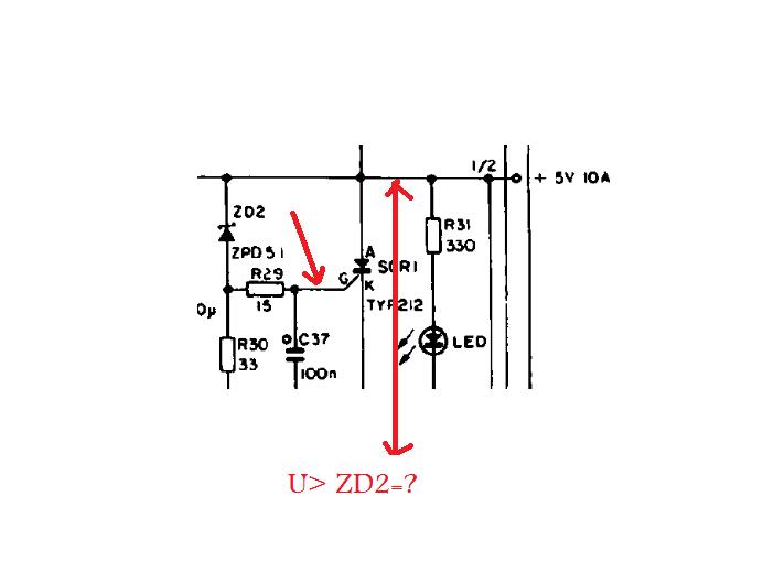

Die Schaltung in der er Verwendung finden soll ist diese hier:
http://forum.arcadecontrols.com/index.php?action=dlattach;topic=46549.0;attach=20913

Der Thyristor kann eigentlich nur Überspannung verhindern. Wenn die
Zenerspannung der 5,1V-Diode plus Thyristorschwelle überschritten sind,
schließt er den Ausgang kurz. Ein Überstrom, wie ihn ein
kurzgeschlossener Lüfter verursacht, löst ihn nicht aus. Entweder die
Regelung hat einen Defekt, oder es kommt vom Lüfter her einen höhere
Spannung.

Okay... Vielleicht wärs dann doch nicht so doof einfach das komplette
Netzteil zu tauschen? Ich werd das nochmal überprüfen. Die 5V kann man
auch per Poti noch feintrimmen. Wenn also mehr als 5,1V + 1,5V (Vgt)
anliegen, dann schließt der Thyristor den Ausgang kurz?

So ist es. Der Thyristor wurde wahrscheinlich nur wegen überhöhter
Spannung gezündet und geopfert! Wenn Du die Ursache nicht findest, wirst
Du noch viele Thyristoren tauschen oder die Folgeschaltung killen.

Sooo.... das Netzteil läuft wieder. Fehlerursache waren kalte Lötstellen
an den 11W/9W Leistungswiderständen. Diese wurden "stehend" verbaut und
hatten sich losgewackelt. Der Thyristor hat außerhalb der Schaltung
keine Auffälligkeiten gezeigt und in der Schaltung genau das gemacht was
er sollte: Die Arcadeplatine vor Überspannung geschützt.
