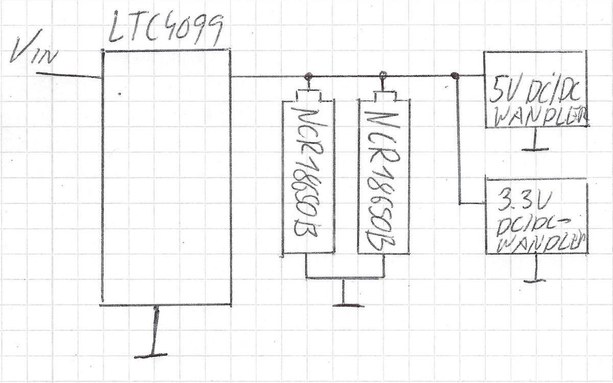

da dies mein erstes Projekt zum Thema LI-ION ist, habe ich da ein paar
Fragen.
Ich möchte gerne zwei NCR18650B-Akkus parallel geschaltet laden/entladen
und denn Ladestand überwachen.
Meine erste Idee war, das alles mit dem LTC4099 zu machen, jedoch habe
ich das Problem, das der Entladestrom, denn der eingebaut DC/DC-Wandler
liefern kann viel zu klein ist.
Im Anhang habe ich meine Prinzipschaltung angehängt, nach welcher ich
das gemacht hätte.
Kann man das so machen?
Muss ich etwas bestimmtes noch dabei beachten?
Na ja, der LT4099 ist ein komplexer Chip der ohne Programmierung durch
einen externen uC gar nichts tut, braucht 3 externe MOSFETs, im
unlötbaren Gehäuse, wenn du dir das antun willst...
Deiner Schaltung fehlt noch ein Tiefentladeschutz. Auch wissen wir
nicht, welche Ströme du beim Laden bzw. Entladen haben willst.
Normalerweise hat man eine LiIon Ladeschaltung UND verwendet noch LiIon
Packs mit eingebauter Protection Schaltung. Haben deine Zellen ein
Protection-PCB ? Dann könnte man auf Tiefentladeschutz verzichten.
Kannst du einen besseren IC vorschlagen? Ich hab denn genommen, weil ich
dachte da kann ich denn Ladestand gleich direkt über I2C abfragen.
Braucht ich da für jede Zelle einen, oder reicht einer für beide Zellen?
Gibt es da fertig ICs?
Nein, die NCR18650B haben keinen Tiefenentladeschutz.

Fabian P. schrieb:
> Die Energie zum laden kommt von Solarzellen
Dafür ist der LT4099 sowieso nicht geeignet. Ausserdem geht das
einfacher:
     2N5059
    |       |  10k   |E      |
    |     170k  +---|< BD136 |
Solarzelle  +-TL431B |     Akku
    |     249k  |    |       |
Den Ladezustand kann ein uC einfach per Spannungsmessung mit seinem
A/D-Wandler ermitteln, manche uC können auch ihre Versorgungsspannnung
in Verhältnis zu internen Referenz messen.

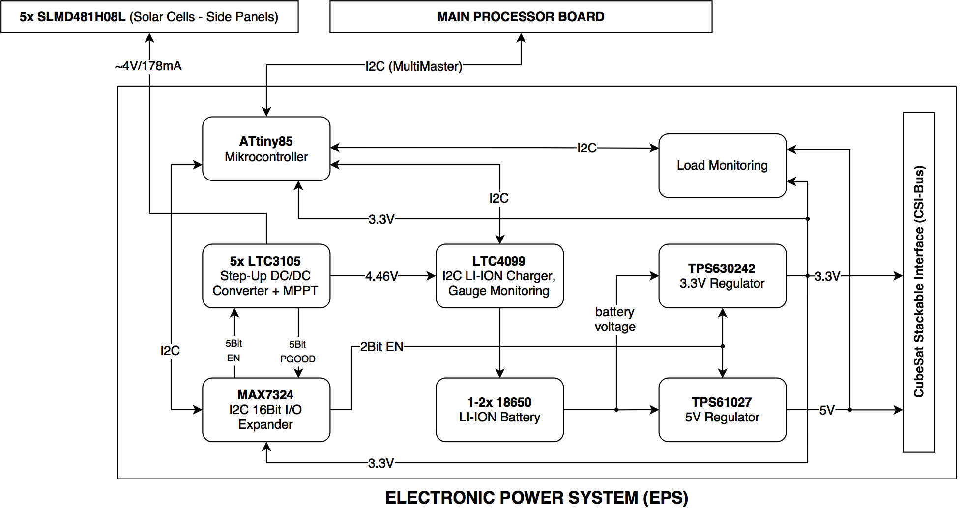

> MPP Tracker und konstante Spannung passt sowieso nicht zusammen
Der Tracker kann das. Der hat einen DC/DC-Wandler eingebaut, welcher
eine über ein Widerstandverhältniss einstellbare Spannung liefert. Ich
habe 4x von denn Trackern parallel geschaltet.
Dann überlege mal, was MPP heisst, und wie das funktionieren soll, wenn
die Solarzelle gerade maximal 3V bei 1A liefert und der Verbraucher 5V
mit 0.1A haben will.
Fabian P. schrieb:
> Ich habe 4x von denn Trackern parallel geschaltet.
Das wird ja immer abenteuerlicher.
4 x LTC3105, 1x LTC4099, 1 x 5V DC/DC, 1x 3.3V DC/DC, und das alles für
2A Ladestrom ? Findest du den Aufwand nicht kolossal übertrieben ?

Fabian P. schrieb:
> Würdest du für jede Zelle einen Schutz empfehlen
Na ja, das verhindert, daß eine Zelle in die andere Strom pumpt, wenn
diese andere gerade mit internem Kurzschluss ausfällt und abbrennt. Als
Überlade/Tiefentladeschutz reicht aber einer.

Der LTC4099 war nur meine erste Überlegung. Ich möchte nur zwei parallel
geschaltete Zellen laden/entladen und denn Akkustand mit I2C abrufen.
Ich hatte auch schon einen IC wie denn LTC2942 im Sinn, aber ich bin mir
da nicht so sicher was sinnvoll ist. Wie gesagt, mit LI-ION habe ich
noch nie etwas gemacht. (praktisch)
Das was ich habe ist ein Blockschaltbild, im Anhang.
Das meiste davon habe ich in Eagle auch schon gezeichnet, mir fehlt nur
noch die Lade/Entlade-Schaltung.
